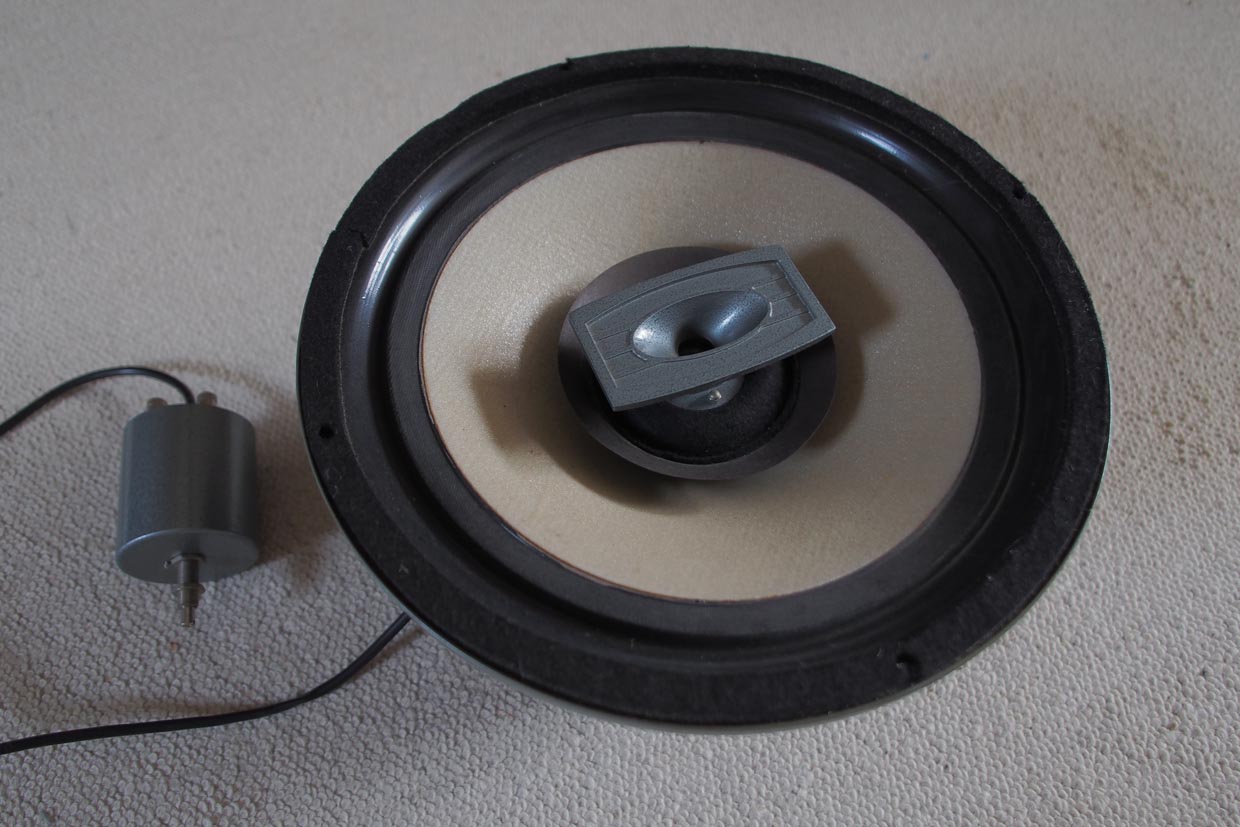

Hi,
Merci a tous et surtout Jean pour toutes ces infos.
Ma contribution: Parmi les "un peu oubliés" des coaxiaux, il y a des très belles pièces faites par des ingénieurs dévorés par le désir de bien faire.
Je vous soumets parmi ceux-ci un Goodmans, le Triaxiom 1220: 2 voies coaxiales + un tweeter, électriquement séparé, en fait une petite compression avec pavillon elliptique.
Le HP est muni du filtre et du potentiomètre d'équilibrage. Vraiment de la belle ouvrage.
Quid du son? Ca n'atteint pas la magie d'un 755, mais c'est pas mal du tout, bien chargé.
Je m'en suis servi de voie centrale avant de refaire un nouveau caisson central plus ambitieux. Il a très bien rendu ce service et est resté en état collector. La présence des voix était étonnante car l'émission était concentrique et en phase.
Il faut vraiment regarder attentivement ce qui est offert en occas sur la baie en matiére de coaxiaux. Il y a des perles!

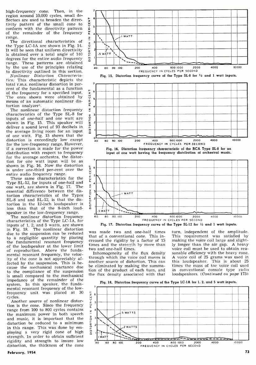

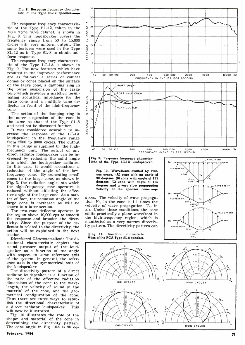

Présentation de la nouvelle gamme de haut-parleur coaxiaux de RCA en février 1954 dans Radio News :

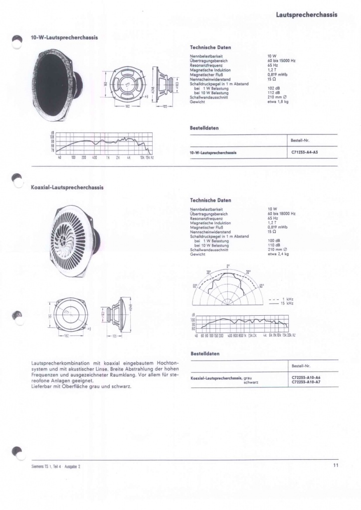

Il y a quelques années, je m'étais intéressé aux HP coaxial.
De ce fait, j'avais mis en oeuvre une paire de Siemens des années 60. Le c72233-a10-a7.
Il a été conçu dans les années 60 pour des applications de salles de spectacles (notamment cinéma) comme beaucoup de produits Siemens Klangfilm à cette époque.

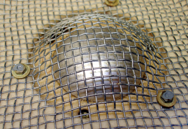

C’est donc un coaxial , mais de conception à part puisque le tweeter est suspendu devant le HP de médium grave, maintenu par la grille devant.
Voici le schéma :
Le Hp a été réalisé par le spécialiste Kurt Müller. Sa membrane est à fibres longues, très soyeuses et séchées à l’air libre.
Le filtre est réduit à sa plus simple conception :
Le rendement est de l’ordre de 100dB/1W.
Sa puissance admissible est assez faible, comme souvent à l’époque, puisque de 10 W.
Sa bande : 60Hz~16kHz. Donc pas de massage de plexus prévu.

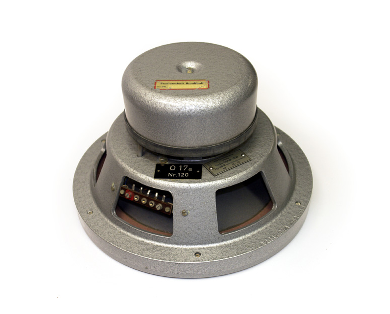

Ah du Siemens Klangfilm
merci Babaas !
On pourrait aussi parler des descendants des coaxiaux Eckmiller O15 Konski & Krüger, les haut parleurs coaxiaux RFZ Schultz (Berlin) O16, O17, O18 des studios d'enregistrement allemands des années 50 et 60, quelques photos : Les Eckmiller O15 Konski & Krüger : http://www.klangfilm.org/index.php?lng= ... ico/&num=1
http://www.soundup.ru/index.php?option= ... &Itemid=81
http://www.ak-tubes.de/Lautsprecher/Eck ... miller.htm
