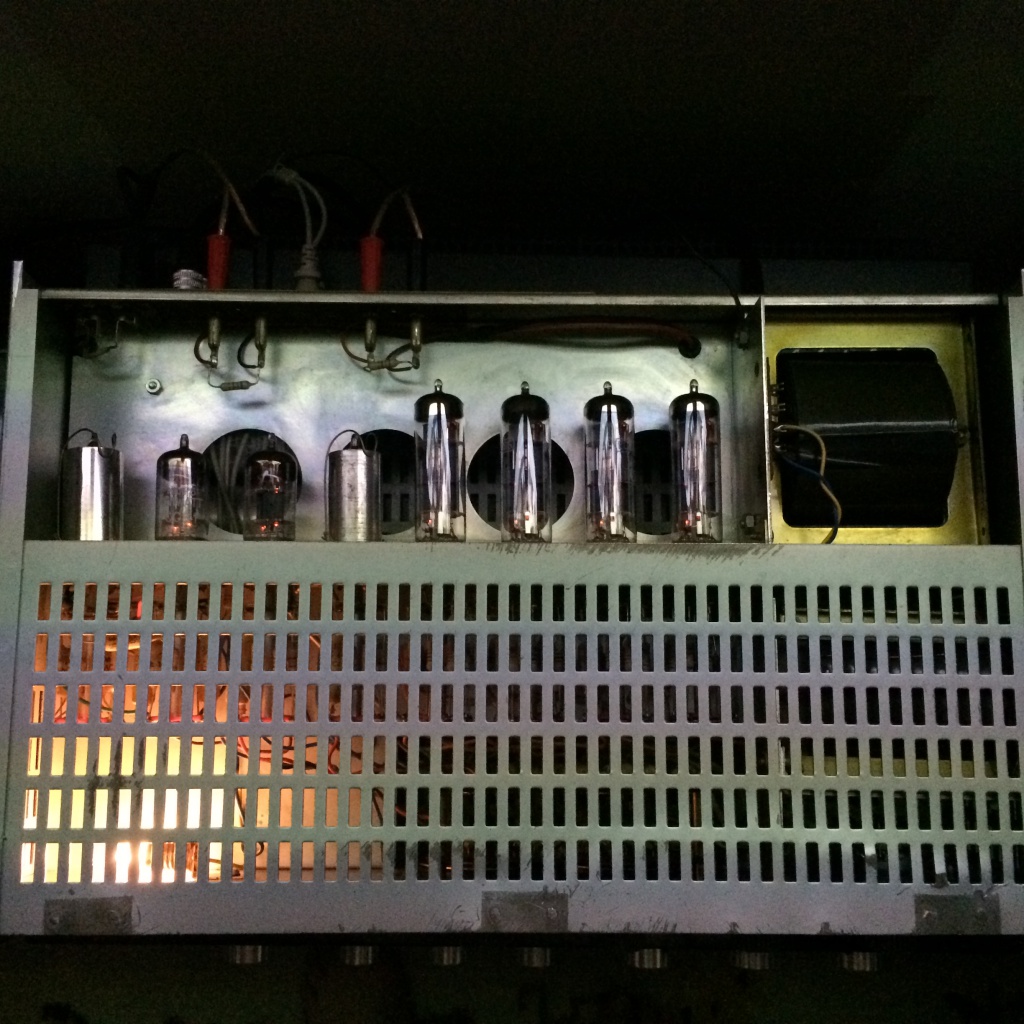

Bonjour a tous,
J'approfondis tout doucement cette machine, mon 1er tube. Le son reste incomparable, très riche ,vivant en sorte !!
Comme tu disais JO c'est Lenear son un MINIMUM pour vraiment apprécié plainement cet ampli.
J'ai testé mes 4 tubes Mazda, les originaux restituent un son plus fin, plus précis. Tandis que sur les mazda le grave est plus en avant, ça me plait moins .
Je compte faire un test sur les grosses DAVIS de mon pot ( 97db) à mon avis il va décollé
Au sujet de mon entrée phono,il faut que je ramène l'ampli à JADIS la semaine prochaine. je me demain si le fait qu'ils on mis la terre sur l'ampli, le problème viendrais pas de la !?

Sur une des photos on peut voir le nouveau interupteur d'arrêt.

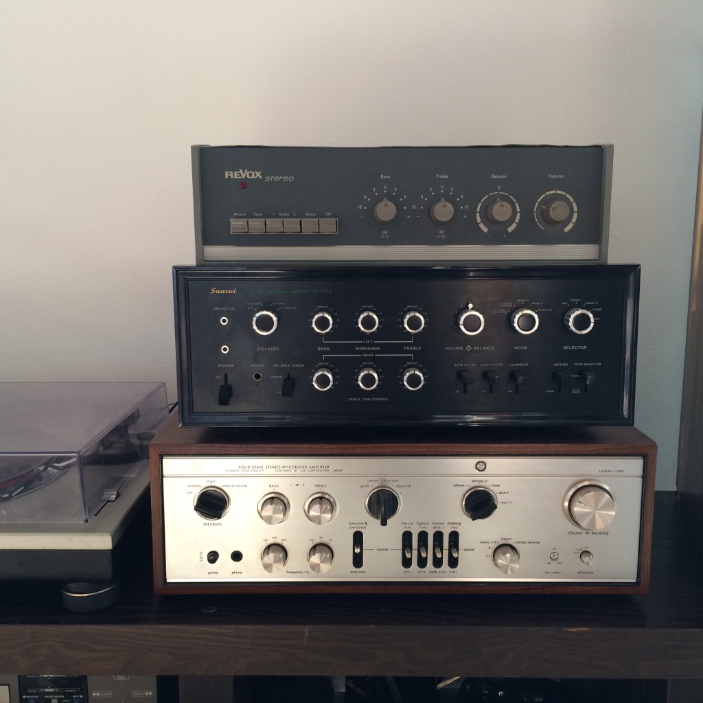

Salut! Il rutile et paraît presque neuf, ton Revox! Excellente la photo, posé sur le triple-sept (rien à voir avec la boisson!
), cela donne une idée claire de la taille! En revanche, à terme, il faudra lui trouver une place éloignée d'autres appareils. Les transformateurs rayonnent, cela peut engendrer aussi quelques perturbations même si elles sont légères.

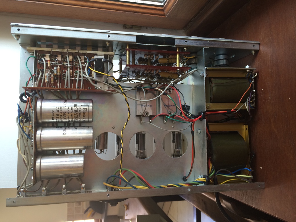

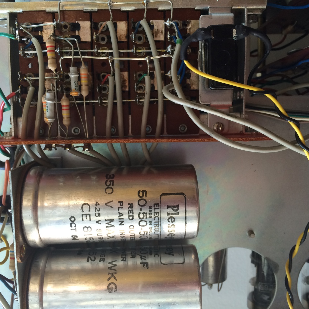

Concernant le 40 de Sentenza, il faut impérativement remplacer le condensateur chimique entouré en rouge sur la première photographie. Si celui-ci se met en CC, tu peux faire adieux à tes ECL86.
Les ponts de diodes au Sélénium entourés en rouge sur la deuxième photographie sont à remplacer eux aussi. Ils ont la très fâcheuse de se mettre en CC.
Les trois triples condensateurs chimiques entourés en jaune ( 2 X 3*50uF et 3*600uF ) sont , à minima, à vérifier (capa, ESR)
Perso, je ne l'utiliserai pas tel quel....
