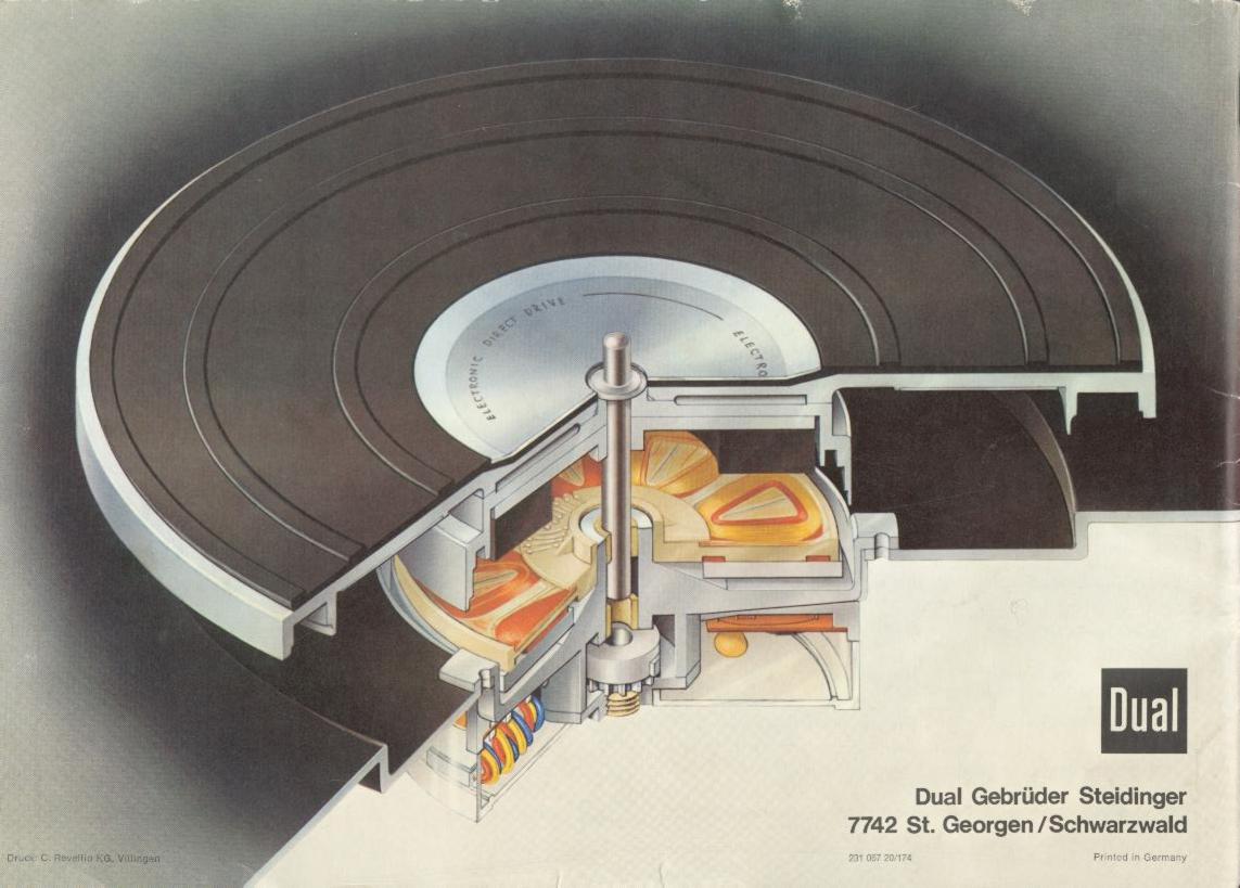

Il y a longtemps que l'on sait fabriquer des moteurs silencieux et surtout dans le domaine de l'équipement audio, l'exemple que je donnais avec la Dual CS-701 et son moteur très, très performant EDS-1000 dès 1973 en est l'une des preuves tangibles.
Des liens:
http://dual.pytalhost.eu/701s/701-6.jpg
http://dual.pytalhost.eu/701s/701-7.jpg
http://dual.pytalhost.eu/701s/701-8.jpg
EMT938
Messages : 1270
Re: Entrainement à courroie ou entrainement direct ?
Message par EMT938 »
Coupe du moteur DD donc sans balais:

Non pas du tout et pour exemple la Thorens TD126 MKIII est équipée d'un moteur à courant continu sans balai et de 72 pôles cela pour une rotation sans accoup.
Il est équipé d'un tachymètre et d'un circuit comparateur.
