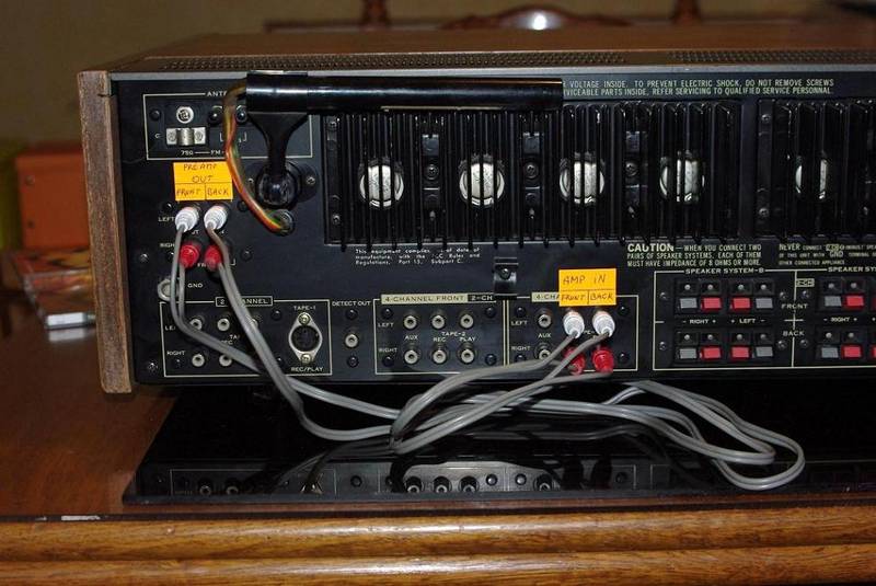

j'ai refait plusieur quad,c'est la galère......entre autre celui ci dont le proprietaire (super sympa,un ami maintenant) voulais des entrées/sortie ampli préampli (sans défigurer la face arriere,pas de perçage ou autre bidouille,seulement des concessions..)

Re: Sansui QR-6500
Concentré au maximum!!
photo "réelle"!!sur le vif. :) :)
2sc1030
Re: Sansui QR-6500
Message par 2sc1030 »
Une fois fini,la récompense...
trop beau ton QR Cédric :miam:
