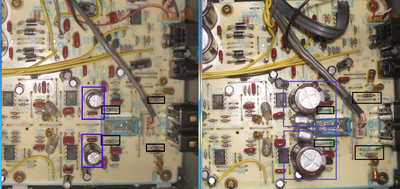

Pour ceux et celle que ça intéresse , voici une petite modif retirant un voile sur l'écoute :cool:
En bleu à changer , en noir à retirer <br />2 Condensateur polarisé SILMIC II -470µF - 25V et 4  Condensateur Styroflex - 10nF -125V (montés en parallèle)
AvantApres DX706.JPG (978.57 Kio) Vu 3606 fois
