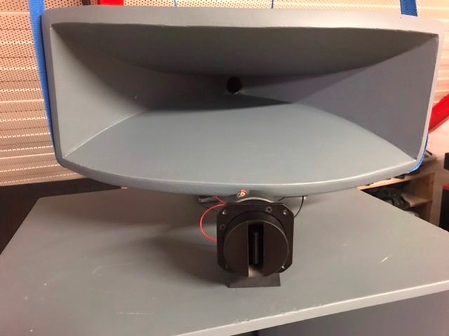

Hello Frédéric ....Petitloup54 a écrit : dim. 22 mars 2020 19:11 J’ai trouvé dans mon stock un filtre 1 voie beyma F100 prévu pour filtrer les tweeters CP21, copies des JBL 2405.
Donc ça devrait le faire pour mes 2405![]()
pente : 18dB/oct
fréquence de coupure: 6 300 Hz
Autre détail intéressant: 2 branchements possibles avec le deuxième ayant une atténuation de 3db
Bon, ça fait le job. Sûrement pas parfait mais on obtient un petit plus dans l’aigu sans agressivité.
Y a comme un truc qui m' échappe
Cet endroit est le positionnement vertical idéal mais il faut que tu découples ce haut-parleur ultra-sensible de la VOTT …. et si possible sur quelque chose de résilient …. pas flottant.
- Petitloup54
- Messages : 1558
- Localisation : nancy
Re: Altec Vott A7
Oui, pour l’instant, je l’ai posé là avec les moyens du bord pour voir (enfin entendreKlemp a écrit : jeu. 26 mars 2020 22:47 Cet endroit est le positionnement vertical idéal mais il faut que tu découples ce haut-parleur ultra-sensible de la VOTT …. et si possible sur quelque chose de résilient …. pas flottant.![]()
