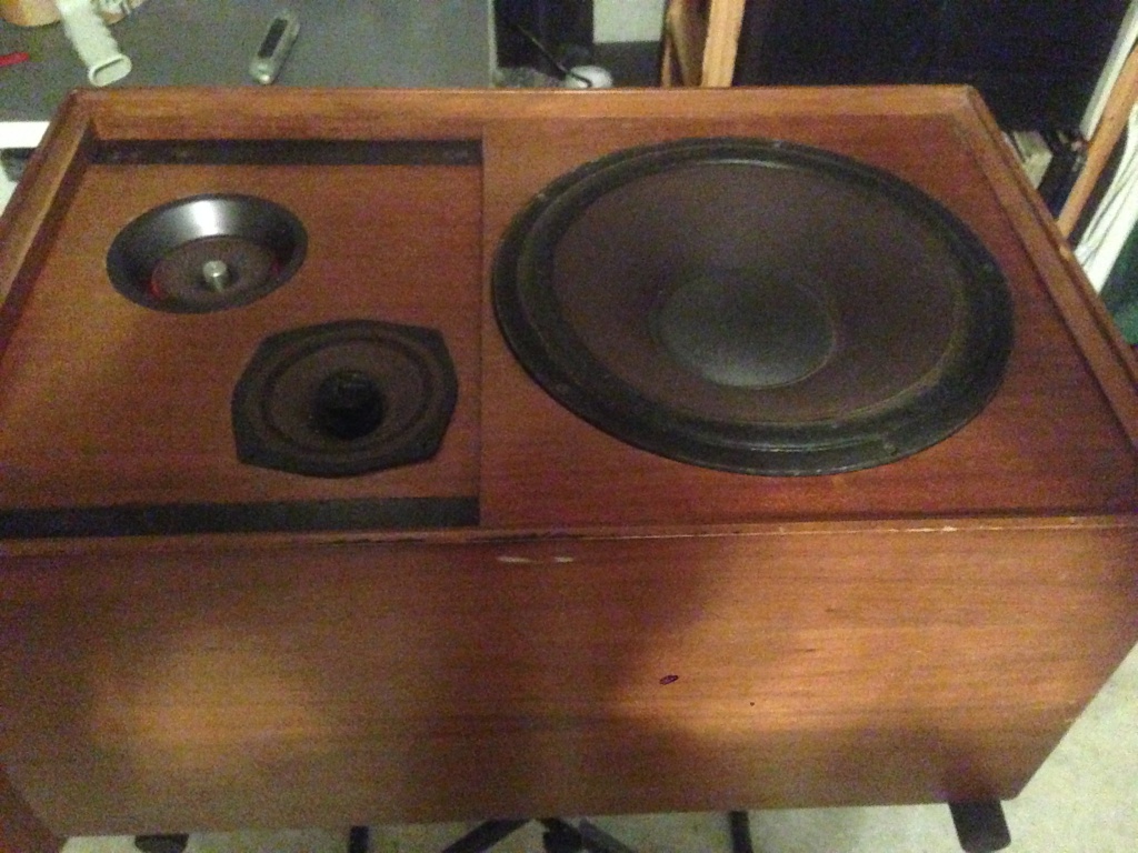

Tout à commencer il y a 2 mois à 6h15 , un dimanche matin, sur un vide grenier en agglomération tourangelle. Dans noir absolu, avec un vent glacial et du brouillard, je crois voir un meuble en bois derrière en stand mais un ami à moi me confirme bien qu'il s'agit d'enceintes. Je m'approche donc et en effet, je vois une belle paire d'enceintes derrière le stand du vendeur entrain de déballer. Forcément je demande le prix et ce gentil monsieur me fait toutes les éloges de la marque en disant qu'aujourd'hui c'est introuvable....CA S'ANNONCE TRES MAL....bref au bout de 2/3 minutes de monologue, il me dit "faites moi un prix"...allez j'y vais au bluff..."8 euros ?"...."OK elles sont à vous !". Après une minute de soulagement, il me dit que les HP graves sont à changer (pourtant les membranes sont intactes....) mais la menuiserie hélas est dans un sale état....et un tweeter n'est pas d'origine...Bref à 8 euros je me dis que je verrais ça chez moi, et qu'il faut vite se dépêcher de les charger (car entre temps plusieurs personnes lui ont demandé le prix...)

ETAT DE LA PAIRE ACHETEE (je possède les caches mais non présents sur la photos)

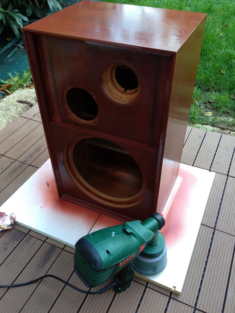

J'ai opté pour un acajou (sacrilège pour les fidèles !!!! je sais) , mais j'ai toujours rêvé d'avoir des enceintes couleur acajou dans ma pièce lol
RE-PONCAGE puis RE-VERNIS puis Re re ponçage puis....enfin 4 fois en tout !!! (normalement je crois qu'il faut le faire 7 fois...mais je n'avais plus trop de patience...)
MENUISERIE FINIE (j'ai opté pour une diffusion au pistolet basse pression)

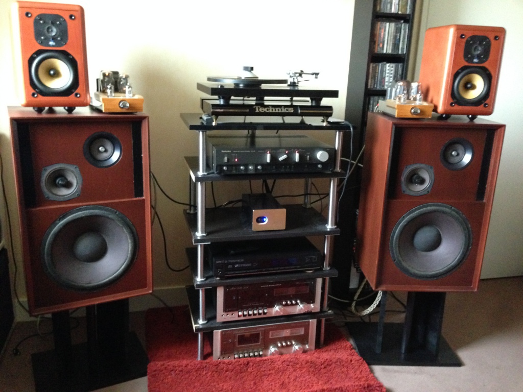

TRAVAIL FINI
Il me manque les logos, qui sont en cours d'acheminement et offerts gracieusement par Cabasse
Je viens de les brancher sur ma nouvelle acquisition, 2 petits blocs mono à lampes Dared VP-20...une vrai merveille (d'autant plus que mon Technics SE-A5 est parti en révision pour un problème)

TRAVAIL FINI
