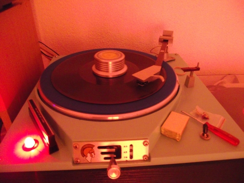

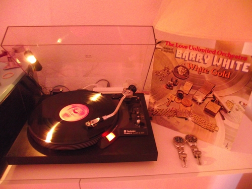

Voici l'épilogue de cette petite aventure vers le passé.
Une petite appréhension au moment de déposer la cellule sur le disque lancé à 78 t ! Que ça va vite :ouaou:
J'ai fait des essais avec +2g et + 4g, mais au final, les 1.8g initiaux étaient suffisants.
Effectivement, Pascal, mes oreilles ont demandé cette correction, assez naturellement :
À l'écoute, c'est " chantant" et en mono ce n'est pas gênant du tout, mais à la condition absolue d'avoir nettoyé les disques avant.
Je n'ai pas pu résister au plaisir de remettre un ensemble MC en complément ...
(Ps: vu après avoir pris la photo, les montres sont là par hasard même si en miroir avec la pochette du LP )

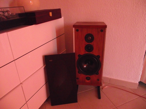

Je profite de ce post pour redire tout le bien que je pense de ces merveilleuses petites DM4 :

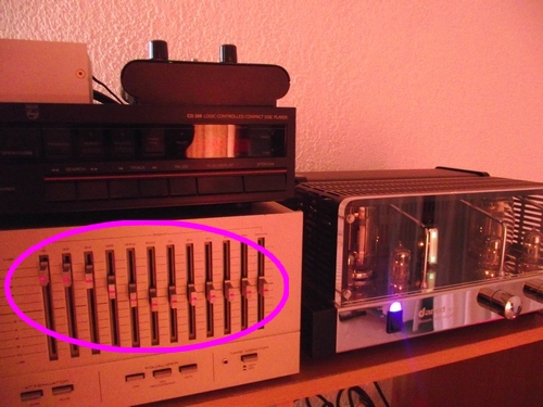

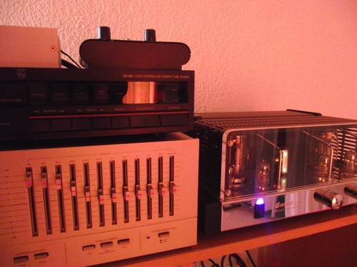

Bonjour Damien,
oui 1.8 gr sont ok pour le moment.
Je passe par le pré-ampli micro puis dans l'équal.
Regarde, la courbe de correction ici ;)

C'est stylus sont prévus jusqu'a 5grs, en général chez Shure ils préconisent 4 ou 4,5grs, le rendu sonore doit être meilleur au regard de la compliance. Le risque entre autre avec une trop faible force d'appuis est que le diamant ne tienne pas le sillon en cas de décentrage ou de défaut de planéité important.
Par contre en cas de nécessité on peut être amené à rajouté du poids, la limite est le talonnage de la cellule, mais il n'y a pas le choix, pour certains disques il faut bricoler.
Il faut garder en mémoire que ces disques supportaient des poids au bout de la pointe de plusieurs centaines de grs et ils n'étaient bien sûr prévus que pour quelques passages, ce n'est pas 4 ou 5 petits grs qui vont les abimer, pas d'inquiétude à avoir de ce coté la.

Au moins nous avons pu valider l'ensemble "pré amp micro" coté musicien et "équal" coté hifi.

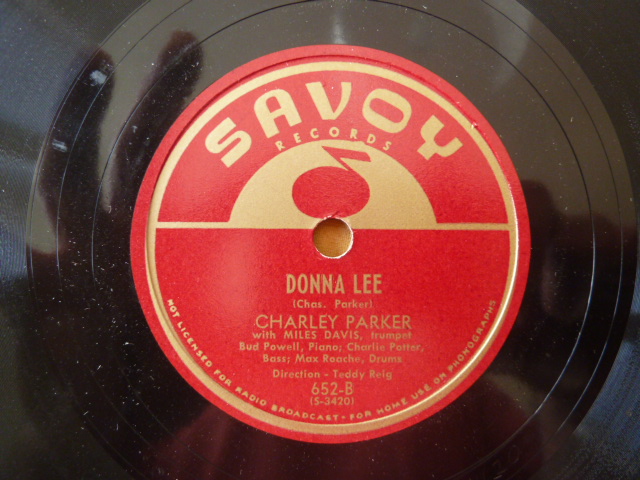

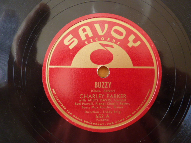

En jazz, quand tu vas commencer à chercher tu vas trouver plein de choses et du super.
Bird n'a enregistré quasi que sur ce forma, tu trouvera du Ellington, Colman Hawkins, Gillespie, Lester Young, Satchmo et j'en passe de nombreux.
Cerise sur le gâteau, le jazz adore le 78t, les cuivres claquent comme nulle part ailleurs, tu devrais sans nul doute passer de bons moments.
Exemple:

Salut Damien,
Je ne sais pas par quoi tu passes, mais si c'est une RIAA si tu peux enlève un peu de graves et ajoute pas mal d'aigus, sauf sur le disque que l'on voit en photos, pour celui la rajoutes en mais peu être pas trop.
Attention, cette solution reste du bricolage, en aucun cas cela peu remplacer une véritable entrée phono équaliseur. C'est un pis aller.
