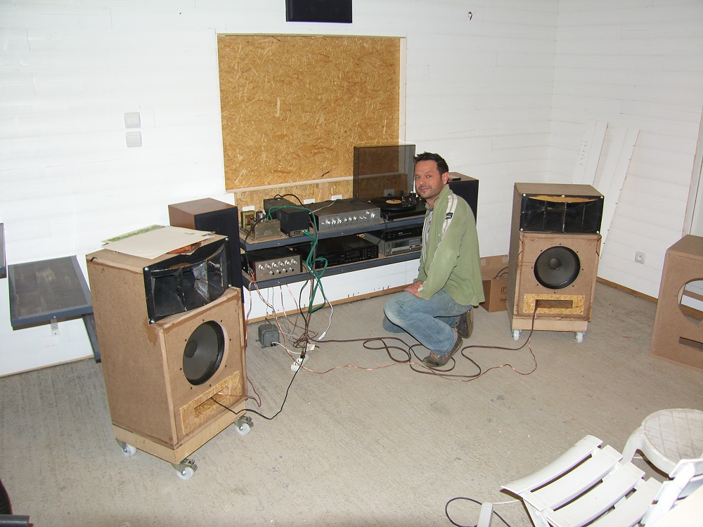

c'est vrai que ce n est pas évident de définir l'évent et que seuls les essais sont constructif mais difficile de ne pas partir sur une base au départ. En appliquant cette méthode, pour un boomer de 12", je suis pratiquement tombé sur la surface de l'évent du plan "harmon balade", soit 110cm2. Peut être une coïncidence, mais du coup, j'ai remodifié mes évents en partant des ces cotes (surface et longueur) et en me laissant la possibilité de rallongé l'évent. Là, le résultat de nos essais de ce soir étaient nettement mieux, beaucoup moins brouillons. J' ai aussi surélevé les enceintes qui sont maintenant surement à une meilleur hauteur. Si on rajoute à ça une pièce d'écoute pas optimale niveau acoustique et les caisses pas complétement hermétiques et sans amortissement, je suis vraiment satisfait de cette base. Encore beaucoup de boulot d'optimisation en perspective mais quel plaisir

Deuxième essai aujourd'hui avec un évent plus petit et un piètement. C'était mieux! Toujours un peu traînant mais beaucoup plus précis.
