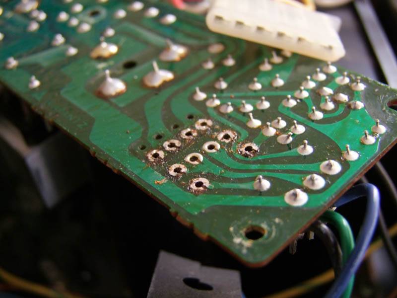

Bon, ca y est, j'ai enfin réussi à retourner le circuit imprimé pour constater l'état des soudures et pour démonter le relais.
Les soudures ont l'air correctes, mais j'ai tellement galéré pour démonter cette carte d'alim sans tout casser que je me tate à changer les chimiques.
Si je change déjà ceux de la carte d'alim ca sera déja fait...
Vous en pensez quoi? Nécessaire ou inutile?

Change tous les chimiques, tu ne le regrettera pas.
Pour les soudures, j'en ai jamais vu d'aussi mauvaise qualité sur du marantz (ou c'est la photo), y a rien qui brille.
Tout fou le camp sauf la réputation (c'est ça qui est dramatique au fond)...
:repect:
:repect:

Je viens d'aller acheter un peu de tresse à dessouder car hier j'ai essayé de dessouder avec une pompe à dessouder pas chère... et évidement j'ai fait un carnage.... Pastille abimé et légèrement décollé...
Bref j'ai honte, j'aurais mieux fait d'utiliser directement la tresse à dessouder qui fait un travail bien plus propre (je devrais toujours avoir une bobine d'avance...)!
J'ai démonté le relais, et nettoyé les contacts qui étaient biens noires, j'ai aussi ressoudé les petits fils de l'electro-aimant que j'ai malencontreusement ... arraché...
Vraiment j'ai honte j'ai honte...
Puis j'ai ressoudé, mais sur des pastilles usées, pas facile! Une solution pour retaper un peu les pastilles pour faire des soudures plus correctes???
Julian
Julian

Quand cela arrive ,je soude ,en même temps,la patte d'une résistance,par exemple ,histoire d'assurer la continuité......mais ce n'est pas ce qu'on fait de mieux comme boulot!!!mais ça marche!but atteint!!
