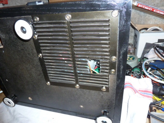

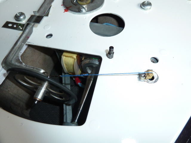

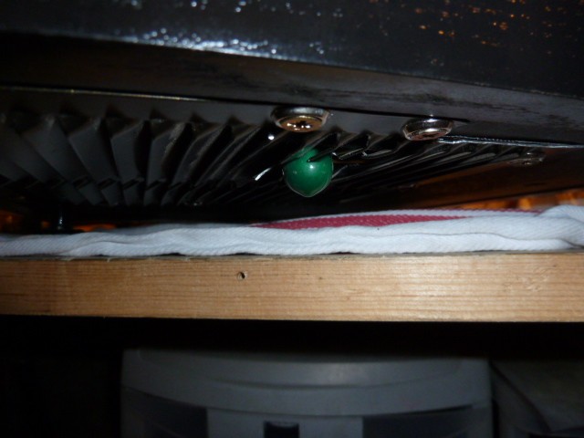

Après quelques vacances me revoilà.
J'ai à peu près fais le tour du sujet, voici des photos des touches finales, on peut voir le contrepoids qui remplace le ressort de galet descendu en position marche, au travers de la grille que j'ai installé pour que rien n'aille ennuyer le moteur et les branchements électriques, tout en permettant une bonne aération.
Elle chante toujours aussi bien.
Pascal
Pascal
Pascal.

beau travail, Pascal et jusque dans les détails.
Question du casse c...e de service, la grille, elle ne risque pas de vibrer ?
Non, c'est pour rire, pour m'amuser a faire mon idiophile

Bonsoir JGN,
Ce qui vibre c'est les cordes sensibles, elle chante vraiment bien, elle a tourné une partie de l'après midi est tout est impec, elle a une belle autorité dans sa reproduction sonore qui est l'estampille Lenco mais qui ne cesse de surprendre. Je pense qu'elle va malheureusement bientôt partir, sa propriétaire a l'air pressée, mais bon j'en ferai une autre.
Pascal
Pascal
Pascal.

Re: Lenco B55 améliorée (j'espère)
J' eu un peu de temps ces derniers jours, j'ai pu faire une dernière modification en remplaçant le collage de la petite poulie par un boulon avec un écrou nylstop que l'on ne voit pas sur la photo et jai pu l'écouter longuement, que du bonheur. A noter qu'après essais, le système avec la poulie pour le contrepoids marche à toutes les vitesses en le réglant bien.
Pascal
Pascal
