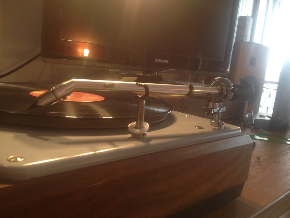

bon il y a quelque chose que j'ai du mal comprendre ou je suis vraiment un bleu. le bras une fois le ressors remis semble bien équilibré aussi ni ne se lève ni ne plonge. C'est donc cette tige que je dois régler. J'essaye de jouer sur différentes hauteurs, car je vois que ça influe sur le ressors en lui même et la fourche. Est-cela qui permet d'ajuster l'anti-skating ? Une dernière question pour plus de precision, maintenant que j'ai remis le ressors dois-je jouer sur la hauteur du palet qui supporte la fourche avec la tige qui actionne le bras en position relevé ou en position descendue?

Ressort (avec un t) en place, le bras ne doit plus être en équilibre neutre !
Tu peux mettre une photo correcte, les autres étaient affreusement floues. Le bras semble un peu haut.

Re: Bang & Olufsen 42V
oui désolé je sais je n'ai qu'un telephone présentement pour photographier c'est pas la joie.
J'essaye de comprendre et je veux pas te faire perdre ton temps vraiment.

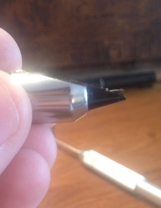

Donc voilà une fois le ressors remis le bras se lève et sur le bord du vinyle la pointe se trouve à 5mm au dessus du vinyle. la tige qui actionne le bras est en position haute. Je viens de remarquer que lorsque je déplace la bras vers le centre du vinyle alors la pointe se met à toucher carrément le vinyle alors que sur le bord non. ???
Par ailleurs je transmet une photo de la cellule avec la pointe bien visible est-ce qu'elle pourrait avoir dévier ou je ne sais quoi ?
Le lève bras semble trop haut. Descends le franchement en dévisant la vis. Tu le regleras lorsque tu auras résolue ton problème.
Ou alors, c'est le fut du bras qu'il faut descendre un petit peu. (S'il est reglable)
Qu'en dis tu Chartz ?
oui le fut du bras est régalble. les deux le sont. Et je vois que ça a été manipulé plusieurs. Vraiment merci d'être patient avec moi c"est ma première fois ... je me pose la question entre le fut et le levier. Mais a supposé que je trouve la bonne hauteur devrais-je recommencer les étapes ou j'enlève le ressors je retrouve le poids neutre ensuite je réactionne le ressors etc..
le fut du bras ne doit-il pas être égal en hauteur à la tige en C qui vient récupérer le bras pour l'attacher de sorte que le bras soit parallèle à la surface plane de la platine ?
Oui le lève-bras est trop haut !
Regarde ma photo !!
Regarde ma photo !!
Regarde ma photo ! Ton diamant n'a pas l'air en forme...
