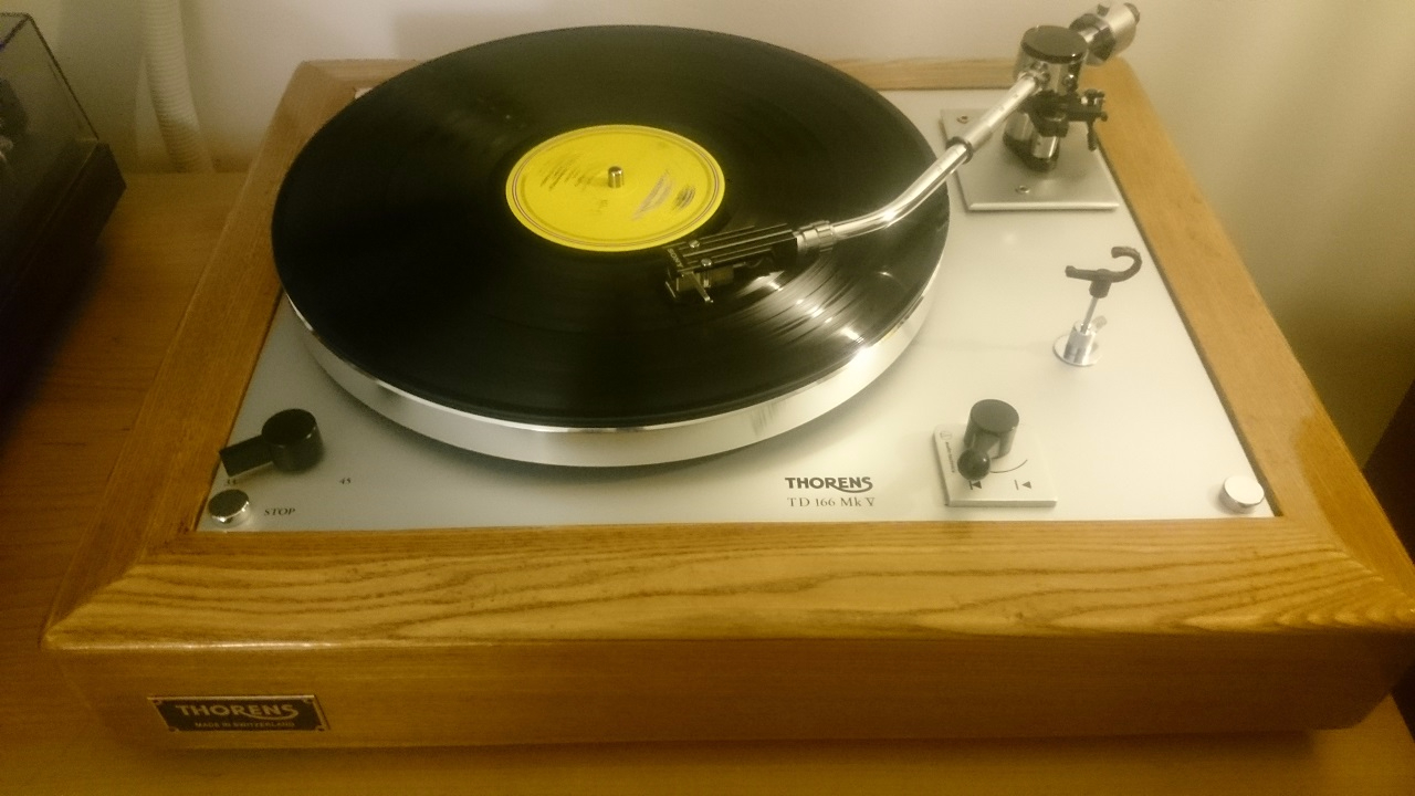

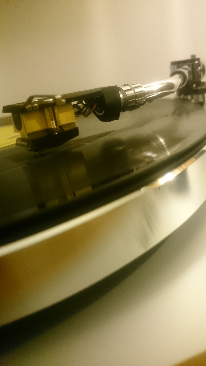

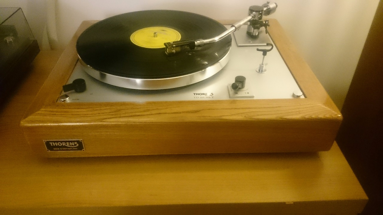

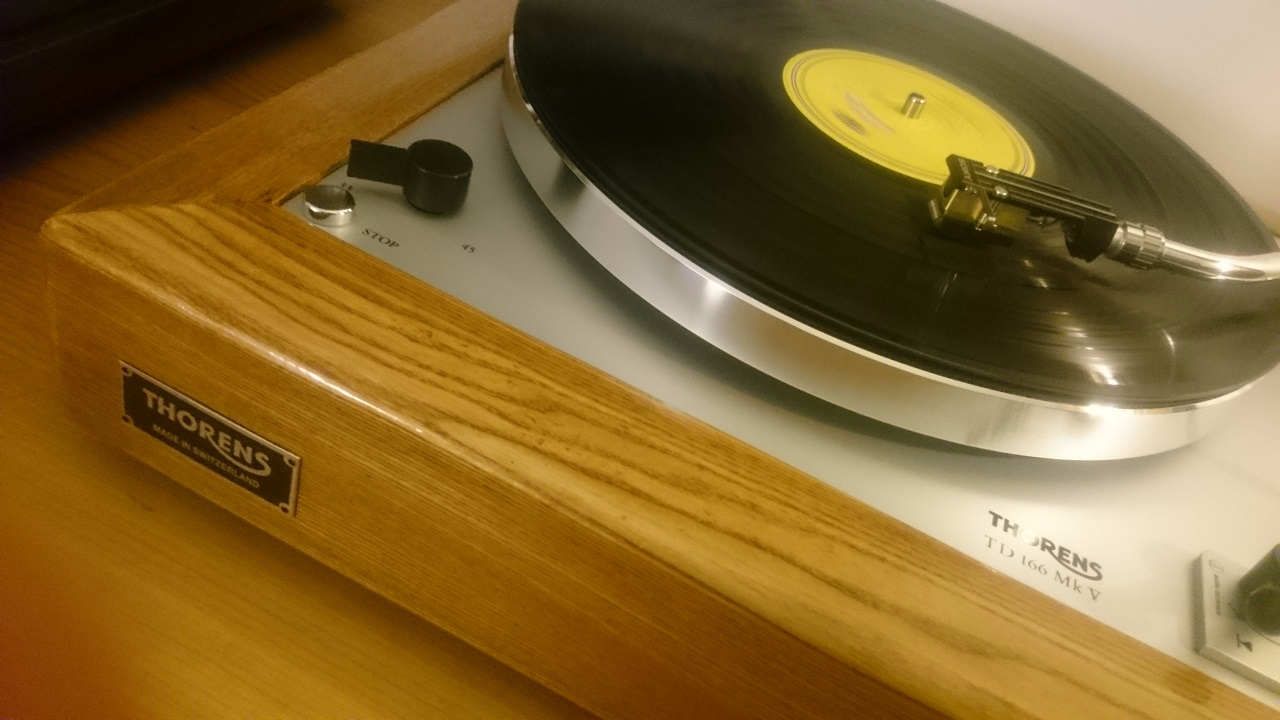

Une petite mise à jour de ma Thorens...modification (viré les suspensions), une bonne toilette, démontage, chrome...etc......et l'ajout du sigle en face avant !..elle est équipé d'une AT-15S Shibata, cellule idéale pour le bras, un AT-1009 !..Et l'écoute ?...ben d'abord les images..
Bien sûr, elle a eu droit à un graissage du palier avec de l'huile pour machine à coudre...enfin mise à niveau du plateau avec les trois points + caoutchouc.
Bref, je la trouve plus belle....mais question sonorité ? Ben.. c'est pas mal du tout ! La cellule est réglé avec une force d'appui de 1.75gr, un coup de protractor avant bien sûr, il faut que je refasse le petit fil de l'antiskating, du coup celui-ci est inactif (d'ailleurs si quelqu'un peut me donner la longueur exact de ce petit fil, merci d'avance !.)...mais ça va !.. pointe au niveau du sillon vérifié, elle est bien dans l'axe...la cellule fait 8gr et le porte cellule 10gr avec les vis on doit pas être loin des 20gr ça doit jouer également. A l'écoute ?...c'est très stable et propre, une impression de "silence"... Le grave à fait un bond...et le reste, je veux dire les qualités de la cellule sont bien là !..et cette meilleure assise c'est indéniable !..
Non, franchement ça fonctionne très bien... du coup avec l'AT-15S je suis assez content de moi et d'avoir trouvé cette excellente cellule qui est faite pour ce bras !.
Le rendu est plaisant, même à très bas volume..la profondeur est là !.la magie du vinyle opère !.
1er disque, un Wagner "Ouvertures et Préludes" Karl BOEHM avec le Philarmonique de Vienne - Deutshe Grammophon, j'adore ce disque, il est très bien enregistré et l'interprétation majestueuse, tout est à sa place, c'est précis sans être un scalpel, la dynamique est présente également et la lisibilité excellente !...j'enchaine un Jean Michel Jarre "Oxygen"...là encore cette précision et cette stabilité dans l'image !..la 3D est très bonne...on se plonge facilement sur ce disque...l'écoute est très neutre !..pour finir un petit Stan Getz Quartet "PURE GETZ"...là aussi quelle belle lecture, l'image, le swing..
Le fait d'avoir viré les suspensions et avoir seulement un joint caoutchouc entre les "plaques" apporte beaucoup sur l'assise et tout ce qui va avec, Jean et Pascal merci !
...de plus le support de bras est fixe et cela se ressent bien dans la précision de lecture..
Également j'ai rajouté la plaque du lèvre bras Audio-Technica
Le bras à lui aussi eu droit à son nettoyage complet !..
