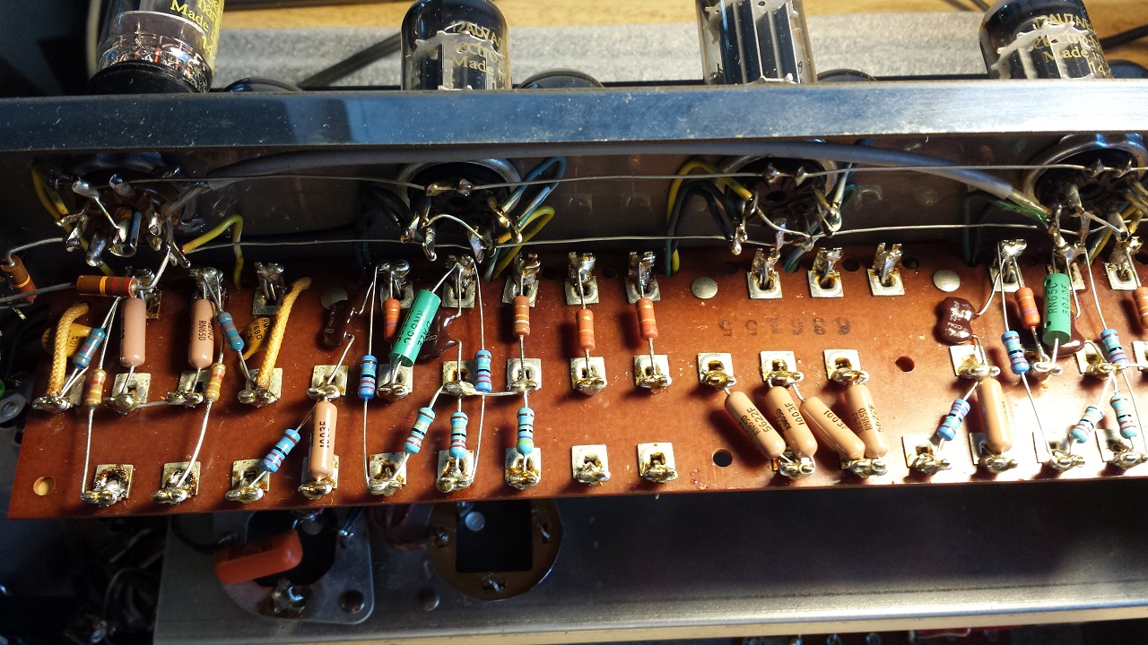

Bonjour Brice ...
On ne voit pas le coté "résistances" du circuit ..
Les as-tu changées ? ... avaient-elles dérivées ? et remplacées par quoi ?

Re: McIntosh MC225
Voici le cote des resistances. Oui les resistances > 1W avaient toutes bougees en valeur plus basse.
Pendant que j'y etais, je les ai toutes change. Les resistances modernes sont si precises, c'est incroyable.

Ce n' est qu' incroyable sur le papierBrice H de C a écrit :Pendant que j' y étais, je les ai toutes changées. Les résistances modernes sont si précises, c'est incroyable.
Tant il est vrai que la qualité des résistances A&B utilisées par McIntosh ne semble pas être du niveau d' autres constructeurs.
Je crois que quant on peut éviter un remplacement systématique de ces résistances, c' est bien préférable surtout si c' est pour les remplacer par des résistances couche métal ... excellentes au niveau de la précision mais épouvantables dans une utilisation audio.
Elles apportent de la dureté et de la sécheresse à la restitution ... tout comme certains condensateurs de remplacement.
Il me semble que l' on peut trouver, surtout sur le territoire Américain, des résistances similaires à celles montées d' origine ... ou mieux ... des résistances plus silencieuses et plus neutres d' autre technologie ... mais les couches métal

Oui je suis d'accord.
Les resistances sont de type different, et sur le signal, je met des resistances au carbone comme les originales.
Le probleme est que lorsque l'on garde des vielles resistances, elles derivent beaucoup avec la temperature. If faut donc les changer "en couple".
Sur les condensateurs, totalement d'accord. Je suis sur les PIOs (Paper In Oil) Russes K40 et les autres. Les cheap condensateur plastic sont terribles.
Et les "super" condos exotiques sont hors de prix, ceux a couche de cuivre sur oil de mammoth.
J'ai entendu dire du bien sur les Auricaps XO mais jamais encore essaye.
