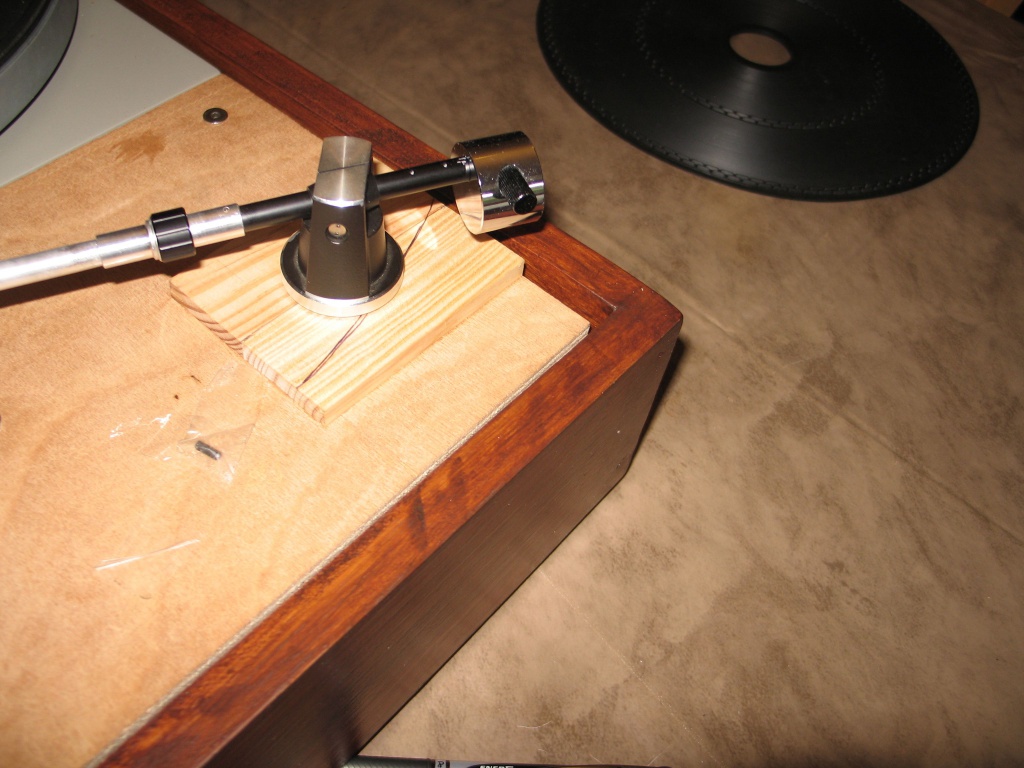

Bon , les choses avancent :
J'ai récupéré une Thorens TD125 que j'ai collée dans une plinthe "maison". J'ai installé une planchette d'essai.
La grande question : comment calculer où mettre le bras exactement ? Jamais fait un truc pareil et je n'ai aucune idée par où il faut commencer.
Peux-ton par exemple prendre un bras connu ( SME m2/12 par exemple ) pour reprendre une longueur identique ? Où faire le percement ?

Bon, du nouveau . Les choses ont avancées un peu :
Le bras et son contrepoids ... de Lenco 75 ....
Et le tout avant les réglages finaux et la mise en service. Ce qui manque : un repose bras , mais c'est prévu. Voire un lève bras mais pour le moment j'ai pas de solution.
Enfin quelques précisions : le bras complet mais sans cellule pése 18 grammes contre environ 14 grammes avec le tube d'origine. La masse effective reste dans la catégorie je pense des bras "légers". Si quelqu'un sait comment on peut mesure ça ?
