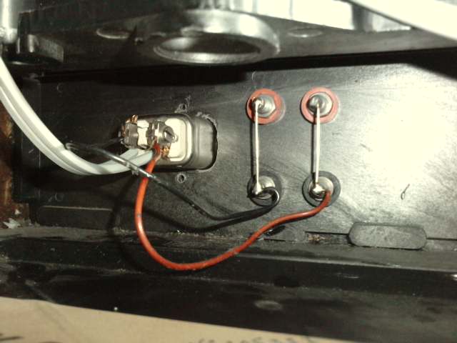

En fait les quatre bananes ne servent pas pour la modulation mais sont raccordées à la prise secteur .
Sans doute pour alimenter un autre appareil .

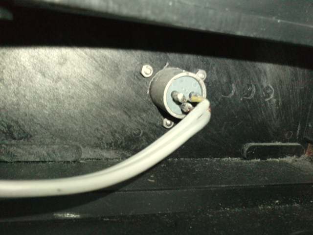

Pour la modulation une prise 3 broches males de marque CANNON à été rajouté à l'époque .
Elle ressemble à une fiche XLR . :gne:

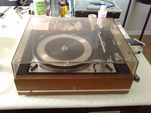

Ensuite le classique petit nettoyage , graissage qui était prévu pour entreposer la platine au cas où.
J'ai fait l'erreur de la faire tourner et j'ai finalement décidé de la garder parce que ma fille la veut . :genial:
Donc , je suis de nouveau en recherche d'une 1218 avec capot . :cpasmoi!:
