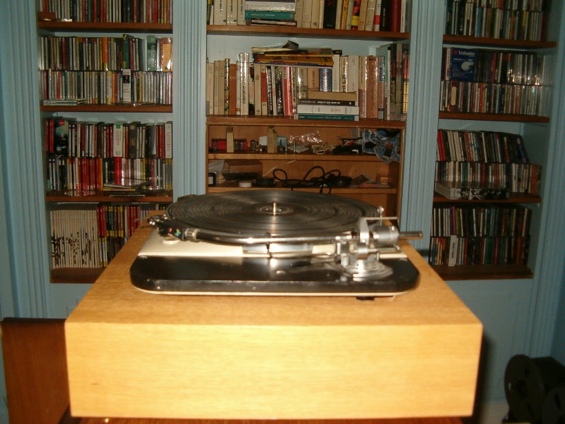

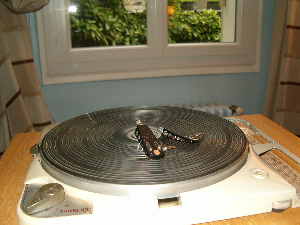

En attendant le récit de mes aventures en belgique... :mrgreen:
Voici une petite photo de la belle à son arrivée :love:
thorens 124 1.jpg (221.48 Kio) Vu 1524 fois
et une autre un peu plus floue...
thorens 124 2.jpg (222.15 Kio) Vu 1524 fois

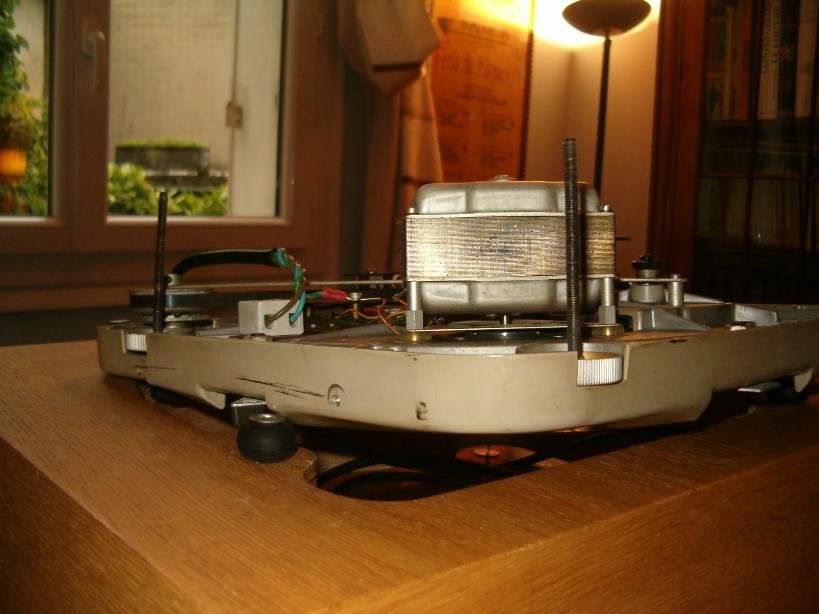

Bon je ne l'ai pas démonté totalement ni fait l'entretien...et à peine fait tourné
La bestiole est un peu poussiéreuse
juillet 2011 019.jpg (1.33 Mio) Vu 1523 fois
Si j'ai bien compris, il y a trois caoutchoucs entre le moteur et la platine. Mais il n'y a rien au centre? J'ai l'impression que la fixation du moteur est un peu différent de ce qu'il est sur la 124mkII. J'ai bon?

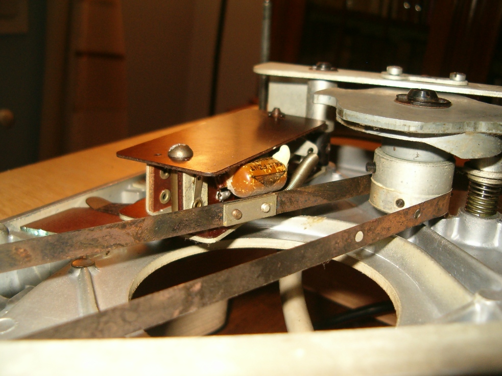

Sinon, la courroie en acier est un peu rouillée... :pleure2: J'ai vu que l'on pouvait en racheter une, cela vaut-il el coup? cela ne sert que pour changer la vitesse. Au passage, le changement de vitesse est un peu dur. On peu mettre un peu de dégrippant sur l'ensemble du mécanisme (du genre dégrippant pour les serrure par exemple, en bombe) ou c'est déconseillé?
thorens 124 4.jpg (282.5 Kio) Vu 1523 fois

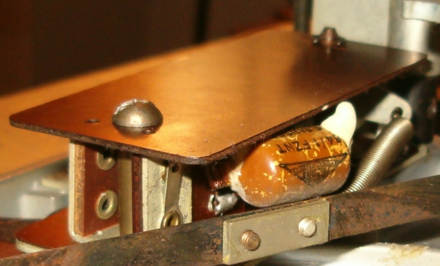

Petit détail, le seul condo de la platine est à changer chez moi aussi...Avez-vous les valeurs et un conseil sur le choix du condo? Je sens qu'il va falloir que quelqu'un m'initie à la soudure... :oops:
thorens 124 6 condo.jpg (212.8 Kio) Vu 1523 fois

D'une, il ne faut pas poser la platine sur la plinthe :non!: mais sur une surface plate avec du papier bulle. On risque de rayer la peinture.
De deux, la rouille on y arrive avec de la laine de fer (très fine), ou avec du produit spécifique.
De trois, pour le condos... Un 250V AC 10nF suffira.

A j'oubliais, pour le passage de vitesse, il faut démonter les éléments en dessous du sélecteur, MAIS /!\/!\/!\ATTENTION/!\/!\/!\, il faut impérativement repérer l'ordre des éléments à démonter, quitte à faire une photo par démontage d'une seule pièce, c'est primordiale, car si l'on remonte dans le mauvais ordre... je ne sais pas ce que ça fait, mais mieux ne vaut pas le savoir :mrgreen:

Merci pour le condo... :merci:

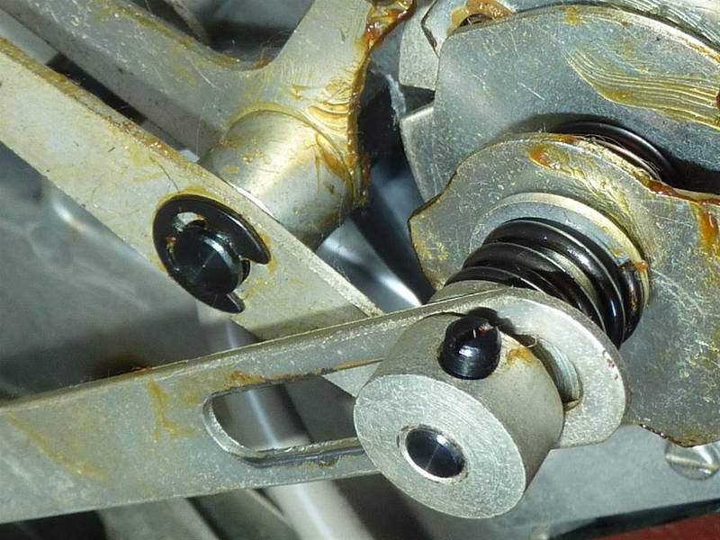

Le sélecteur de vitesse? Je crois qu'il va falloir que j'ouvre un sujet sur la tringle qui sert à régler le pitch (et pourquoi qu'elle ne règle plus rien maintenant ?... :mur: )

En fait je l'ai acheté dans une boutique d’électronique... Je n'ai pas cherche à avoir l'original.

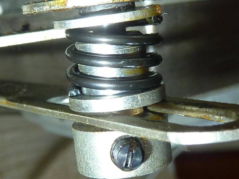

Re: Thorens TD124
Bonjour Bertrand...
Me sentant un peu responsable du non fonctionnement de ton réglage de "pitch" sur ta 124, j' ai démonté la TD224 (le système est le même) pour mieux voir la façon dont le mécanisme est monté d' origine ...
Je pense avoir trouvé d' ou vient le problème sur la tienne ..
J' ai démonté la biellette de liaison, et je pense l' avoir remonté à l' envers... il faut donc que tu la tournes de 180°..
Voici quelques photos qui seront plus explicites
P1060514 (Large).JPG (62.76 Kio) Vu 1766 fois
P1060515 (Large).JPG (60.96 Kio) Vu 1766 fois
P1060516 (Large).JPG (86.04 Kio) Vu 1766 fois
