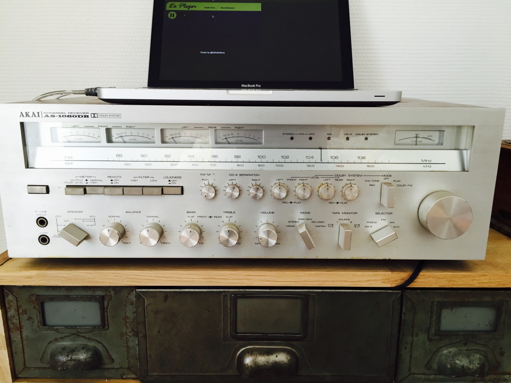

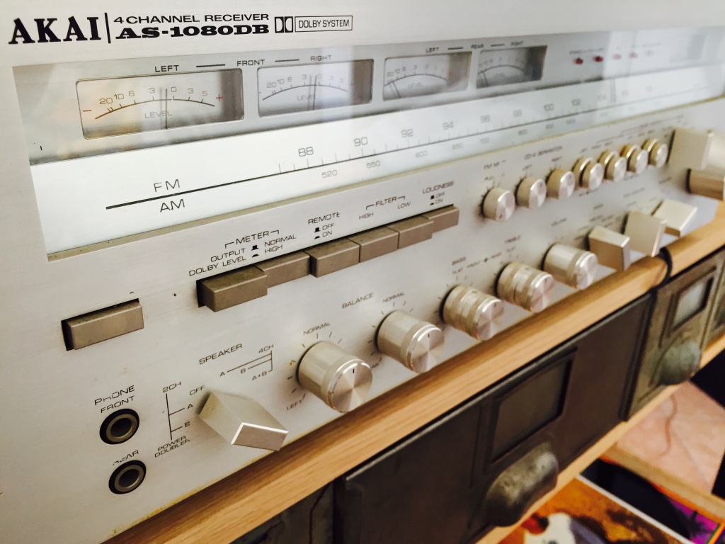

Bonjour tout le monde ! Je reviens sur ce sujet avec une question simple : j'écoute depuis peu vinyles et entrées digitale sur un gros ampli Akai AS 1080 DB de 1976. Il dispose des capacités que je vous liste ci après. Mes enceintes sont des Coral CX 77 (réponse de 30hz à 40khz) de 1976 (j'ai aussi des ditton 400 remisées de côté) et une platine dual cS 506 avec diamant d'origine NEUF produit par Ortofon (un elliptique).
Ma question est : puis-je utiliser le Vinyle test "CD4 Akai" (d'origine avec l'ampli) avec mon matériel ? Il me semble que la cellule ne sera pas appropriée, si ? Sur le digital, un format particulier est-il nécessaire ?
Étant pour la première fois un ampli quadriphonique, est-ce rare ? Que vaut ce matériel d'un point de vue qualitatif à votre avis ?
L'ampli :
- 2x 100 watts par Channel avec distorsion <0.2% ou 4 fois 50w avec <0.2%
- fonction CD4
- fonction SQ
- dolby system
- réglage indépendant des tonalités des 4 enceintes + réglage front / Rear / gauche / droite en mode 4 Channel
Entres autres... Voici des photos.
Plein de questions car gros débutant sur le sujet ;)
Je remercie d'avance ceux qui pourront m'éclairer et comme toujours merci pour le sujet très intéressant que vous développez ici !

Voilà un très bel appareil, très complet.
Il faut bien distinguer deux moyens très différents de faire de la Tetraphonie.
1) Le mode discret
C'est celui où les 4 canaux sont enregistrés séparément et utilisent chacun une "piste" . C'est ce type qui a été appliqué aux cartouches 8 pistes et aux bandes magnétiques. De nos jours c'est celui qui est utilisé sur les ré-éditions en SACD des enregistrements Quad d'époque.
Il fallait pour les bandes magnétiques par exemple (ou les cartouches 8 pistes) que le magnéto soit capable de lire les 4 pistes de front et envoie 4 signaux distincts à l'ampli sur 4 entrées ligne.
Le mode CD-4 est un peu particulier, même s'il fait partie des modes discrets. Les signaux arrières sont modulés sur une porteuse située au dessus de notre capacité d'entendre les sons, vers 30 kHz. Il faut donc un démodulateur CD-4 au niveau du préampli Riaa pour récupérer les canaux arrière.
Pour que cela fonctionne il faut une cellule, et surtout un diamant, capable de récupérer un signal à ces fréquences là et avec une séparation des canaux de plusieurs décibels. C'est plus un problème de diamant que de cellule et à l'époque seule la taille "Shibata" s'en sortait bien. De nos jours les MicroLine et autres appellations s'en sortent également.
Avec une cellule ordinaire il risque....de ne rien se passer !
2) Le mode matriciel
C'est celui utilisé à l'époque par les formats SQ et QS.
Il y a beaucoup de légendes urbaines sur ces procédés qui sont bien plus triviaux que leurs promoteurs le prétendaient. Tout ce passe au niveau du Mastering et rien, strictement rien à la gravure du disque. Au Mastering les signaux que l'on veut envoyer à l'arrière sont simplement une inversion de phase du signal commun aux deux canaux principaux. Ce qui diffère entre SQ et QS c'est la portion prise sur chacune des deux pistes droite et gauche et le déphasage qui n'est pas une stricte inversion mais quelque chose de plus "calculé". Lorsque les enregistrement ont étés spécifiquement masterisés pour cela, les deux canaux avant sont très séparés avec très peu d'informations communes, comme aux tout début de la Stereo, et les informations "arrière" sont inscrites dans les pistes avant mais déphasées.
L'avantage de ces systèmes c'est qu'ils sont totalement indépendants du "media". Un signal sur deux canaux s'il contient des informations matricées peut être véhiculé par n'importe quoi. Par exemple tu as un disque en SQ, tu le copie sur une K7 et c'est toujours du SQ, une émission de radio passe un enregistrement en SQ et ce qui arrive c'est encore du SQ, pour autant que l'émission passe la Stereo.
Les Dolby Surround et leurs derniers avatars ne sont rien d'autres que cela, simplement on a encodé de telle sorte que les informations communes aux voies avant ET en phase, sont envoyées à une enceinte centrale.... dispositif qui existait déjà sur les grosses installations Stereo des années 50 !
En résumé : n'importe quelle source peut être dématricée en SQ. Soit le signal avec été masterisé pour cela et ce que tu entendras sera le fidèle reflet de ce que voulait l'ingénieur du son, soit il n'avait pas imaginé cette utilisation et... ce sera la surprise !
En revanche pour le CD4, pas de mystère, il faut des disques gravés en CD4 et une cellule capable de monter dans l'aigu.
Tu as également un moyen d'utiliser ce bel ampli avec un lecteur de DVD ou de Blu-Ray sur ses sorties analogiques (6 ch). Pour cela, dans la configuration du lecteur, il faut que tu puisses sélectionner la voie centrale sur "Phantom" ou sur aucun HP, idem pour le canal LFE (le .1) qui doit être redirigé sur les enceintes avant. Ensuite tu raccordes les sortie avant et surround sur les entrées 4 ch de l'ampli. Te voilà avec une configuration Hifi qui te permettra de faire du vrai multicanal avec un ampli HiFi. Si tes enceintes avant sont bien disposées et que tu te trouves dans le "triangle magique", le manque de canal central n'est pas trop pénalisant. Pense à bien régler les distances des enceintes dans le setting du lecteur !
