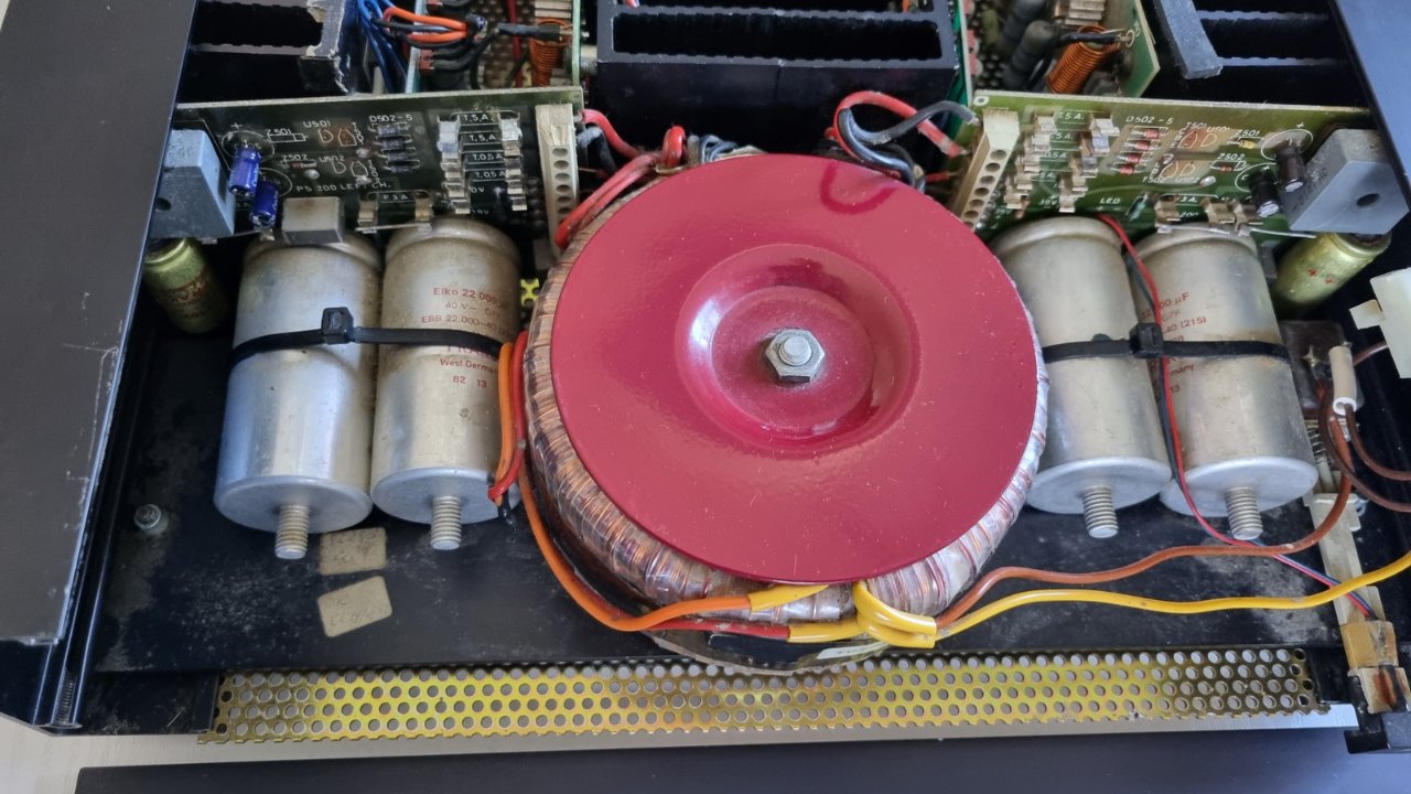

Et à propos de photos :
-electrocompaniet-ampliwire-65-amplifier 1.jpg (45.63 Kio) Vu 3036 fois
Ce qui correspond bien avec le schéma :
Electrocompaniet-AW65pdf.pdf
(173.72 Kio) Téléchargé 344 fois
Tu es certain que ton ampli ne serait pas plutôt l'AW100 comme ci-dessous et pas l'ampliwire 65 ?
electrocompaniet AW100 .jpg (173.33 Kio) Vu 3036 fois
Mais nous ne sommes plus du tout dans le sujet...

Message par Jo775 »
Sacrée belle Machine, Pierrette !!
L'on comprend mieux pourquoi tout le monde ne peut pas mettre les doigts dedans !
Jonathan
