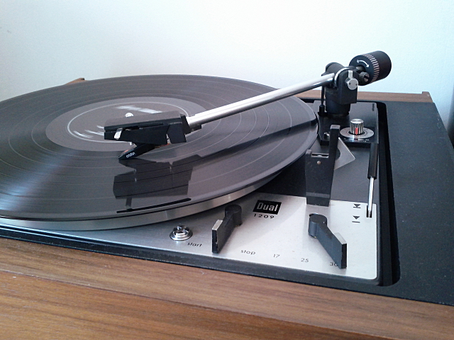

Bonjour à tous :) Je me permets de poster à la suite de ce thread, puisqu'il est expliqué ici comment démonter le plateau de la 1209... Mais j'y arrive pas... Snif! :)
J'en suis là, j'ai enlevé le téton, mais le plateau ne s'enlève pas, il bouge mais ne sort pas...
photo 2.JPG (358.42 Kio) Vu 1830 fois
Et je ne voudrais pas forcer... Help? :cow:
Re: Dual 1209
Il faut enlever le circlips sur l'axe qui maintient le plateau , attention de ne pas la perdre !
