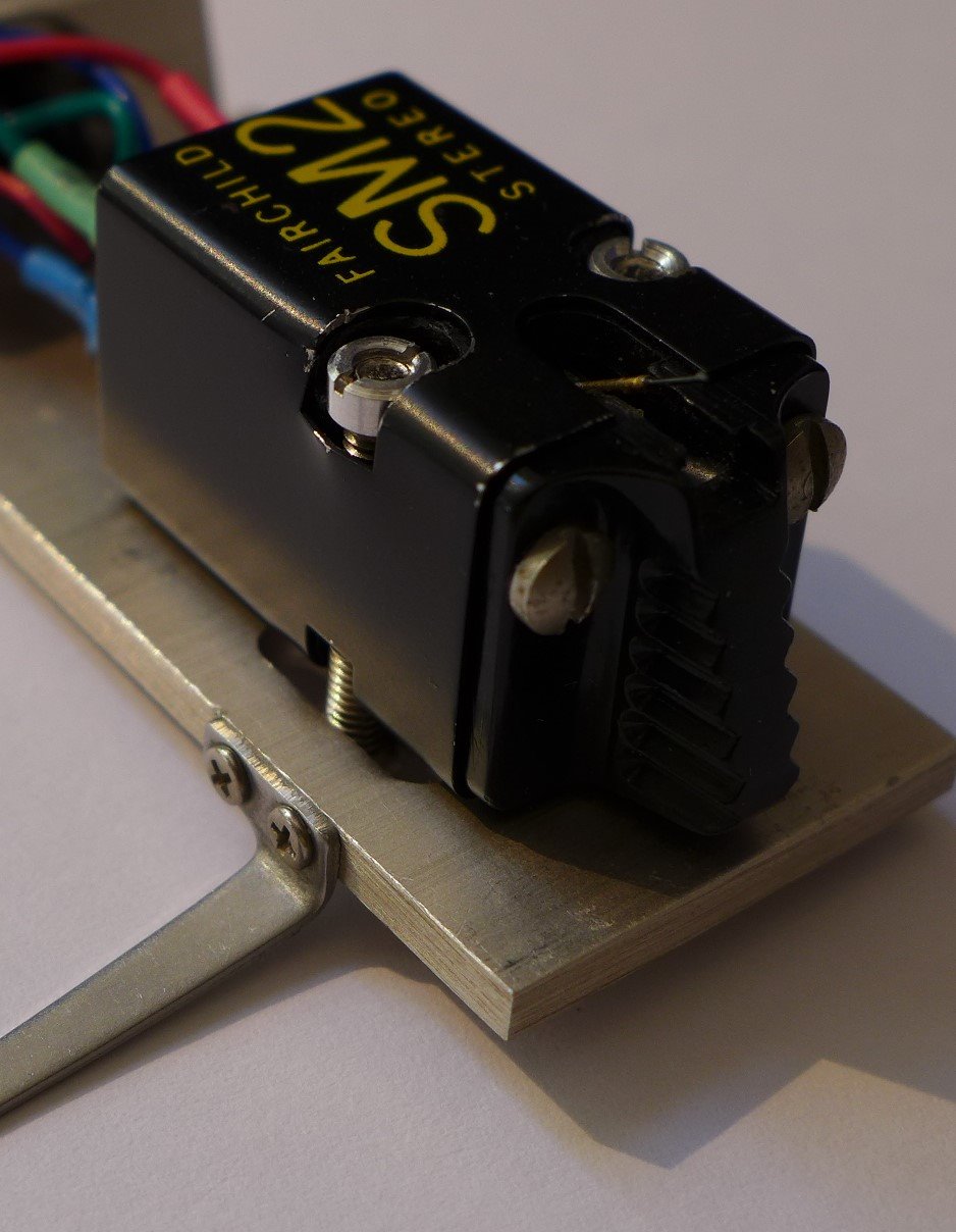

Mais pourquoi as-tu voulu un profil différent sur la Fairchild ?Klemp a écrit : jeu. 2 mai 2019 21:45C' est surtout que j' éviterai (c' est une opinion personnelle) d' utiliser un diamant de profil MicroRidge au dessus de 2 grammes car ces derniers demandent exigent un polissage parfait.Satchmo a écrit : jeu. 2 mai 2019 21:16 Tu recommandes un Shibata pour les cellules au delà de 2g d'appui car sa coupe élaborée diminue l'usure relative à la force d'appui?
Je doute qu' à ce tarif ce soit le cas. Je ne crois plus aux miracles du moins dans ce domaine![]()

Parce que je n' avais pas le choix ... ce retipeur ne propose que 2 types de diamants pré-enchassés sur un cantilever en bore.SidSmith a écrit : jeu. 2 mai 2019 23:28
Mais je t' avoue que pour la Fairchild, montée d' origine avec un diamant sphérique, ça ne me dérange absolument pas car ce n' est pas (au regard de ce que j' ai pu en extraire pour l' instant) une cellule extraordinaire.
Cet "upgrade" ne peut être que bénéfique …

Les Fairchild sont surtout réputées pour leur cellules monophoniques, tels les 220 et 225.Klemp a écrit : jeu. 2 mai 2019 23:40Parce que je n' avais pas le choix ... ce retipeur ne propose que 2 types de diamants pré-enchassés sur un cantilever en bore.SidSmith a écrit : jeu. 2 mai 2019 23:28
Cet "upgrade" ne peut être que bénéfique.![]()
En Stéréo, c'est Decca FFSS, Ortofon SPU et Shure M3D qui ont pris la pole. Je ne parle pas de la Neumann DST, pratiquement personne ne l'a écouté.
Chez les amateurs d'analogique et de haut-rendement, plusieurs apprécie davantage les versions sphériques de certaines cellules, p.ex. la SPU. On allègue moins de définition mais plus de présence, de naturel.
