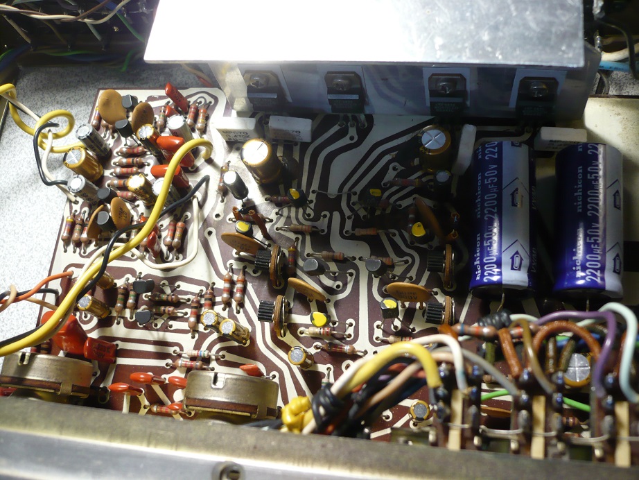

j'ai changé tous les chimiques , passé le filtrage d'alim de 1000 à 2200 , c'est la seul modif que j'ai faite , pas changé les plastiques & mylars .
avant lorsque je le mettais en marche j'avais un léger ronflement dans les 2 voies , qui ne s'entendait pas avec la musique , la plus rien , le silence même en montant le volume :nicolas:
maintenant les graves sont moins prononcé qu'avant , je crois que je vais re-re-découvrir nos albums , je me demande si je vais pas branché la platine vinyle dessus ....
photos avant :
après :
et oui j'ai oubliè pourtant , j'avais vérifié , 4*10µf de la partie phono ....

Chouette, il a déjà bien meilleure mine comme çà.
l'écoute doit être sympa avec les cabasses,
en effet ? il reste 4 (vieux) gris sur le RIAA :autralia:
A essayer d'urgence aussi (j'ai pas de platine TD digne de ce nom, donc
jamais fait, moi). Intéressant de savoir comment çà sonne avec des vinyls.
Vivement la suite....

lorsque je les changerais les 4 condos RIAA , je changerais aussi les plastiques et mylars .*
ensuite je brancherais la platine vinyle ;)
