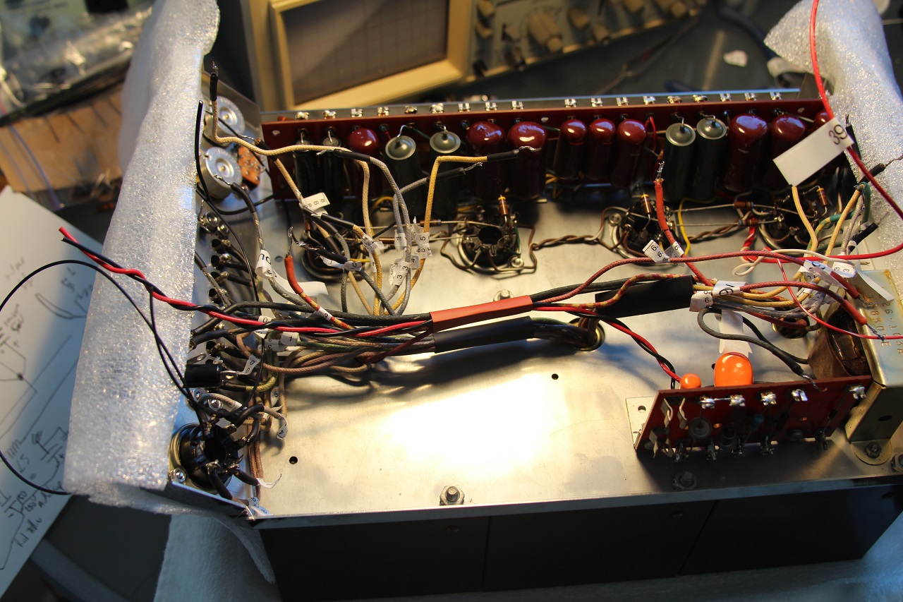

Ok voici quelques photos d'un MC225 sur la table d'operation.
Auto-power ON opto relais

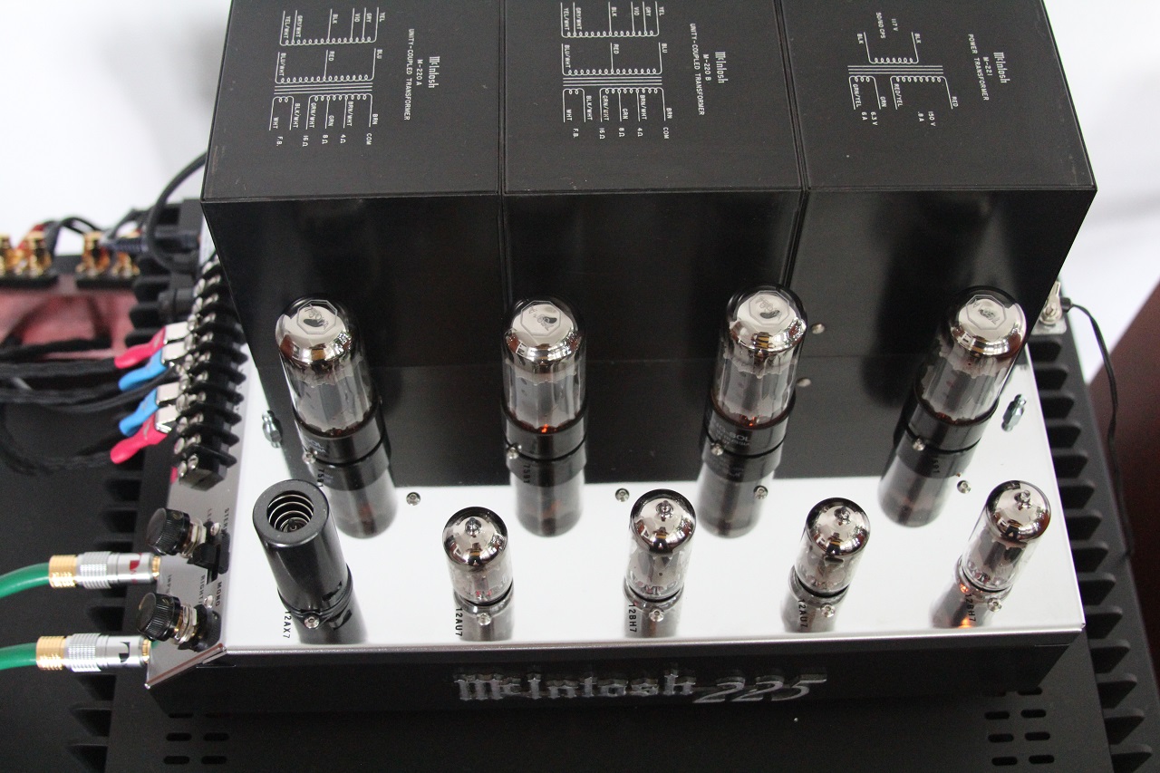

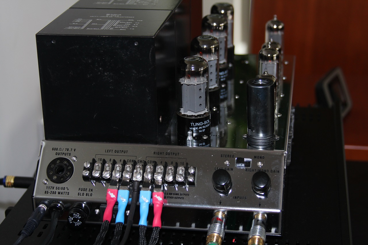

Le resultat final.

banzai
Messages : 486
Localisation : Ile de France
Re: McIntosh MC225
Message par banzai »
encore une beauté ! 2 en quelques jours on est gâtés ! Bvooo :love:
BST IC302
pionroi
Messages : 5419
Re: McIntosh MC225
Message par pionroi »
Superbe ensemble :love:
Bravo pour la restauration :yes!:
Scotty
Messages : 168
Enregistré le : mer. 25 mars 2015 12:30
Localisation : Rennes
Re: McIntosh MC225
Message par Scotty »
Splendide, on voit bien qu'il est tout neuf !
Satisfait des Tung-Sol ?
