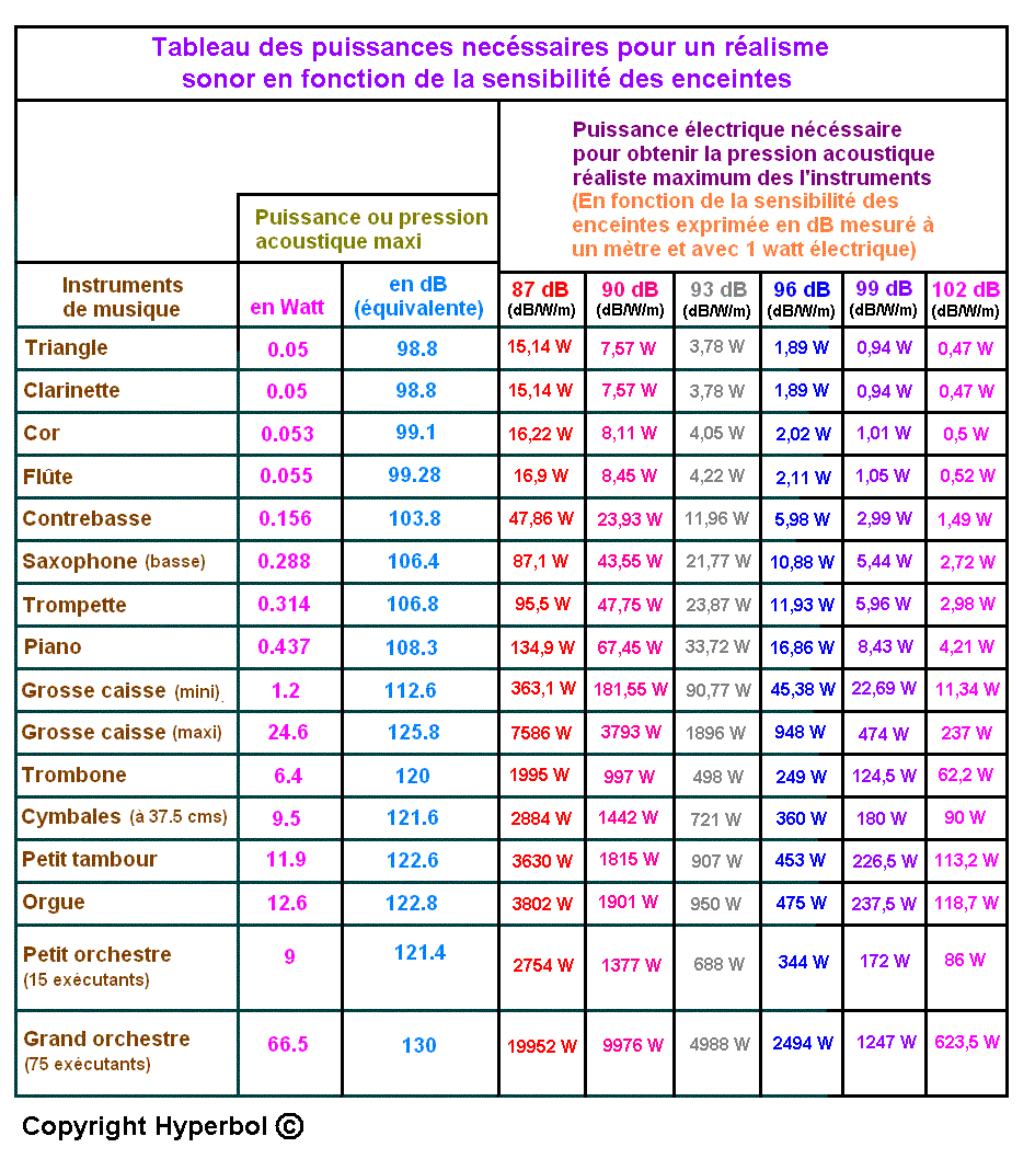

Le problème n'est pas que la reproduction du grave, on sait très bien qu'avec un 13 cm c'est difficile, Rodgers ou autres.
-Le problème est la capacité dynamique. Comment une enceinte qui affiche fièrement :
Power Handling : 40W
Maximum SPL 93dbA / 1 mètre
Sensivity : 82,5db/W/1mètre
peut-elle prétendre être musicale ?
Regardez ce tableau :
On constate que pour reproduire correctement non pas un orchestre de 75 musiciens ni un petit orchestre de jazz, mais seulement une clarinette. Ce n'est quand même pas un truc à vous arracher les tympans, un musicien qui joue de la clarinette... les fréquences fondamentales de cet instrument sont entre environ 150Hz et 1,5Khz. On ne parle plus de grave à ce niveau.
Et bien même ça, ça demande 15W à une enceinte de 87db/w/m. Soit 30W pour une enceinte de 84db/w/m. Soit pratiquement 50W pour les 82,5 db de la LS3/5A
Comme elle n'encaisse que 40W, vous voyez ce que je veux dire...
Pas foutue de retranscrire le niveau acoustique réel d'une clarinette...
Donc pour parler de hifi et élever cette enceinte au stade de mythe... il faut soit avoir de l'humour, soit ne pas aller souvent aux concerts, soit avoir les esgourdes bouchées.
P.S. Observez le milieu du tableau... je connais des gens qui ont un piano dans une pièce de 15m², j'en fais parti. Et bien, il faut plus de 4W à une enceinte comme la VOT pour reproduire son niveau, ou tout au moins sa dynamique fidèlement (sans parler de la structure des timbres). Il faudra alors plus de 400W à la LS3/5a pour y arriver.

Je ne vois pas où tu veux en venir?
Dans le tableau, je devine que la Sirocco s'en sort guère mieux...
... J'ai envie de dire, comme la majorité des enceintes. Non?
La sirocco s'en sort mieux sur de très nombreux points. A savoir :
Elle est tout à fait capable de restituer le volume sonore d'une contrebasse. Et ça s'entend parfaitement. Sauf bien sûr la totalité de 1ere octave, située entre 32 et 64Hz. La LS3/5a n'en est pas capable du tout. Ni en fréquences, ni en niveau.
La sirroco est capable de restituer la totalité d'un violoncelle. (65Hz pour le do grave) Là aussi, chose impossible pour la LS3/5a sur quasiment toute la 1ere octave.
Sur un piano, la sirroco n'est vraiment pas loin en niveau. Avec l'autre, ce n'est plus un piano. Il manque presque 2 octaves (rien que ça) et le volume de son cadre a diminué de la moitié. Tous ceux qui jouent du piano et en écoutent te le diront, ce n'est qu'un exemple...
Alors oui, bien peu d'enceintes (presque aucune) d'après le tableau s'en sortent bien...car Il ne s'agit pas que de retranscrire la structure des timbres et les détails d'un instrument. Il faut retranscrire sa dynamique, son niveau, et toutes les fréquences qu'il produit.
Le but de la hifi et de l'idiophile (car c'est impossible) est d'essayer de s'en approcher...
Voilà François où je veux en venir.
