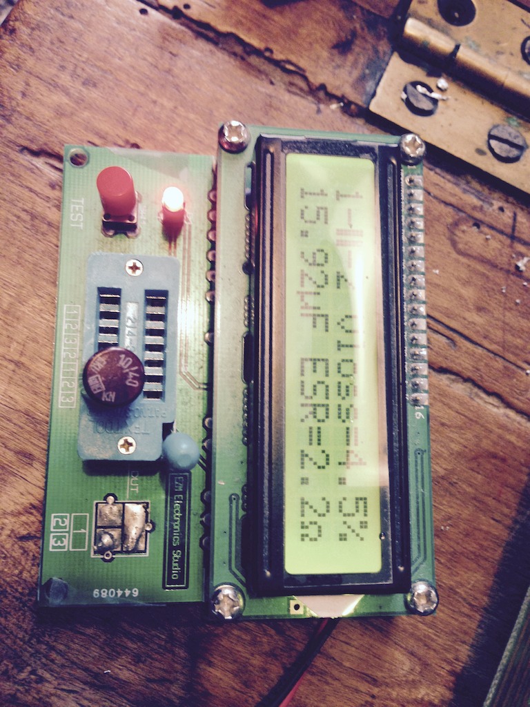

sur l'autre forum un membre a mis l'esr-metre sur les condo d'alim de son Phase-linear
ampli équipé avec des Mepco-electra aussi
les condos sont cuits , des 10000µf 63v , bornes à vis
esr à 130 et 170 miliOhm

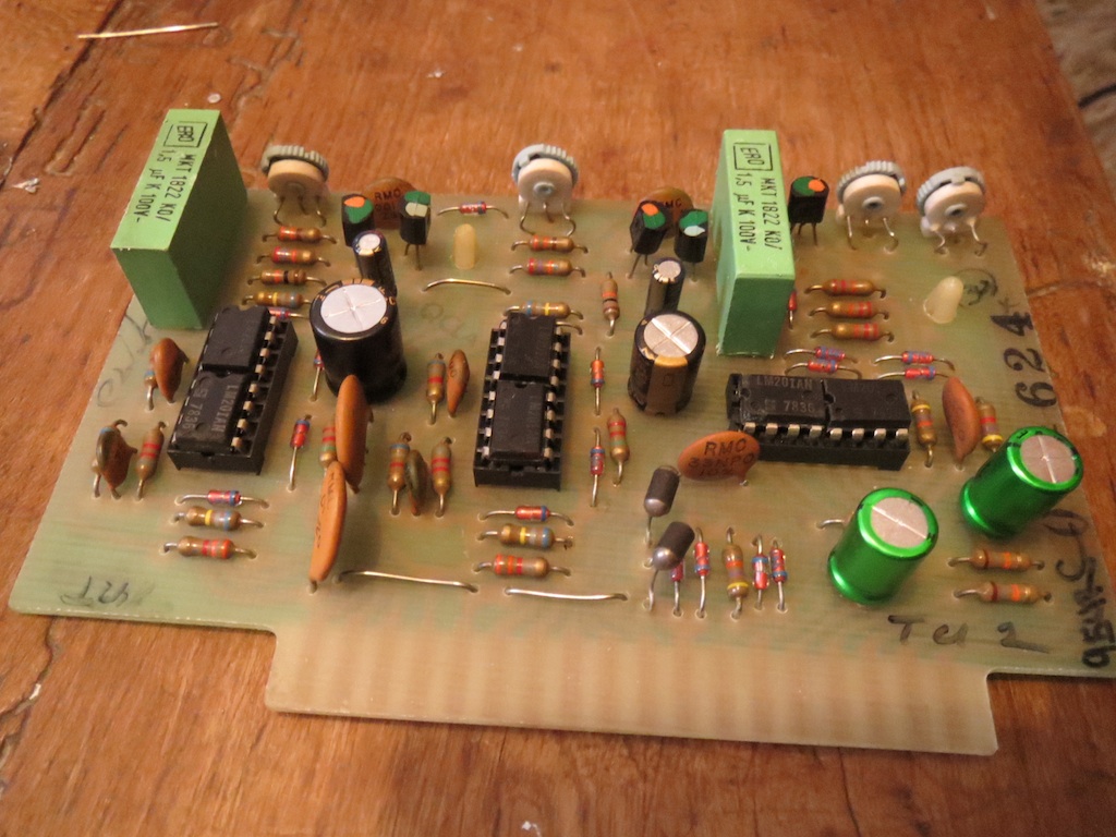

bon ça date un peu, mais voici quelques photos du rafraîchissement de ce Mc.
Pris par le tourbillon de la vie, je n'ai pas pris le temps de le confier à un pro, et sur un coup de tête je me suis occupé des points qui semblaient urgents.
voilà pour l'intro, place aux photos
première constatation : des soudures ont "sechées" (regardez celle 2/3 à droite)
Tout a été allègrement néttoyé à l'alcool isopropylique, puis ressoudé.
Capa de liaison qui part prendre sa retraite :
les ptit "jeunots". Nichicon KZ, Muse et ELNA silmic II.
Notons que cet appareil est un plaisir à démonter : c'est une accessibilité remarquable ! Cartes fichées sur connecteurs, même l'extraction des radiateurs est aisée.
On n'oublie pas la carte d'entrée de l'ampli. Ici, c'est un peu plus compliqué, car les RCA sont généreusement soudées à cette petite carte contenant un switch (permettant de choisir la sensibilité d'entrée).

A vrai dire, il n'y a pas eu de réel changement (pas comme sur d'autre appareil que j'ai pu recapper), si ce n'est une légère perte de ce côté "pullman", et encore.. Donc pour moi c'est OK : même perfo & plus d'inquiétude sur une capa se mettant en court circuit...
Il reste à :
- changer éventuellement la pâte thermique des transingues de puissance (là par contre, je laisserai faire un Pro !!)
- Verifier l'état des gros MEPCOS (pareil, pour un Pro..)
- vérifier le Bias (en l'état, il est resté comme je l'ai reçu)
- recalibrer les Vu-mêtres.
