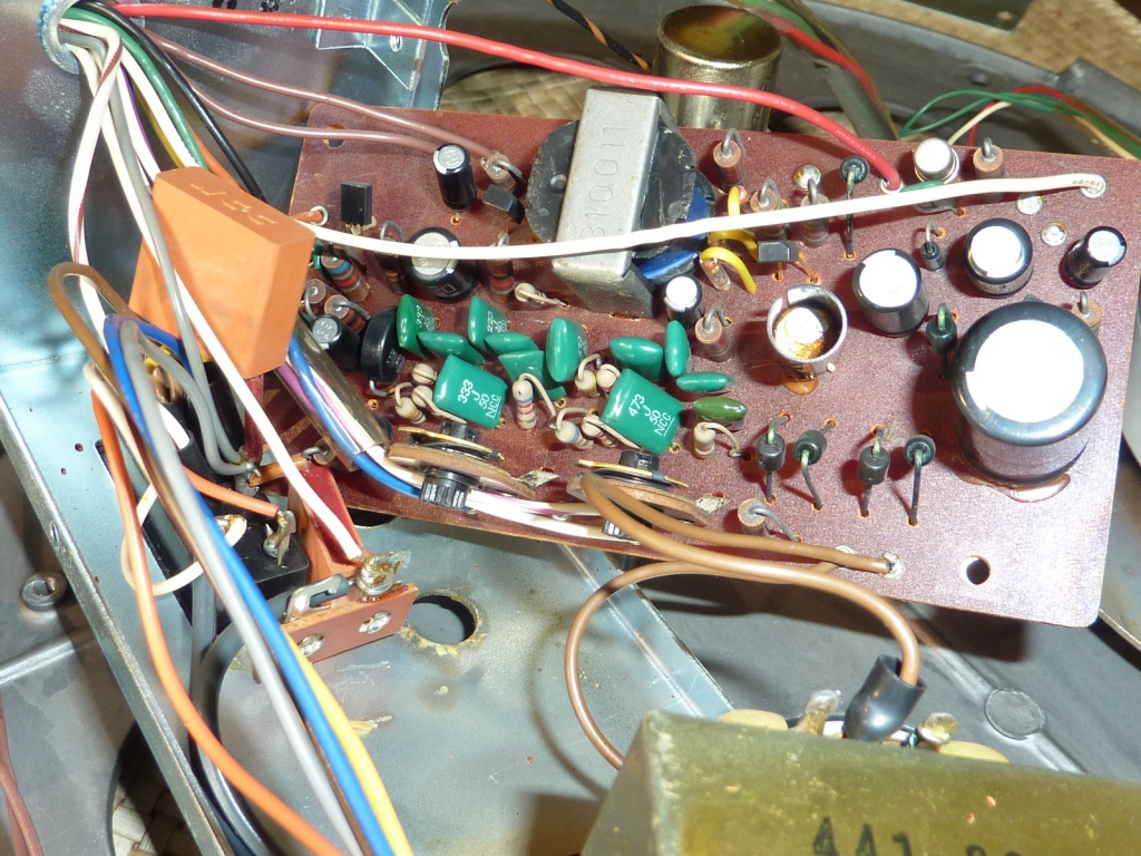

Réfection de l' électronique de contrôle.
Seulement 8 condensateurs à changer...
470µF/16volts
100µ/6,3volts
47µF/16volts
10µF/16volts X 3
1µF/50volts
33µF/16volts
Le socle en bois est en très bel état, et hormis un peu de sérigraphie effacée, la platine est également très belle..
470µF/16volts
100µ/6,3volts
47µF/16volts
10µF/16volts X 3
1µF/50volts
33µF/16volts

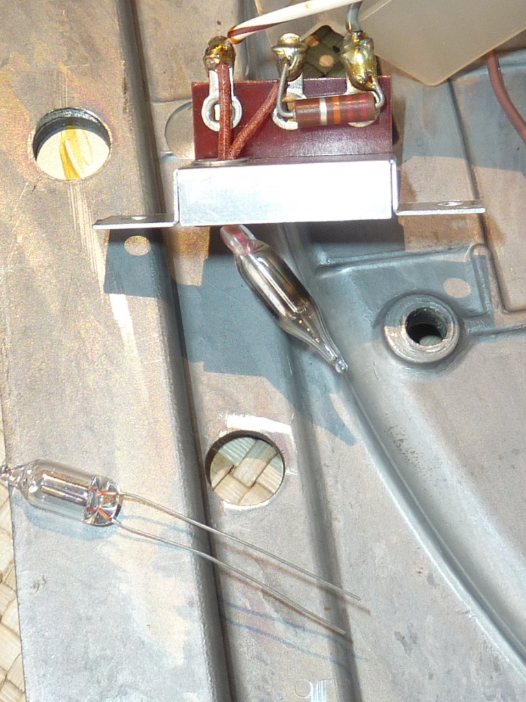

Circuit recapé et petit néon d' éclairage du stroboscope changé .... il n' éclairait plus beaucoup

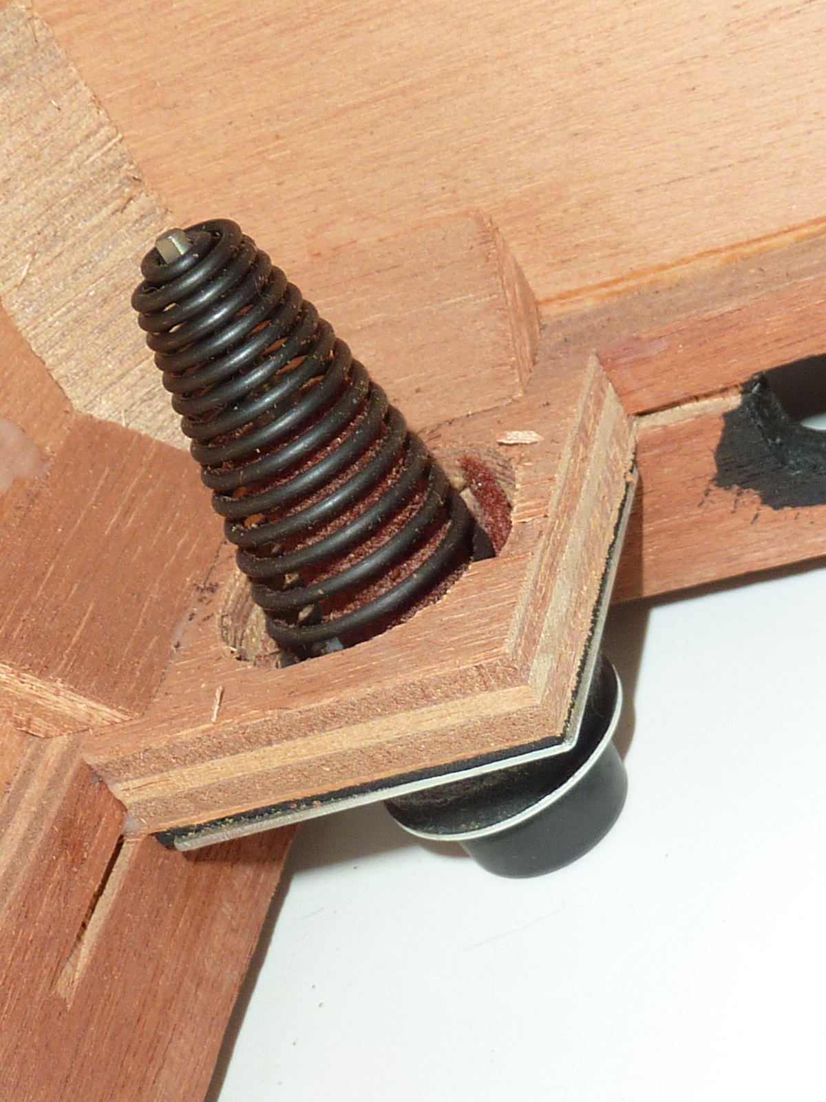

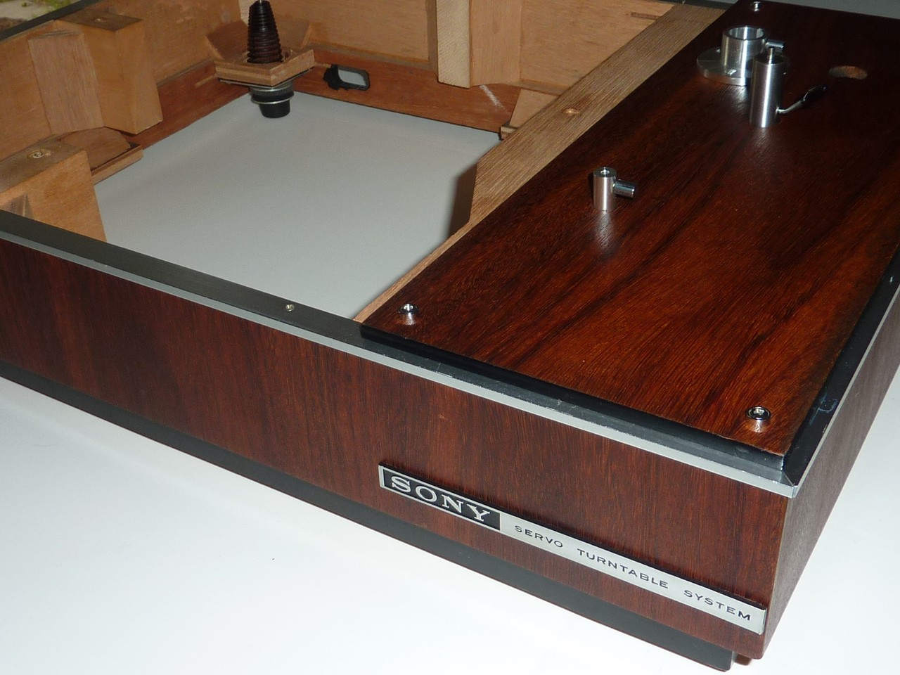

Détails du socle et des éléments de suspension
C' est pas du plastoque... !!

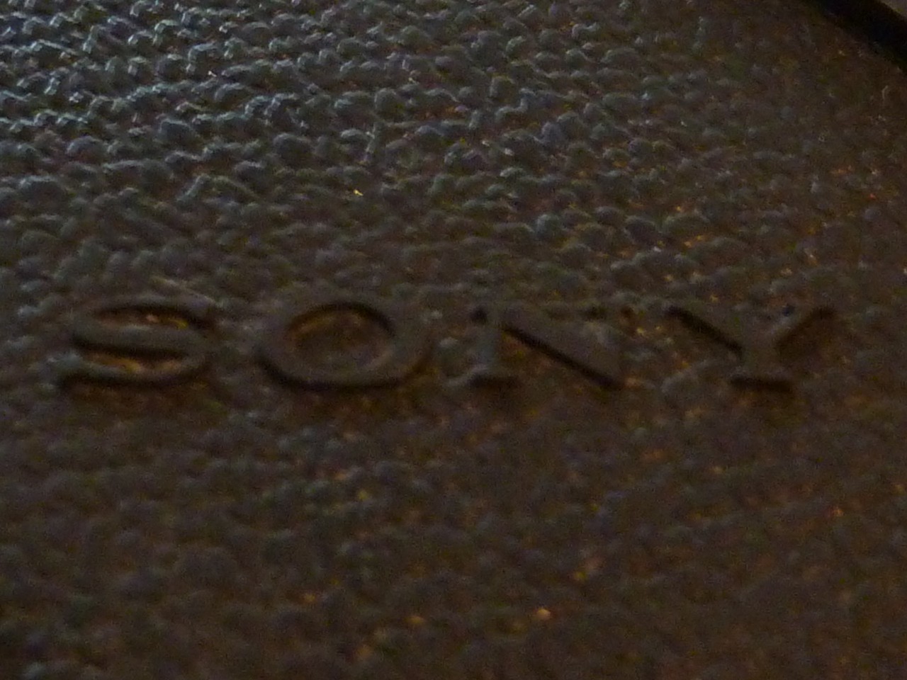

Ne croyez pas que le tapis de plateau soit sale ! :mrgreen: ... la matière qui le compose se décompose :mrgreen: ... il est devenu "mou" comme une galette bretonne de sarrazin ou de blé noir.. :mrgreen:
Je l' ai lavé par 2 fois, brossé délicatement sous l' eau avec un produit bien décrassant ... C' est une relique .... :cpasmoi!:
Il faudra le changer ..

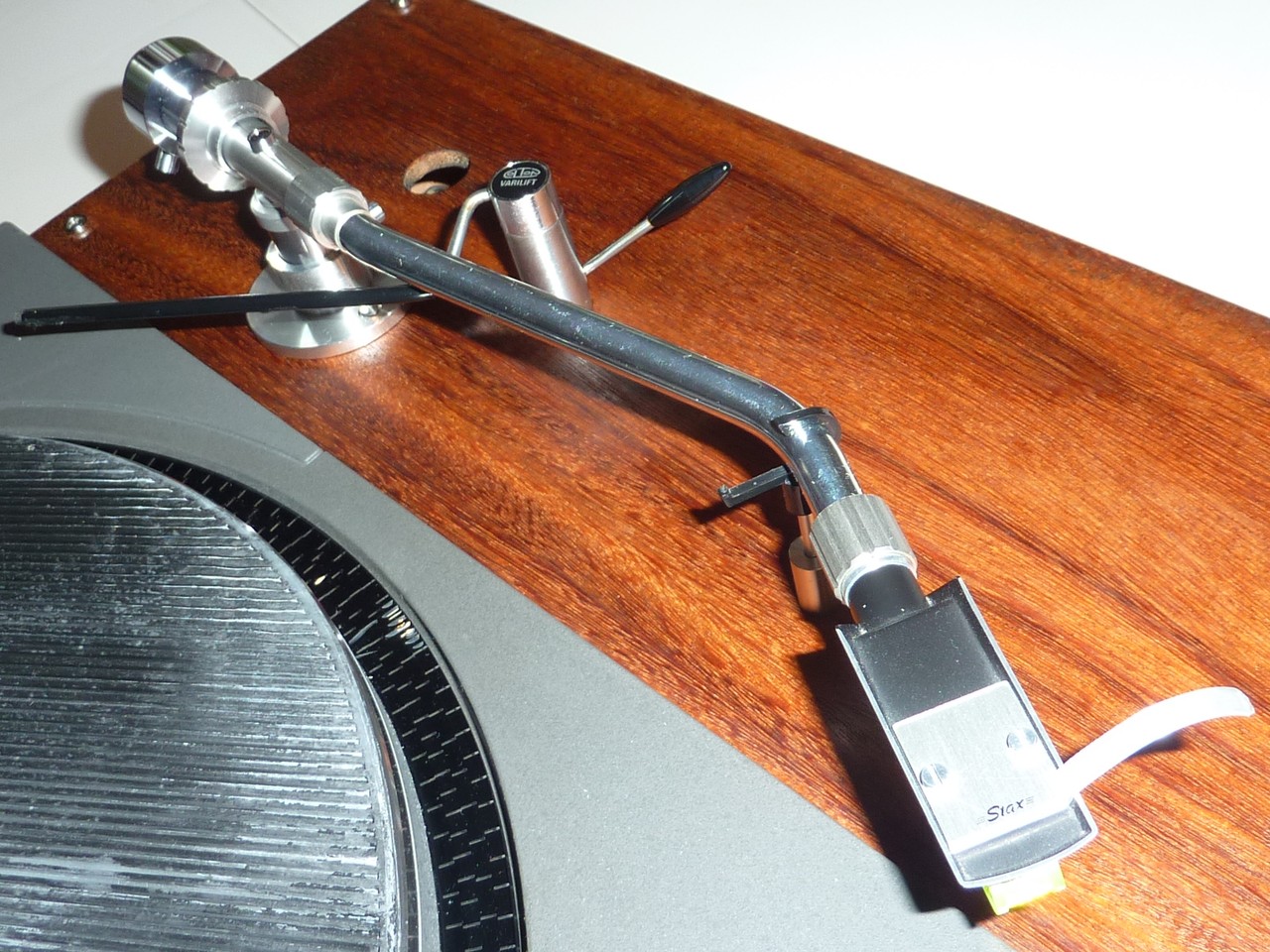

Pour le reste .... c' est mieux .... le Stax UA-3 est celui qui a été monté d' origine .... il reste sur la planche l' emplacement prévu pour le Sony PUA237 ...
Le Stax n' ayant pas de lève bras, c' est un modèle Colton Varilift qui est monté.

Les photos confirment mes dires ci avant, ma platine n'a pas la découpe sur le châssis en haut à droite, la plinthe est différente aussi et la platine est située sur le bord gauche de la plinthe.
Les deux sont très proche et le bras Stax est
, une écoute est en cours Jean?

Sans vouloir être désagréable le trou dans la plinthe ne serais pas pour un PUA 286 plutôt?

Je crois reconnaitre une céllule Grace, n'est-ce pas ?
Re: Sony TTS-3000
C' est fort possible Jean-Luc ..hoplat a écrit : Sans vouloir être désagréable le trou dans la plinthe ne serais pas pour un PUA 286 plutôt?
Une F-9 Daviddadatimi a écrit :..
Je crois reconnaitre une cellule Grace, n'est-ce pas ?
