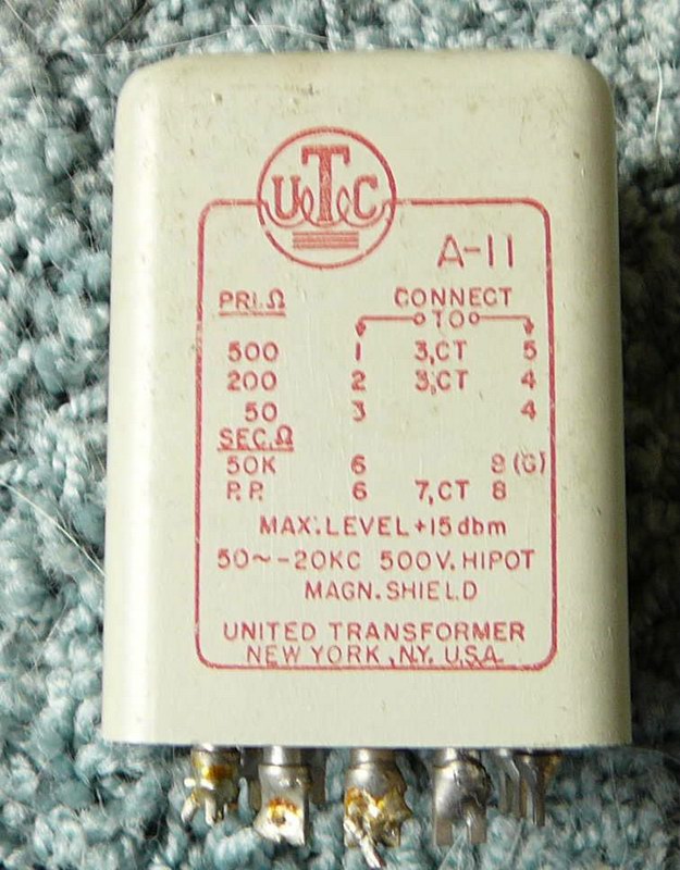

J'ai reçu mon coffret alu made in China pour faire un coffret pour ma seconde paire de transfo UTC A-11.
Je vais intégré dans ce coffret 4 interrupteur on-off-on afin de sélectionner l'impédance de charge de la cellule en entrée (50 /200 / 500 Ohms).
Je me pose une question sur l'impédance au secondaire.
Spécifications des transfo (50 Kohms au secondaire).
Schéma des branchements :
UTC_A-11_Shéma & Raccordements.png (37.98 Kio) Vu 2868 fois
Je m'interroge sur le point #7 du transfo. C'est le point milieu du secondaire (Center Tap).
Est-il possible de l'utiliser en seconde impédance de sortie ?
Serait-ce alors une impédance de 25Kohms ?
Le branchement adéquat serait-il alors de joindre les pins #6 et #8 et mettre le point chaud à la pin #7 (CT) ?
Re: Coffret transfos élévateurs UTC A11
Et oui.
Et oui.
Et... NAN ! :D
Comme ceci.
Quel sera alors le nouveau rapport de transformation ?
Unic
Messages : 4383
Message par Unic »
Salut J-F, :)
√ (impédance de sortie/impédance d'entrée)
22,36 pour 50 Ohms au primaire. :whistle:

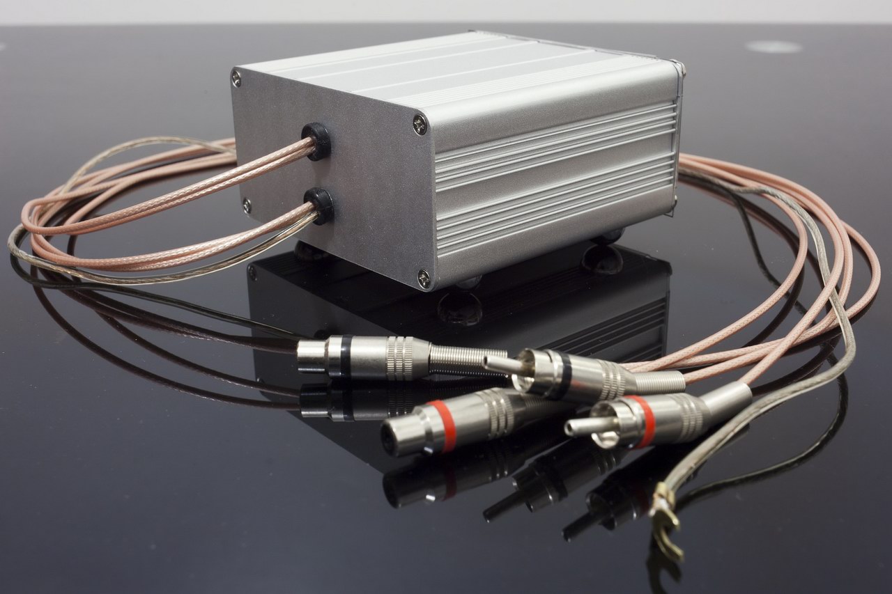

Image J-F,
Oui je sais ; disons que je conçois plus la conception de ce boitier comme un exercice de style. :)
Voici le résultat.
3 impédances au primaires : 50 / 200 / 500 Ω + Pass
2 impédances au secondaires : 25kΩ / 50kΩ + Pass
Ça fonctionne bien. :bounce:

J'ai fait quelques écoutes : primo pour voir s'il y avait pertes de détails ou autre entre un montage direct et le dernier coffret à contacteurs,
deuzio, pour voir quelle impédance convient le mieux à la DL-103R.
Même platine, même bras, même cellule.
Mon préamp (Dynaco PAS3-x) dispose de 2 entrées phono, ce qui permet de faire des comparaisons rapides.
Écoutes d'enregistrement de bonne qualité (voir très bonne) : La Folia / S. Lab / H. Mundi / O. Lyre.
1> donc en 50Ω/ 50KΩ, sur les deux montages d'UTC A-11, je n'ai pas décelé de différences d'écoutes notable.
Peut-être aussi que mon système atteint ses limites pour en déceler. :)
Il faut dire que j'ai pris extrêmement soin à faire des soudures propres.
J'ai utilisé de la brasure à l'argent et les câbles employés sont en cuivre argenté ; j'ose croire que cela y est pour quelque chose.
2> pour la DL-103R, je préfère toujours l'impédance de 50Ω aux primaires /50KΩ aux secondaires, beaucoup plus vivant qu'en 200Ω ou 500Ω, de plus la spatialisation me semble meilleure. :spamafote:
3> En revanche, en combinaison d'une autre cellule, mon Ortofon MC25 FL (impédance de >20Ω recommandée), qui tourne habituellement avec un Fidelity Research FRT-3, c'est la combinaison suivante qui lui convient : 50Ω aux primaires /25KΩ aux secondaires. Elle lui convient même très bien. :miam:
Bref, je suis assez content de ce petit montage qui permet une bonne versatilité dans le choix des impédances et permet aussi une comparaison immédiate entre celles-ci. Il n'est pas compliqué à concevoir mais assez fastidieux à réaliser à cause de la petite taille des contacteurs qui implique un encombrement certain.
