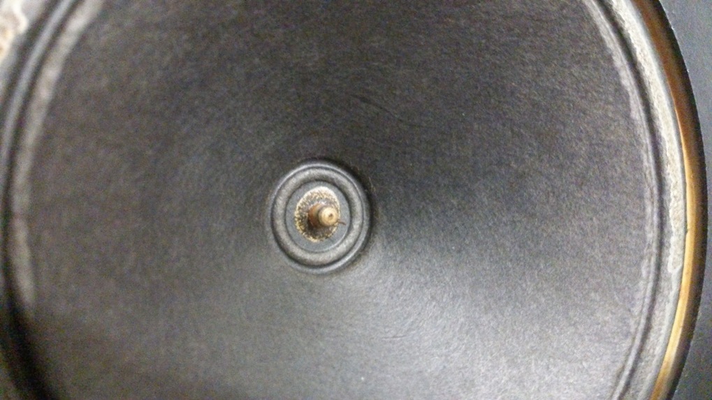

Depuis que j'ai repris quelques écoutes sur ces mémères, je trouvais une scène sonore avec un placement un peu aléatoire. J'ai bien fait de faire confiance à mes oreilles...
Un des 4 tweeters est "mort" mécaniquement, mais heureusement j'en avais racheté un à Michel, je l'ai donc remplacé.
L'autre tweeter est à mon avis tout à fait refaisable. Sur ces tweet il y a une tige centrale référente sur lequel le cône est collé. Sur un des tweet la colle n'est plus, le tweeter fonctionnait donc à un rendement bien plus faible, créant ce déséquilibre de la scène.

Chose promise, voici deux photos que vous puissiez comprendre. La première montre un tweeter parfaitement fonctionnel, la deuxième celui du tweeter "HS". Je vous laisse juger.
La membrane n'est plus solidaire de la tige, et donc le déplacement de la membrane n'est plus ce qu'il devrait.
