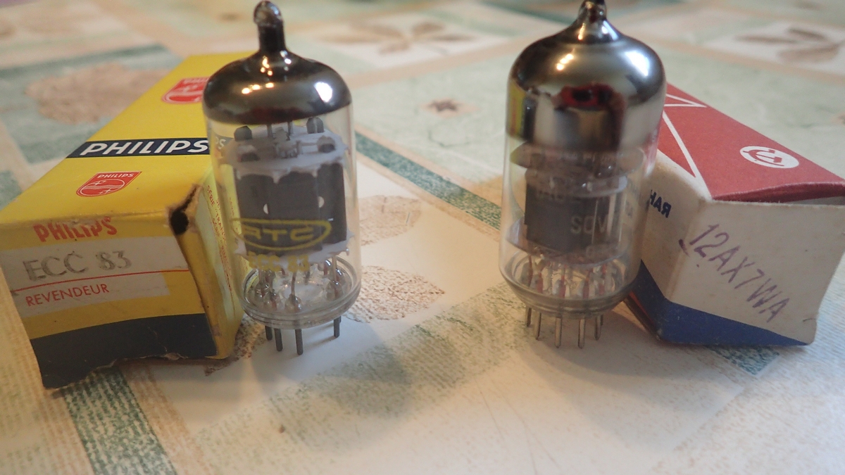

Non, ce n'est pas rare. Mas en bon état et neufs, ça l'est beaucoup plus.moi aussi...c'est rare, ce tube philips miniwatt?
Ne te formalise pas sur la marque du tube... les dario qui sonnent mieux que les mazda ou les telefoulcamp qui sont meilleurs que les sylvania... Plus de 50 piges après, c'est de la loterie, et de l'imagination souvent idiophilesque. Telle ECC83 dans telle configuration suivant sa polarisation et sa place dans le circuit sonnera mieux qu'une autre, qui inversement sera meilleure dans une autre électronique.
Bref, c'est de la loterie. Ce qu'il faut, c'est que ton tube passe du courant et corresponde le mieux possible avec les caractéristiques données par le constructeur. Et ça, tintin pour le savoir avant tout achat.
A gauche, ECC83 Philips RTC avec sa boite d'origine. Ça c'est twentytage ou pinartage, je sais pas comment on dit... conservée pendant la guerre du vietman dans un grenier équipé d'une climatisation à tubes. Allez, je te l'a fait à prix d'ami. 150€ parce que c'est toi.
A droite, 12AX7 WA Sovtek, des années 2000. Beurk, cacafouilla, c'est moderne... 15€ sur le net.
Sauf que... la première est rincée, et passe 0,3mA et 0,6mA là où elle devrait passer 1mA sur chaque 1/2 triode. Inutilisable, même pour faire de la distorsion dans un ampli guitare.
Par contre, la Sovtek est parfaitement dans les clous. 0,9 et 1,1mA.
Laquelle des deux choisis-tu pour ton Revox ?
Comme disaient les anciens, et ça c'est vintage : "Ne t'occupe pas de la marque du vélo, pédale !"

Merci beaucoup de ces précisions, elles me sont utiles et renforcent ce que je pressentais. C'est pourquoi je me suis offert de quoi tester les tubes courants (pour moi) il y a peu, et que je potasse tous les sujets du forum! A défaut d'expérience personnelle, je me permettrai d'utiliser au mieux tes conseils et reflexions, Jean-François.
Merci bien!
...et pour info, après quelques tests, même les NOS en carton (donc soit disant neuves emballées de 50 ans) ont parfois des caractéristiques pas très symétriques et très en dehors du catalogue constructeur...
(donc, peut être pas neuves, les vieilles lampes usagées remballées après échange? le carton n'est pas scellé...) On serait bien dans le cas que tu décrit...
