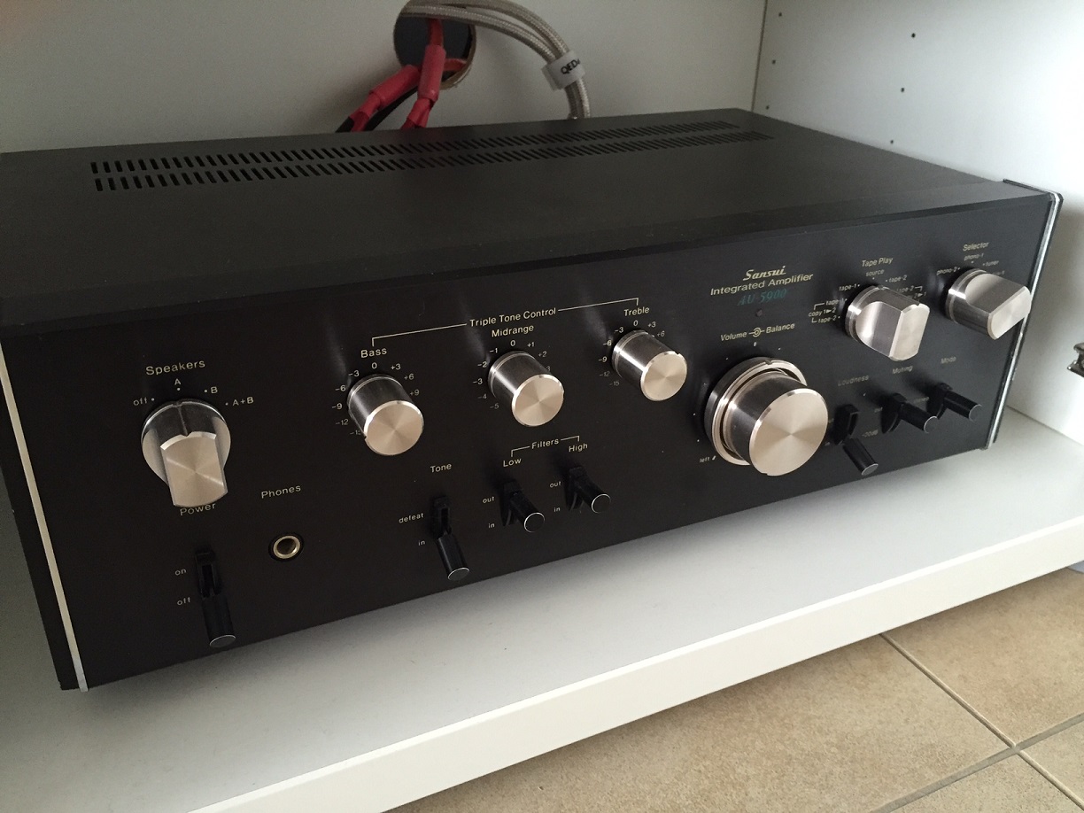

je commence par quelques photos de mon nouveau bijou

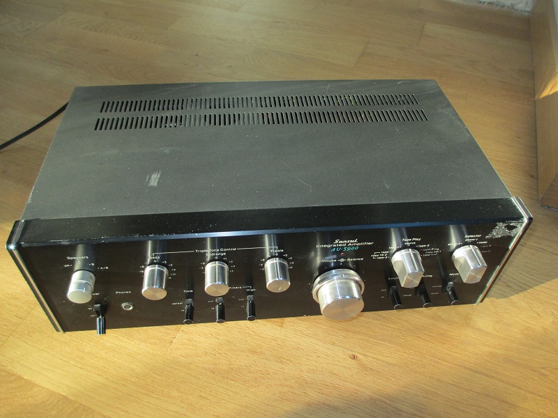

Petit retour sur mon tout premier ampli acquis depuis que j'ai connaissance de l'existence de ce forum et des possibilités de ces belles machines de 40 ans d'age.
Je l'avais décrit dans mon message de présentation, un Sansui AU5900 acheté en panne pour quelques dizaines d'euros. L'occasion ideale pour me faire la main.
Etat d'arrivée : un bouton selecteur en facade manquant remplacé par un en plastique. Mais esthétiquement pas trop mal sinon.
Le sansui a son arrivee
IMG_1917 le sansui a son arrivee.jpg (168.13 Kio) Vu 1912 fois
Intérieur bien agencé, pas trop difficile à comprendre pour un grand débutant comme moi muni du service manual. (Enfin quelques heures quand meme à comparer les cartes, les schémas... avant de toucher à quoi que ce soit).

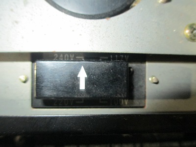

premiere operation: passage en 240V: une formalité, 4 tensions possibles par simple changement de position du cavalier.
IMG_1926- passage 240V.jpg (40.49 Kio) Vu 1912 fois

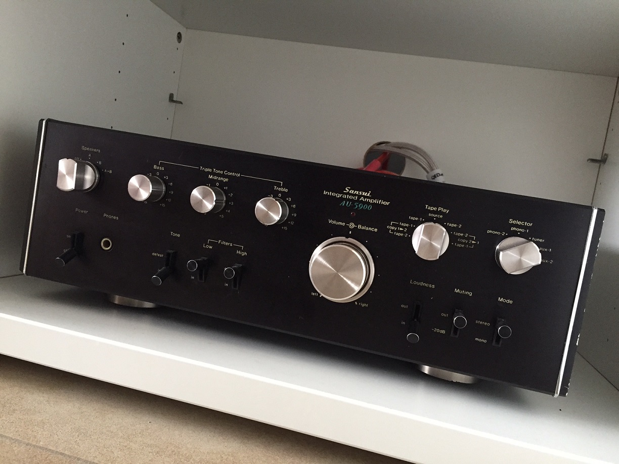

Bref après quelques heures utiles uniquement à prendre confiance et comprendre le passage complet suivi par le signal, j'en arrive à une toute petite carte. reliée en face arrière à un petit sélecteur: pre-main ... separated / connected...
IMG_2060- pre-main.jpg (231.37 Kio) Vu 1912 fois
Oh Put... il est sur separated ?... ca peut quand meme pas etre juste ça?
Clic.
:group:
ben il marche nickel.
IMG_2036- au5900 etat origine.jpg (146.3 Kio) Vu 1912 fois
Quand je pense
1- qu'il m'a fallu tout ce temps pour trouver un truc si simple, je reste conscient de n'etre qu'au debut de mon apprentissage :D
2- Que le gars me l'a vendu en panne, en disant qu'il ne produisait plus aucun son... le selecteur Pre-main a du ripper lors de son dernier transport sans qu'il ne s'en rende compte...
