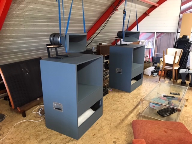

Il est nécessaire que tu rehausses les pavillons …. le panneau supérieur de la VOTT est un véritable haut-parleur à lui tout seul …. Découple au maximum le pavillon et si possible avec une matière résiliente et non du polystyrène ou de la matière molle.

Beau travail qui plus est, rapide !
Pas de bruits parasites avec les poignées conservées?

J’ai fait plusieurs essais: 288/pavillon 1,5 Pouces puis 808/pavillon 1pouce et enfin 288/pavillon 1,5 découplé.
Pour les amplis: JBL SE-408s et ampli SE à tubes P17 de quelques watts
Concernant l’ampli, c’est incroyable ce qui ressort à travers ces enceintes du petit SE!!! Hâte de les tester sur le futur triode!
L’association avec la compression 808 (1 pouce) est effectivement u peu plus équilibrée mais, à la première écoute, je préfère quand même les 288 qui, effectivement, sont très (trop?) dynamique!
Suivant les conseils de Jean, je les ai d’abord découplée des caisses, améliorant significativement la clarté du message, puis en jouant sur le décalage, c’est encore mieux (le meilleur résultat a été obtenu avec l’alignement de la compression / aimant du 416.
Pour l’instant, difficile de faire un vrai retour car il y a beaucoup de choses à tester, comme l’amélioration des absorbants internes, la taille de l’évent, la bi-amplification active mais c’est une base impressionnante!!!
Aucune frustration sur le grave, même sur le Petit SE!
C’est net, ça claque, j’aime beaucoup

Rien remarqué pour le moment mais c’est très pratiqueEDMONTUS a écrit : sam. 21 mars 2020 15:37 Beau travail qui plus est, rapide !

Je continue de m’amuser un peu avec ce que j’ai chez moi.
J’ai trouvé dans mon stock un filtre 1 voie beyma F100 prévu pour filtrer les tweeters CP21, copies des JBL 2405.
Donc ça devrait le faire pour mes 2405
pente : 18dB/oct
fréquence de coupure: 6 300 Hz
Autre détail intéressant: 2 branchements possibles avec le deuxième ayant une atténuation de 3db
Bon, ça fait le job. Sûrement pas parfait mais on obtient un petit plus dans l’aigu sans agressivité.

as tu moyen de placer les CP21 au dessus de l'aimant de la compression
à affiner éventuellement
peut être même un peu en arrière de la compression
pour tenter d'avoir le CP21 en phase avec la compression

Ce n'est pas un CP21 mais un 2405.
A 6300 hz, la phase tourne de 360° tous les 5,5 cm. Quel intérêt donc de se faire ch.er ?
