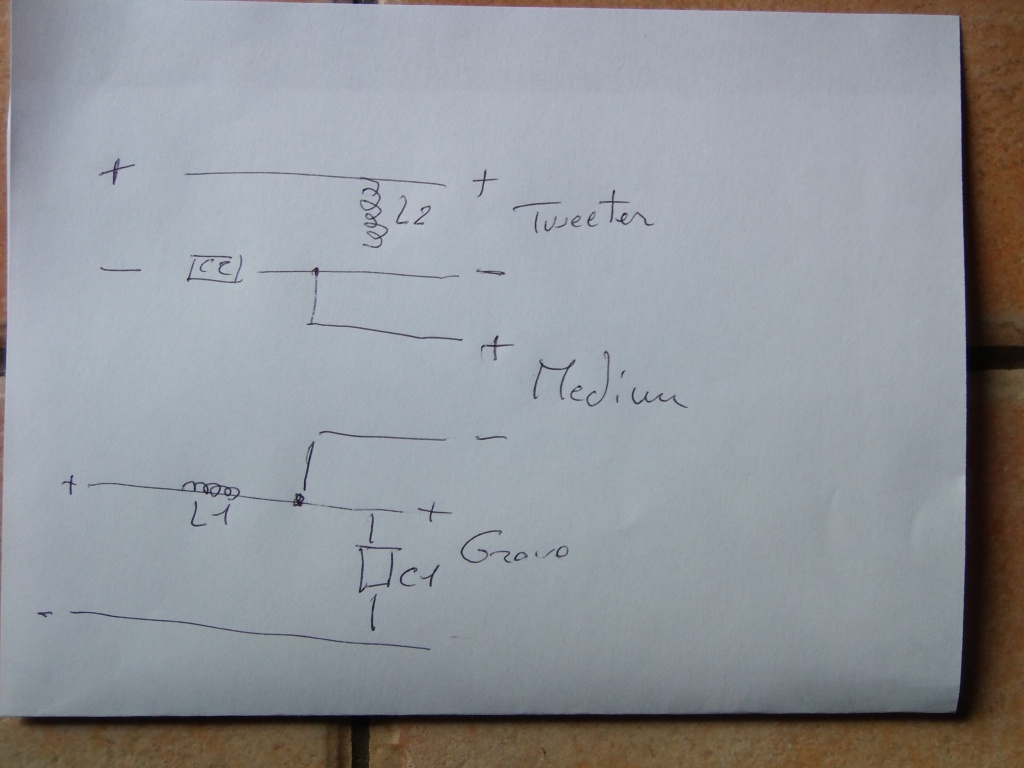

Curieux le schéma du filtre , mais concrètement ça change quelque chose juste pour le médium , il utilise le même condo que la cellule aigu ....Limite un truc éco ????
Il y a deux types fondamentaux de filtrage. Le filtre parallèle qui est le plus répandu, et le filtre série ci dessus. Ce n'est pas une question d'économie une fois de plus, c'est une question de philosophie, de choix si tu préfères. Le filtre série est plus difficile à mettre au point, mais peut donner de très bons résultats une fois optimisé, suivant les configurations. C'est d'ailleurs en examinant ce type de filtre que l'on voit la complexité de la chose, et que tous les composants sont bien parcourus par le signal.
Complexité ????Pour le grave , c'est un simple 12db pour le tweeter aussi (c'est juste le schéma qui change, la façon de le dessiner)reste juste le médium qui utilise le même condo que le tweeter , toujours pas convaincu de l'intérêt sauf économique .....
La cellule de filtrage du médium se retrouve donc être un 6 db sans aucune coupure haute , il monte comme il peut ....
D'un autre côté un filtrage comme celui-la permets au médium de couvrir sa bande passante avec une chute tout en douceur , reste de juste à combler les deux extrémités avec une pentes un peu plus raide .....Plutôt simpliste même ...

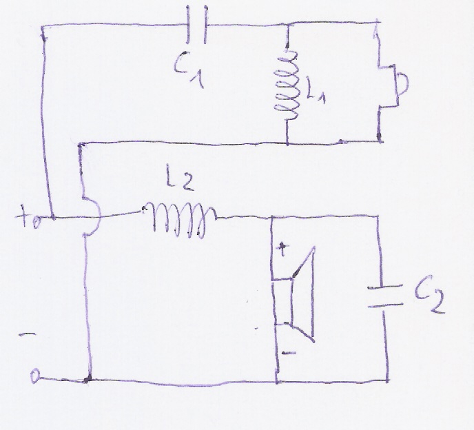

6336A a écrit :Je ne parle nullement de prix, mais de circuit RLC.
Ce condensateur, qui soit en série ou en parallèle, est traversé par la composante (courant tension) alternative, appelée également signal.
Il n'est pas question d'être d'accord ou pas, c'est ainsi. :spamafote:
Après pour le prix, chacun fait suivant ces moyens...
D'ailleurs dans certains filtres, un condensateur qui est en parallèle sur un hp, peut se retrouver en série sur un autre... on appelle ça les filtres série. Comme celui-ci, par exemple : C1 et C2 sont en série, ou en // ?
mon propos se portait uniquement sur les filtres de ce type :
sur ce filtrage plutôt courant, il y a une différence entre C1 et C2 et c'est là que je ne suis absolument pas d'accord avec toi 6336A.
même si C2 est parcouru par un signal (correspondant aux fréquences dont il est chargé de laisser passer pour ne pas les envoyer au HP), il ne s'entend pas (puisque ce signal retourne à l'ampli sans passer dans le HP), ce qui s'entend et là je suis d'accord avec toi, c'est l'influence de ce composant dans le filtrage (suivant les types de condos) mais cette influence est moindre que dans le cas de C1 ou là l'intégralité de ce qui passe dans le condos se retrouve dans le HP.
je ferais remarquer aussi, que beaucoup de constructeurs d'enceintes pratiquent aussi cette différenciation dans les filtres en mettant souvent du plastique pour C1 et du chimique pour C2 (Elipson, JMLAb, etc...) alors, eux aussi, croyance audiophile ?
quand au filtre de type série, ce n'est absolument pas pareil.
Phil.
Mais ce n'est pas avec moi que tu n'es pas d'accord, c'est avec la physique et les circuits RLC. Ce n'est pas moi leur inventeur...
:shock:
Si le signal retourne à l'ampli sans passer dans le hp, tu n'auras tout simplement aucun son. :D
Si je place le hp comme sur ce schéma avant C2, le signal traverse le hp mais pas C2 ? Pourtant, c'est exactement la même chose !
Le condensateur tout comme la self en amont vont aiguiller les fréquences supérieures vers la masse, pour ne laisser passer que les inférieures vers le HP de grave. Et cela s'entend aux fréquences inférieures. La manière d'aiguiller ces fréquences est extrêmement importante. Il faut que la self série soit la moins résistive possible, et le condensateur le plus "rapide" possible. Mettre un électrochimique est une question de coût, car pour les fréquences graves on atteint ou dépasse les 47µF facilement, suivant la fréquence de coupure. En MKP c'est encombrant et surtout, ça vaut cher.
Tout le restant n'est que bobards pour vendre son matériel.
Pour le Tof
Oui.
Aussi.
Sauf que la masse du médium n'est pas reliée à l'ampli, contrairement au grave et à l'aigu... donc ce n'est pas un simple 6db. Il faut prendre en compte les bobines du HP grave et du tweeter.
Non. Il y a L2 et C1 qui l'empêche de monter...
Donc tu vois bien que c'est beaucoup plus complexe qu'il n'y parait... ce n'est vraiment pas évident du tout. ;)

Trop facile, encore et toujours le sempiternel argument du hors sujet... lorsque l'on change les composants d'un filtre, il est parfois intéressant de comprendre pourquoi, non ? ;)
:shock:
tu le fais exprès de ne pas comprendre ? :/
6336A a écrit : Le condensateur tout comme la self en amont vont aiguiller les fréquences supérieures vers la masse, pour ne laisser passer que les inférieures vers le HP de grave. Et cela s'entend aux fréquences inférieures. La manière d'aiguiller ces fréquences est extrêmement importante. Il faut que la self série soit la moins résistive possible, et le condensateur le plus "rapide" possible. Mettre un électrochimique est une question de coût, car pour les fréquences graves on atteint ou dépasse les 47µF facilement, suivant la fréquence de coupure. En MKP c'est encombrant et surtout, ça vaut cher.
c'est exactement ce que je dis, mais sous une autre forme. mais comme je vois que seul ton écrit et ton avis compte, je m'en retourne définitivement à mes croyances audiophiles... :shock:
Phil.

6336A a écrit :
Pour le Tof
Oui.
Aussi.
Je ne l'interprète pas de la même façon que toi , je veux bien concevoir que la valeur des bobines soit prise en compte sur certains calculs , mais la je reste sceptique ...
Perso , je trouve que le schéma en lui même induit en erreur alors qu'il est possible de le rendre bien plus lisible ....
Dans cette optique ou tout serait pris en compte , les bobines du médium et du tweeter seraient également en série sur le grave et tout cela sans les griller ...........Sceptique .................Ensuite , l'usage de la bobine d'un HP utilisée comme sel c'est déjà vu bien sur , mais la encore les valeurs ohmiques seraient sans doute importante voir même variables suivant la fréquence ou le niveau .
Perso , je ne m'y aventurerais pas et si cela avait été si performant cela ce serait sans doute généralisé .... Site moi une enceinte de bonne marque et de qualité utilisant ce filter , perso ???
