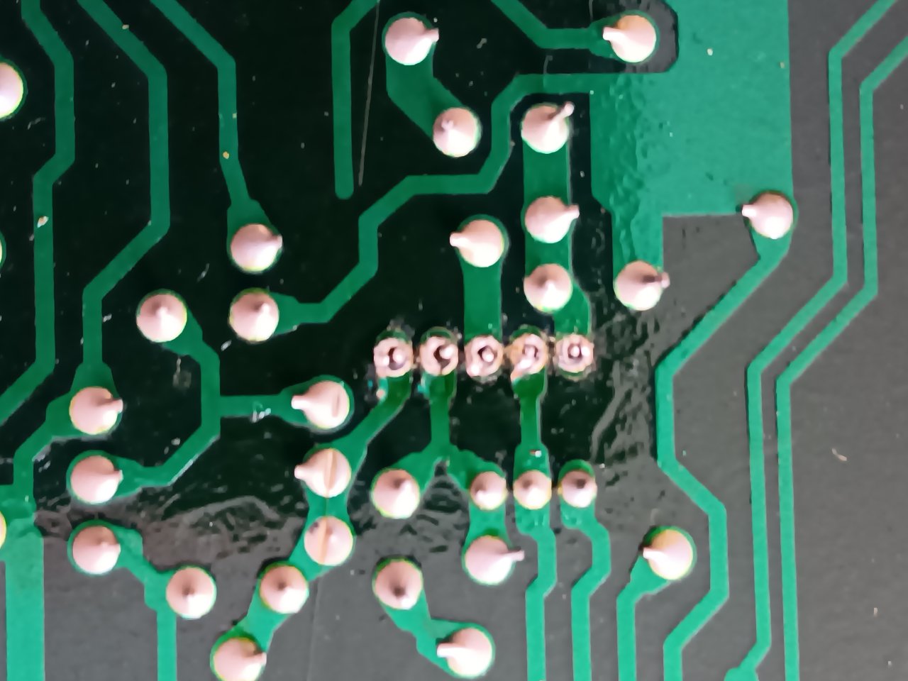

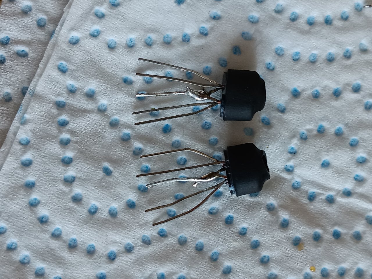

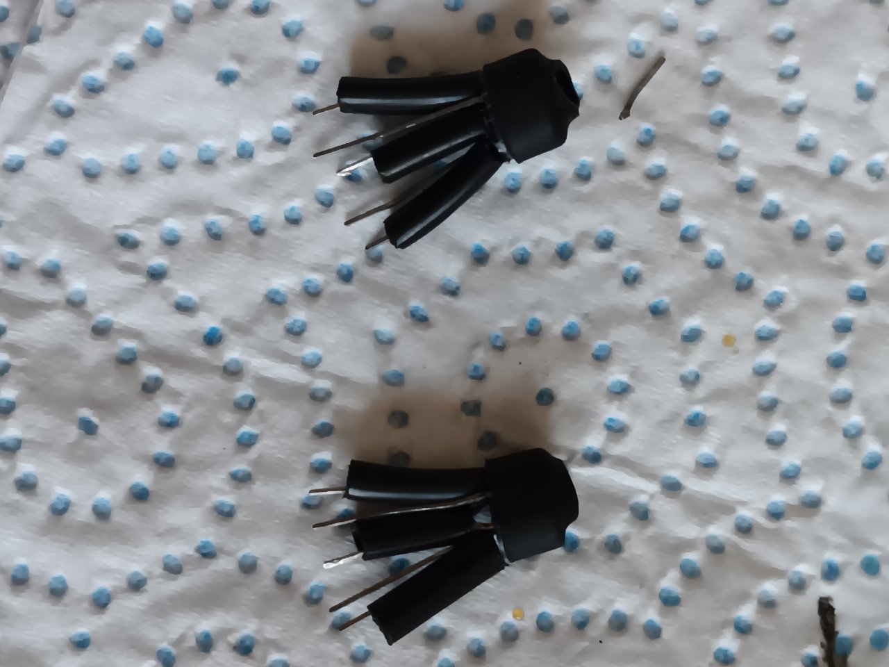

Ensuite, il faut isoler les pattes croisées pour éviter qu'elles ne se touchent :
Voilà, c'est prêt !

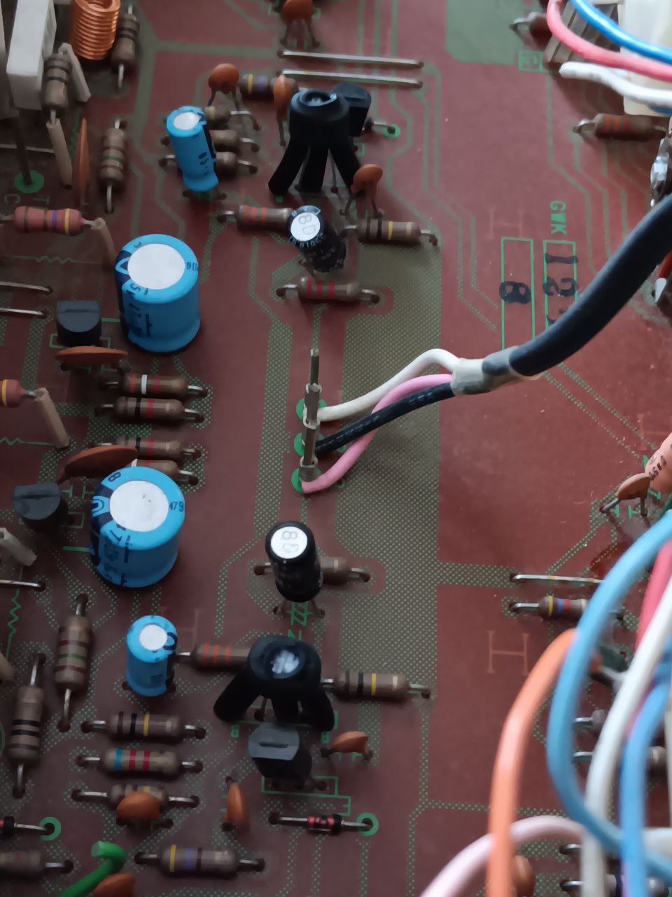

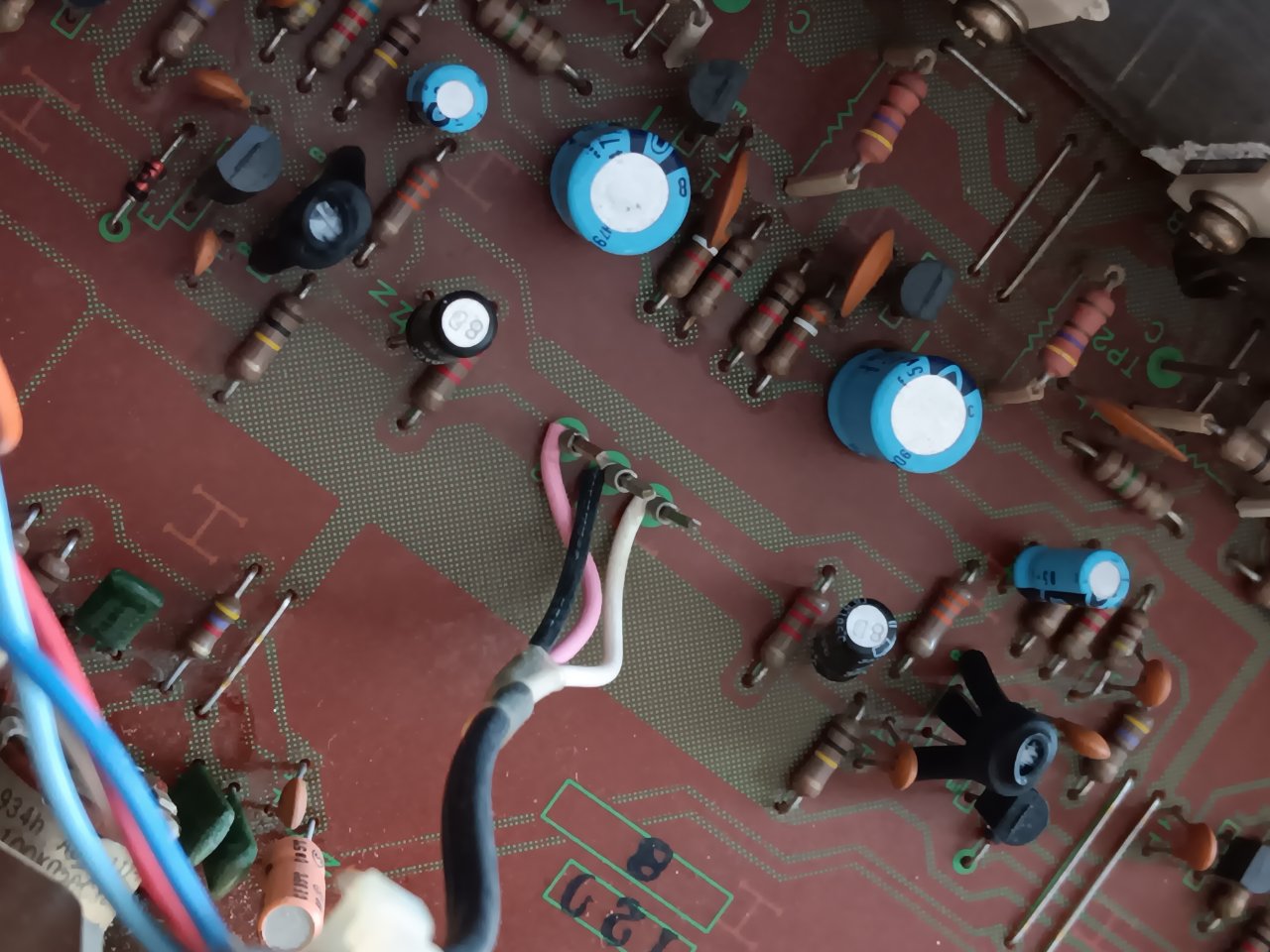

Il ne reste plus qu'à dessouder les 2SA, puis de les remplacer par les transistors doublés. Il n'y a alors pas de sens, puisque le brochage est symétrique si bien fait.

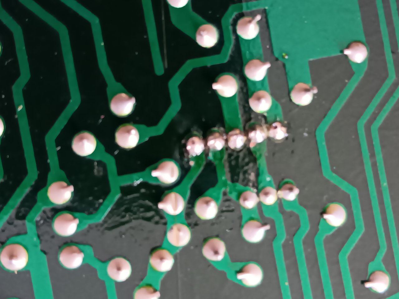

Une fois ceci terminé, voici de l'autre côté :
Voilà, derniers tests sur une enceinte pour vérifier que tout fonctionne parfaitement, et prise de mesure de l'offset sur chaque canal, 0.001V sur un et 0.005V sur l'autre, autant dire que tant que c'est sous 0.02V, c'est impeccable ;)
