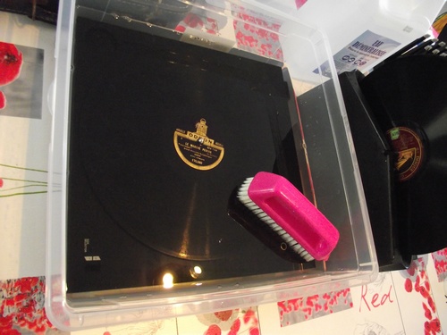

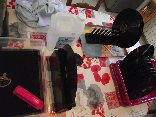

Voici un petit retour sur l'aspect "lavage "des disques.
Finalement, mon idée d’immerger une platine pour faire tourner les disques à la main sous la brosse était bonne.
Faire tourner le disque recouvert d'1cm d'eau (tiède avec un peu de produit st marc liquide) avec une doigt sur l’étiquette centrale, pendant que l'autre main tient la brosse. Très efficace !
Suivi d'un passage à l'eau distillée dans la conti .
Au début, je m’embêtais à visser les flasques pour protéger les étiquettes, mais ce n’était vraiment pas nécessaire et, de plus, très long à faire. :autralia:
Donc ici, j'utilise uniquement l'axe pour faire tourner le disque et le rincer :
Ensuite passage à l'égouttoir

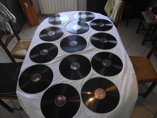

Suivi d'une séance de séchage recto verso dans un courant d'air sur ce drap.
Je m’arrête là pour cette première séance d'une trentaine de disques, c'est un boulot très fatiguant pour les reins :sweat:
Une précision importante : aucun dégât sur les étiquettes centrales, c'est tout juste si les petites vignettes de taxes se sont un petit peu décollées.

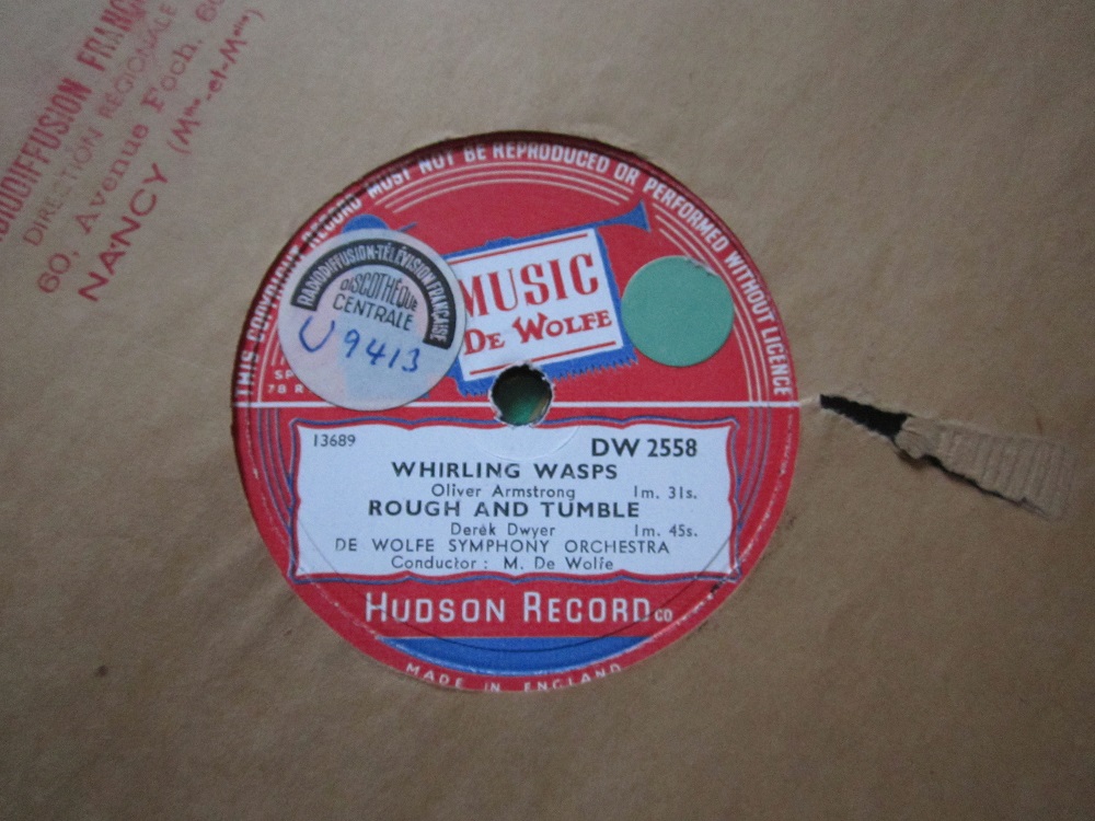

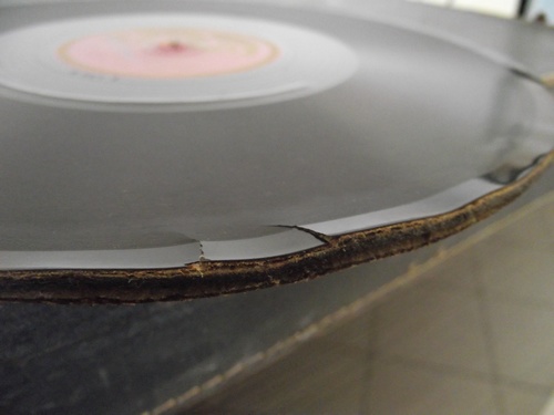

Pour comprendre : voilà les dégâts causés par de l'eau, donc faire bien attention avant se lancer dans cette opération Mr propre :

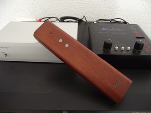

Un petit avantage du Dared, sa jolie télécommande pour le volume.

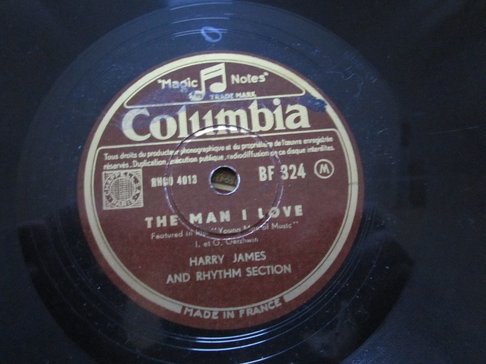

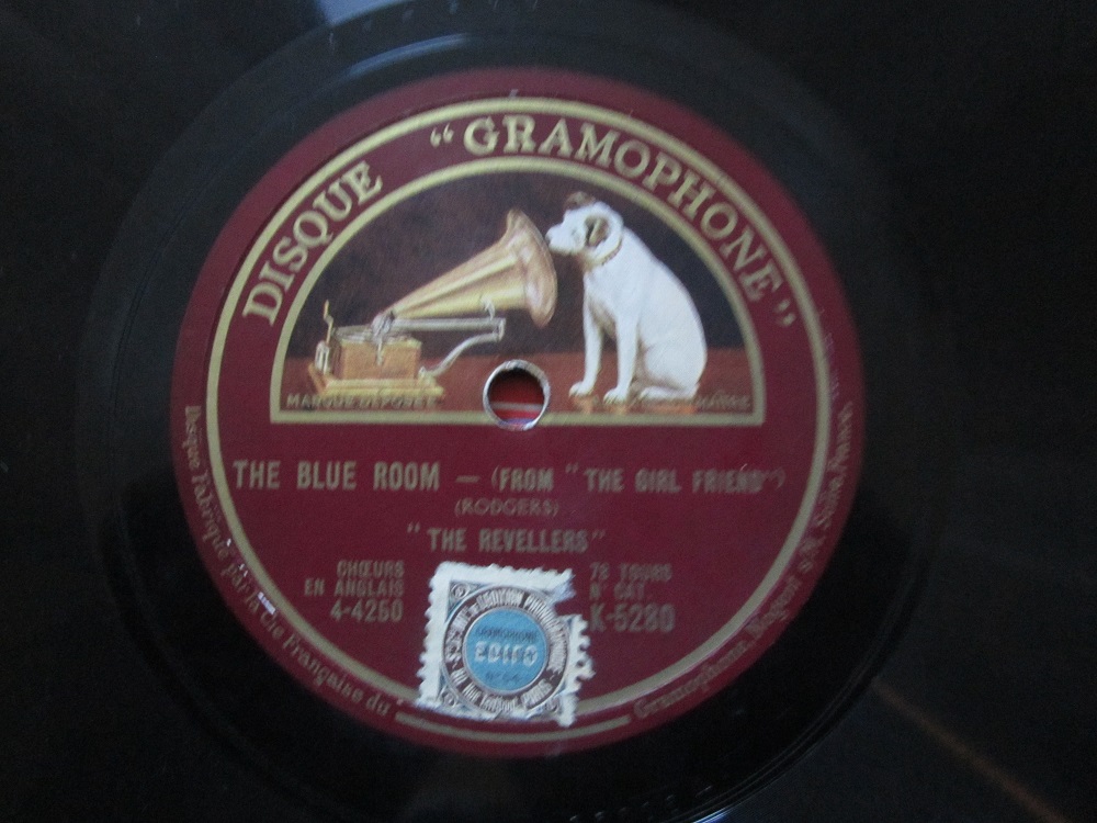

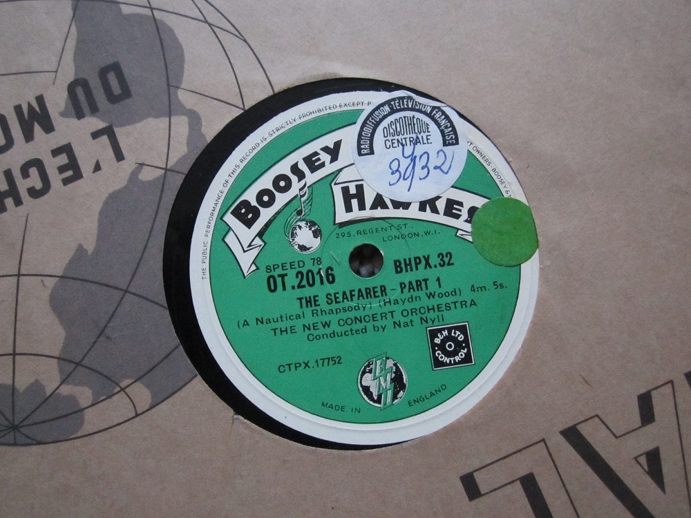

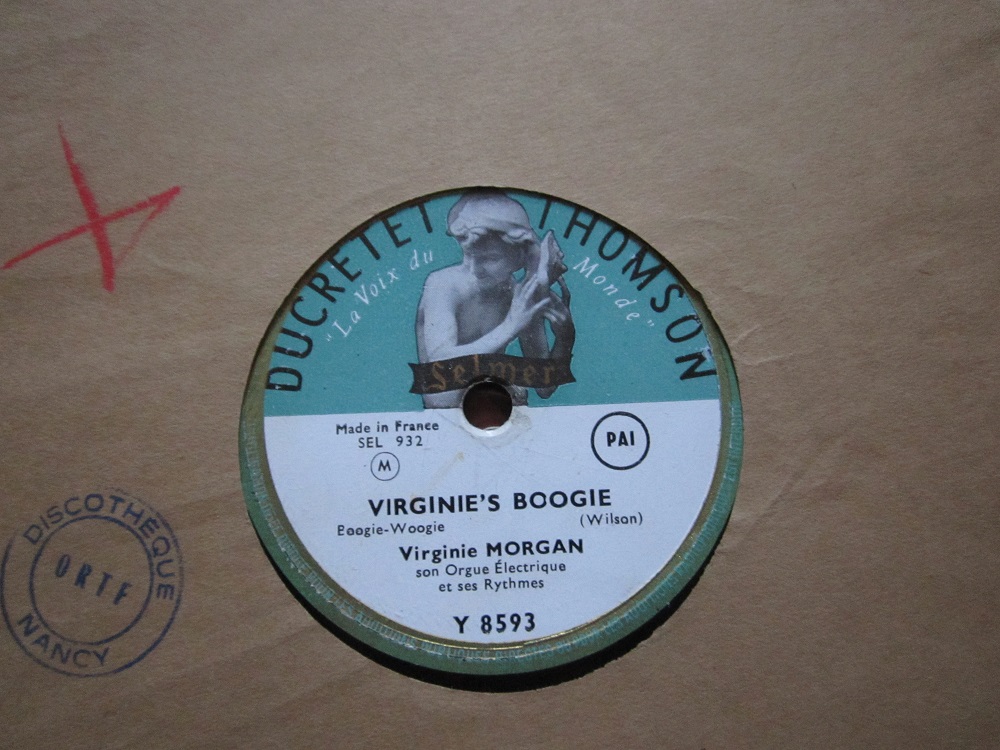

Messages : 3986
Re: Souvenirs de 78 tours et pochettes

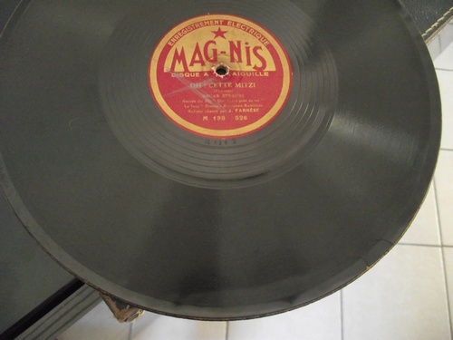

Allez quelques photos de certains disques donnés à mon beau-frère. Je n'avais pas vraiment pris le temps d'écouter et de chercher à l'époque. Je ne sais même pas ce que ça vaut musicalement
pvphil
Messages : 2040
Message par pvphil »
super ! :yes!:
"the man I love" un superbe standard que j'ai dans mon répertoire depuis très très longtemps.... ;)
je me rappelle d'un coup, c'est l'un des premiers morceaux que j'avais enregistré avec mon tout premier poste K7.
Les K7 étaient de différentes couleurs suivant leurs durées ( des BASF de mémoire).
Ce n’était pas hier tout ça .... :whistle:
:cow:

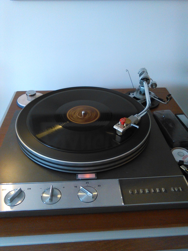

Après une petite bricole "pour voir" je crois que je vais chercher des stylets de remplacement, réfléchir à la taille des différents pointes nécessaires et demander à mon ami Patrick de fabriquer un préphono GE maison. ;supersmil:
@ Phil: le "The man I love" est effectivement bien sympathique même dans cette configuration de "test"
(désolé photos prises au téléphone)

:mossieurpropre: whouah super ! :yes!:
( sauf les 2 vis dépareillées de fixation de la cellule ...) :langue:
Superbe platine :jap:
