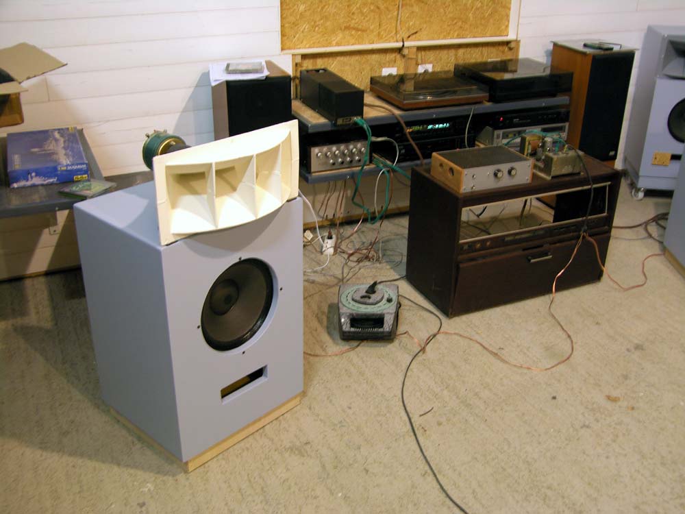

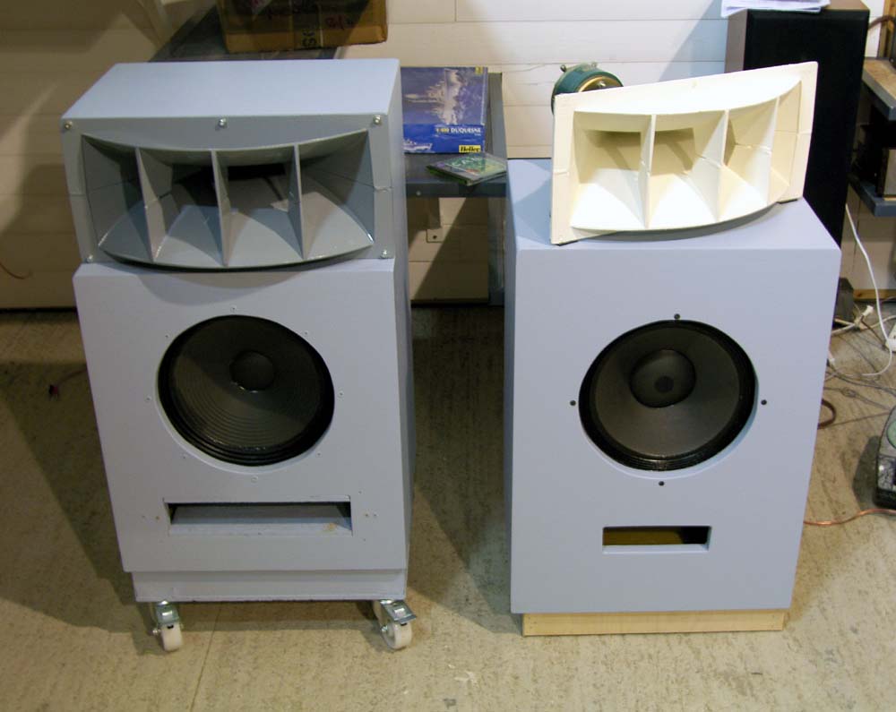

Allez ça fait un petit moment qu'on a pas mis quelques photos ici.
Les travaux de construction touchent à leur fin. Hier soir, avec Fred, nous avons terminé mes caisses : on a tapissé de laine de verre, mise en place des 414z, borniers, du joint et on a refermé le bouzin.

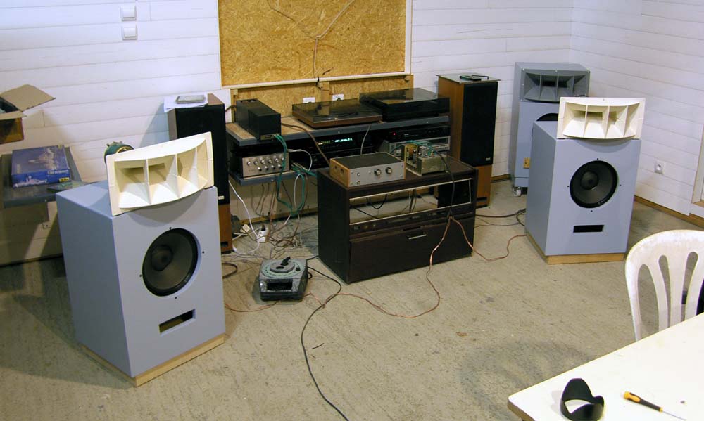

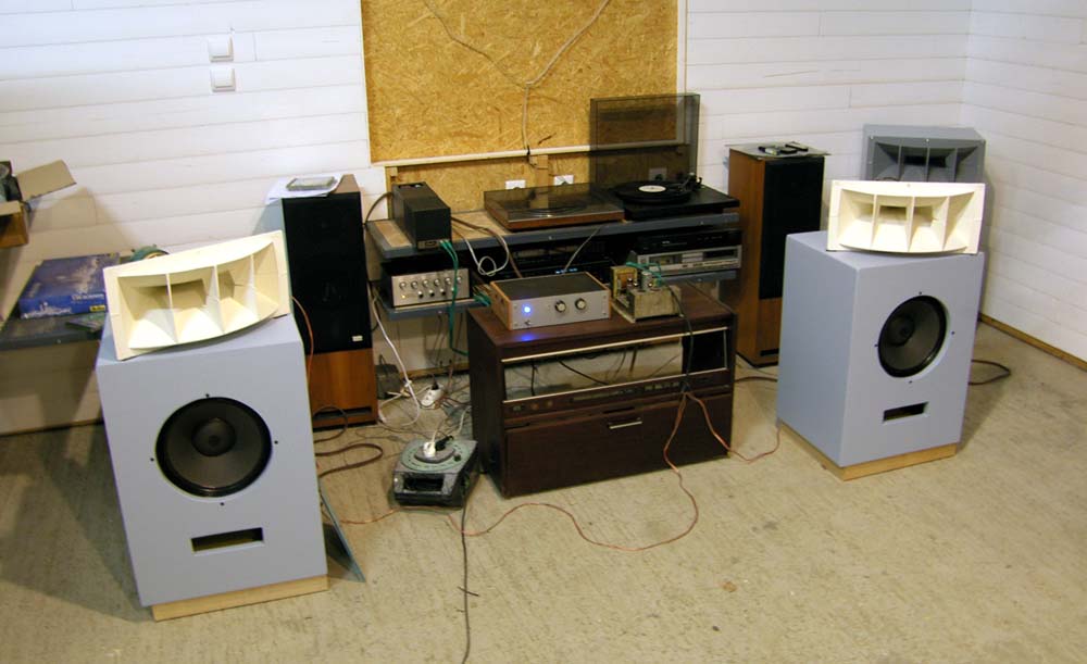

Première écoute test à la va comme je te pousse, je rappelle les mêmes éléments qu'avec le test de celles de Fred :
- la disposition n'est pas spécialement réfléchie
- l'acoustique de la salle est loin d'être optimale dans l'état actuel d'une maison en chantier
je rajoute :
- coupure à 1000Hz en 12db/octave sur le SF700 avec l'Audiotec a250 sur les 414z et le Grundig NF1 sur les 806a. Il a fallu régler le niveau aigu/grave en atténuant pas mal les graves.
- préampli DIY Cochet et source vinyle Rega+Grado
- on a écouté différents disques : Gainsbourg Melody Nelson, Rollins Way out West Pink Floyd Animals et Lloyd Cole sur vinyle puis Dire Straits sur CD
Premiers instants d'écoute: petite frustration. Manque de vie, d'image stéréo.. pas de magie.

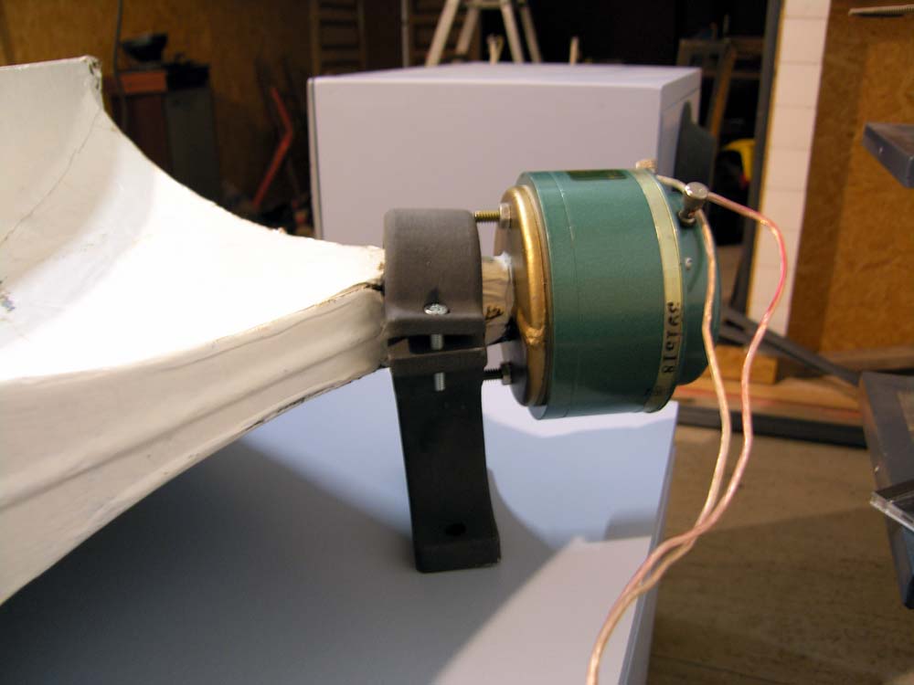

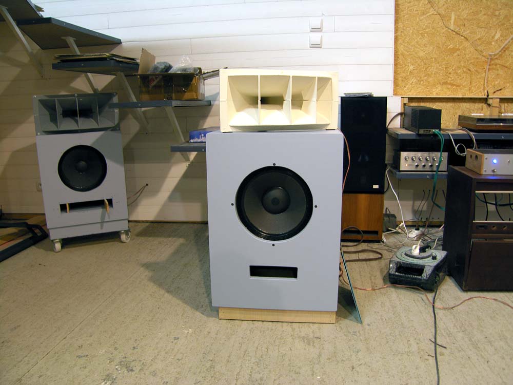

On essaie de rapprocher les caisses, de les disposer parallèlement, on pince et recule les pavillons. C'est déjà mieux. Je me rends vraiment compte du boulot de réglage à fournir sur la mise en phase.
Et puis les électroniques ont chauffé.
Finalement au bout d'une petite heure, on commence à avoir une petite émotion. Vitalité, énergie, réalisme, détails. Mais il y a encore du travail pour la fusion des deux haut-parleurs.
Je suis donc ravi de ces premiers essais, l'affinage se fera par la suite chez moi.
Merci à Fred pour ces moments bien sympa!
