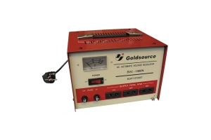

C'est bien dommage parce que c'est justement mon problème. J'ai regardé chez divers revendeurs mais les documentations et notices ne sont pas toujours très explicite sur le fonctionnement de leurs appareils.
Personnellement, je cherche un autotransformateur qui adapte la tension automatiquement. Je pourrais bien sûr tourner le bouton. Le problème est que chez moi, la tension varie vraiment en quasi permanence.

François, si tu repasses par là, est que ce modèle s'ajuste automatiquement aux variations de tension.
Bonne soirée

Bonsoir Thierry,
Cet appareil est un régulateur électrique stabilisateur de tension, comme cela est expliqué ici:
http://www.transplanet.fr/boutique/info ... p?num=8819
Il s'ajuste donc automatiquement aux variations de tension.
