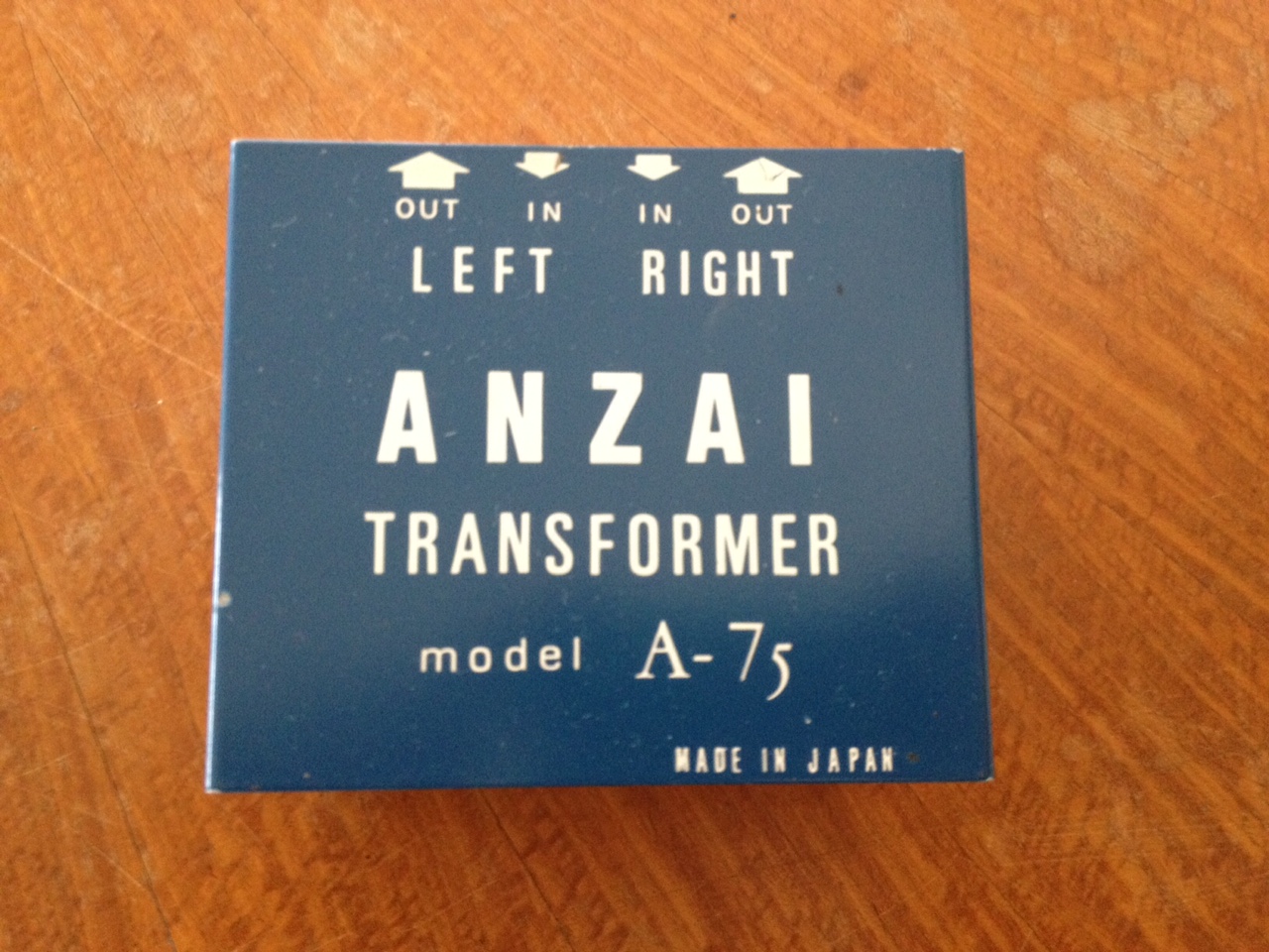

Pour ma DL-103 j'ai juste oublié une petite précision.... j'ai entre ma le tallec et mon m3 un transfo qui va pile poil à mon avis pour la DL, un Anzai A-75. J'ai aussi un graal research mais je ne l'ai pas essayé. C'est ce qui fait que je ne trouve pas l'association si mauvaise peut être qu'en pensez vous ?

L'Anzai A75 est très connu des aficionados de la DL103, le mariage est sympa.

Pour les transfos, il y'a une section prévue à cet effet, qui reste d'ailleurs trop souvent vide... C'est le moment
