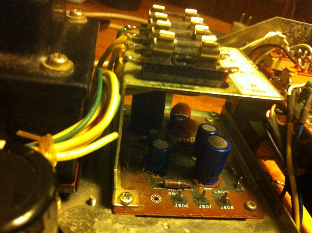

Et voilà un 1030 entièrement retapé, de la carte d'alim et son pont de diodes, aux condos de chaque carte ainsi que liaison et filtrage...
Sur les Cerwin Vega (que je vais entièrement refaire avec du Beyma), la dynamique est assez libre, la clarté réjouissante, les timbres bien heureux comme moi!
Il me restera à peaufiner les réglages, nettoyer le châssis pigmenté de début d'oxydation, et trouver une mousse pour contourner le condo de filtrage, à moins que je ne reprenne une fixation ajustée, comme ça ne coûte pas un doigt.
Je ne sais pas pourquoi (sans doute y-t-il des jours plus faciles) mais j'en ai bien bavé pour la carte ampli... alors que sur le 1060 c'était pas aussi laborieux dans mon souvenir...
Quand on expose du nu vintage, on fait des plans en conséquences: Les photos de mon portable sont donc de qualité David Hamilton Mais si vous regardez bien, c'est de la copie, du faux! Mille excuses!
Je ne suis pas hyper satisfait de la mise du radial à la place de l'axial: certains s'y sont mieux essayés que moi!
L'ampli idéal pour écouter les castagnettes de Bourvil, en somme... ou redécouvrir toute sa discographie dans une petite chambrée!

C'est quoi ces capas bleus ?

Tu veux dire, quelle est la marque? Ce sont de Vishay (...) Sur la carte phono, j'ai de quoi homogénéiser en l'enlevant et en mettant un SilmicII à la place, même si ça fonctionne bien comme ça!
Ce que je perçois des caractéristiques sonores des condos selon les marques et produits qui ont le vent en poupe... et évidemment selon mes maigres et récentes expériences: Les Nichicon ES donnent une fluidité et un suivi mélodique très enthousiasmant, et je note dans leur couleur tonale, une petite "brillance" ou très légère accentuation de la présence dans les extrêmes aigus, comme s'ils n'avaient pas de limites, sans que cela ne devienne agressif ou fatiguant du tout. Leur grande force est de donner une présence fine aux enregistrements: un peu comme des extrêmes graves donnent une assise, les extrêmes aigus n'étaient pas le fort des 1060 et autres, un ES change grandement tout cela. On a la sensation qu'il puise énormément d'informations, mais c'est à se demander s'il n'en ajoute pas. Il y a un côté actif dans ce passif
Je pense par contre que les Silmic II "collent" plus à l'esthétique sonore Marantz de cette série: douceur et dynamique, même ampli branché seulement depuis quelques heures.
Je vais essayer de leur trouver des défauts, j'ai environ maintenant 30 ans devant moi pour ça maintenant qu'il est reparti pour un tour!

L'idéal aurait été d'enlever les anciennes traces de colle de maintien des anciens condensateurs de gros diamètre et de nettoyer un minimum les cartes, avec une brosse ou un pinceau à poils durs humidifié à l'alcool.
Dommage.
