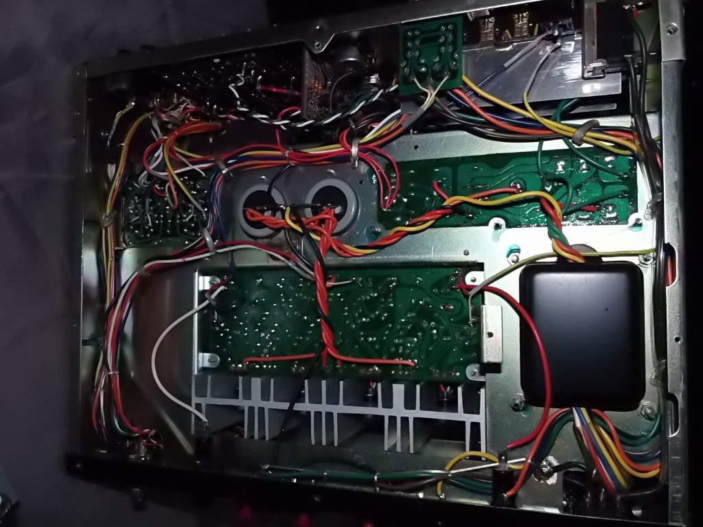

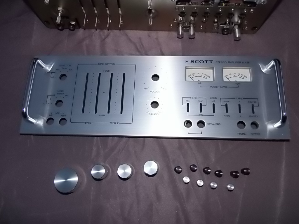

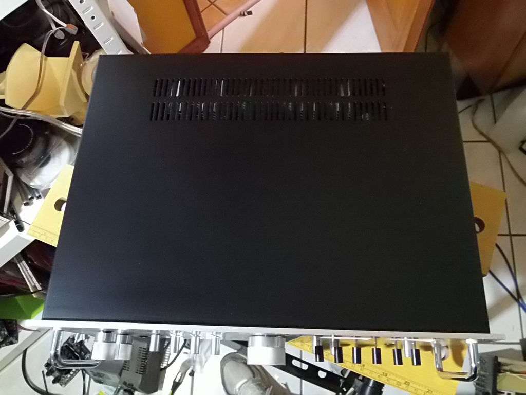

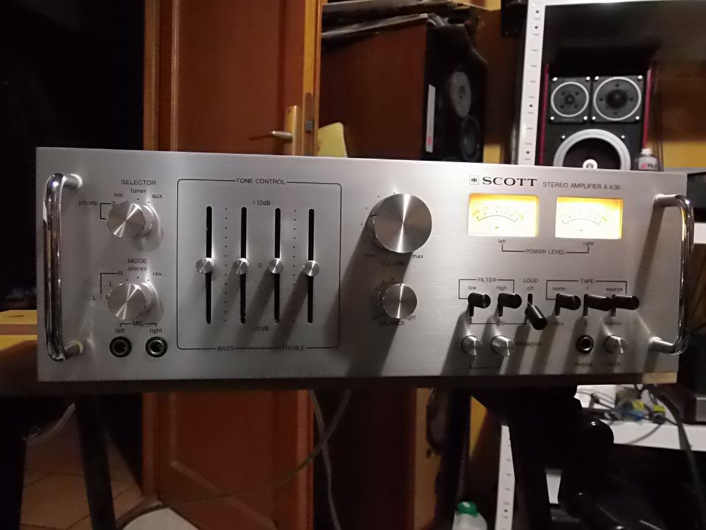

Aller hop , au tour du miens ....
Je l'ai depuis quelques années et il tourne régulièrement , c'est lui qui drive mes petit IMF avec beaucoup de finesse .... Enfin , l'association est pour moi très réussi .
Jusque la rien d'exceptionnel , mais comme c'est un joujoux que j'apprécie beaucoup , je me suis lancé dans le changement des chimiques (sauf les deux gros) et ça , c'est une première pour moi !!!!
J'en ai profiter pour faire un bon gros nettoyage et pour passer les potard à l'huile de vaseline...
Le résultat est la , j'appréciait déjà cet ampli , mais la c'est encore un cran au dessus ...
Quelques photos:
Il a également eu le droit à un petit coup de bombe sur son capot:
Et le voila revenu à sa place en plein fonctionnement ....

Beau petit Scott, j'aime bien sa bonne bouille et le côté appareil pro avec ses poignées chromées ! ! !
