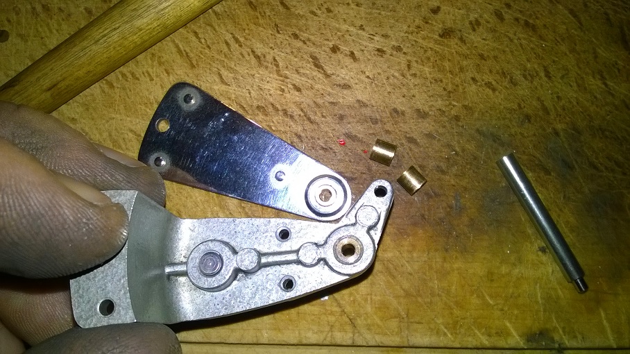

j'aurais aimé changer les bagues en bronze dans le palier , qui n'ont pas l'aire d'être du bronze dans le mien , mais une sorte d'alu
j'en trouve pas , pourtant ça lui ferait grand bien , j'espère que l'huile SAE30 comblera ce jeu

A mon avis, vue ce que tu en dis, le jeu, l'huile qui mousse quand tu bouge l'axe, n'hésite pas à changer tes bagues.
Pascal.

j'aimerai bien les changer , mais introuvable
j'ai reçu les pièces , monté les paliers du galet , et ça merde mon galet ne tourne pas librement , remis les anciens et ça marche , donc y a surement un soucis avec les neufs :autralia:

Problème résolu et entièrement de ma faute
J'avais légèrement tordu la plaque du dessus en la faisant briller sûrement avec ma force de cheval

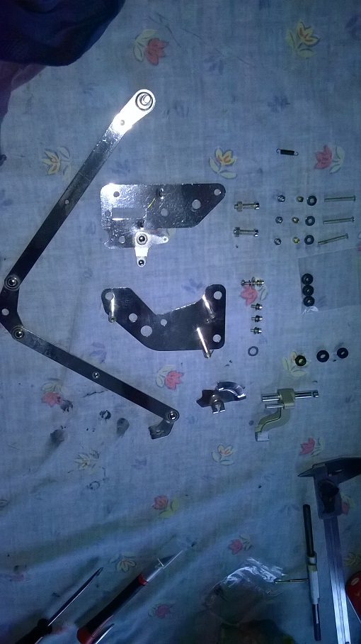

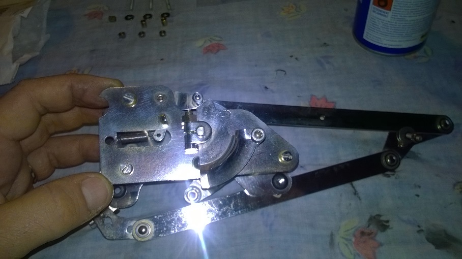

un peu de temps aujourd'hui , j'avance ...
avant...
pendant...

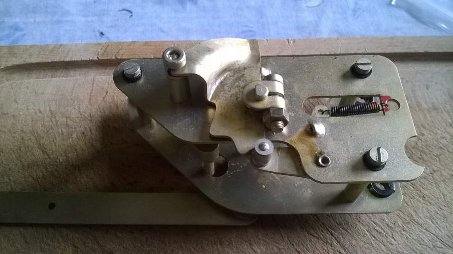

tout propre remonté...
remonté sur mémère...
:yes!:
