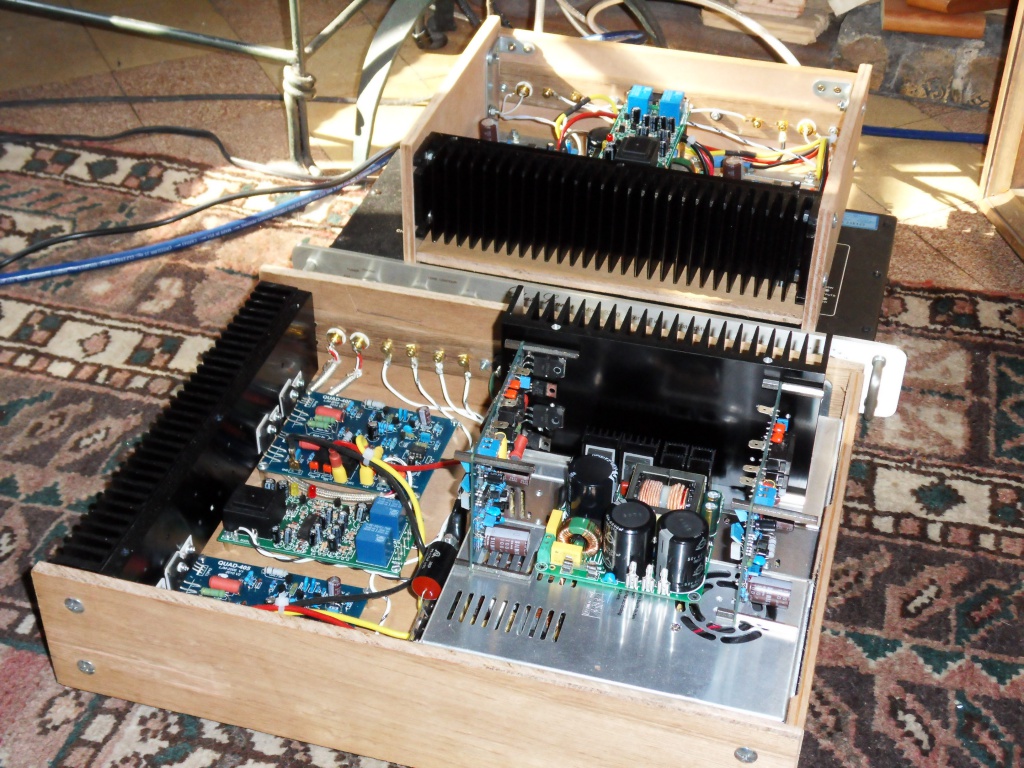

Voilà quelques photos, c'est une réalisation très artisanale, tout bois, mais j' aime bien et une fois en marche, de la musique, de la grande musique.
J' en confectionne un troisième, quand on aime on ne compte pas, bien plus petit 22x22x13 cm. C'est un double plaisir, de le fabriquer, et du résultat, une
énergie extrordinaire tout en concervant une grande douceur la délicatesse sur les timbres, un espace sonore large et profond. Pour avoir essayer les deux
je recommande vivement de mettre un OP moderne, j' ai mis un 134 il participe à cet épanouissement.
Je suis tellement content que je vais en offrir !
Christophe

C'est à cause du changement d'AOP qu'il y a des composants "dessous" ?
- chm
- Messages : 1052
Re: QUAD 405 SMPS
oui, des résistances et des condensateurs ont aussi été changées pour abaisser le gain de l' OP.
