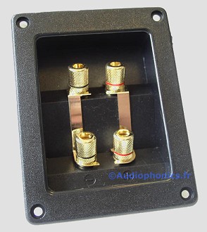

La charge sera en RJ. Les deux hauts parleurs, le "crème" et celui avec la barre devant le cache noyau seront montés sans filtrage avec ce bornier :
Plusieurs combinaisons de coupures seront essayés (en actif), y compris l'inversement des deux HPs (haut et bas du spectre).

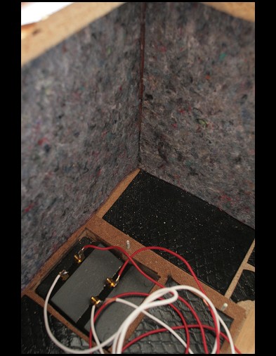

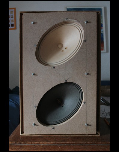

Il me faudra ensuite préparer les caisses de Ditton 22. Installer les borniers et enlever ce qu'il y a en trop pour adapter une première façade avec des vides de forme elliptiques plus larges que ceux qui accueilleront les HPs, l'autre façade sera fixée par des vis pour que l'espace entre les deux soit variable (charge RJ).
Il faut donc que je perce ces trous plus ceux des HPs, tous doivent être fait avec une perceuse à colonne pour être propre. Ceci étant particulièrement critique pour ceux des HPs car la marge d'erreur est réduite. Ils sont très proches de la partie évidée.

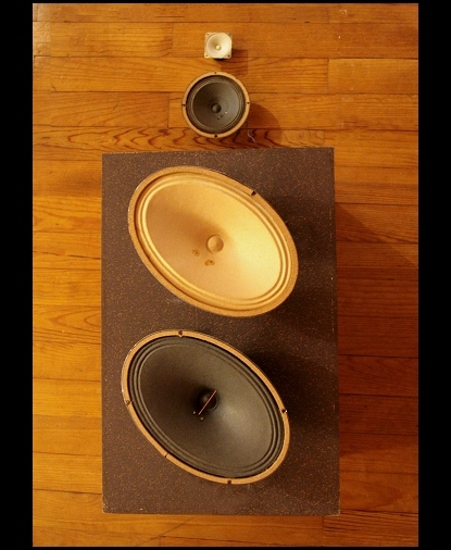

Voilà, une de terminée. Ça tourne et les premiers essais sont plutôt décevants.
L'Alnico (le clair) est très très mauvais au niveau de la linéarité. Le ferrite est bien meilleur même si son rendement est spectaculairement inférieur au premier.
La meilleur combinaison est pour l'instant coupure à 250Hz a 12db. Le ferrite pour le haut, l'Alnico pour le bas.
Il faut que je revois la charge RJ, je pense que l’évent est trop important. J'ai actuellement deux écrous de 5 entre les deux planches. A faible niveau ça passe mais je vais essayer avec un seul.
