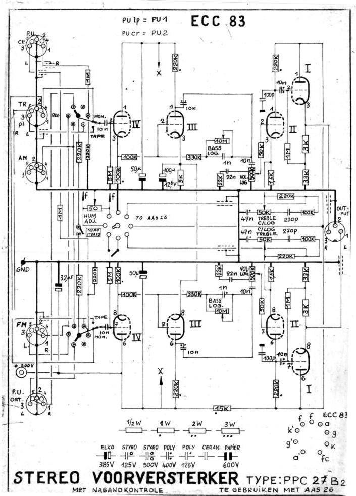

Qu' est ce que tu as comme tube d' entrée, ou plutôt as tu le schéma du préampli...?

Re: j'etais Obligé de la sauver, elle souffrait trop (SL 1210)
ECC83 a l'entrée
et schemas
Il vaut mieux essayer avant de changer les prises ...... ton sélecteur est-il clean...?
Le schéma de ton préampli me fait penser un à celui du Quad 22..
Quelle marque de tubes as-tu dessus....
