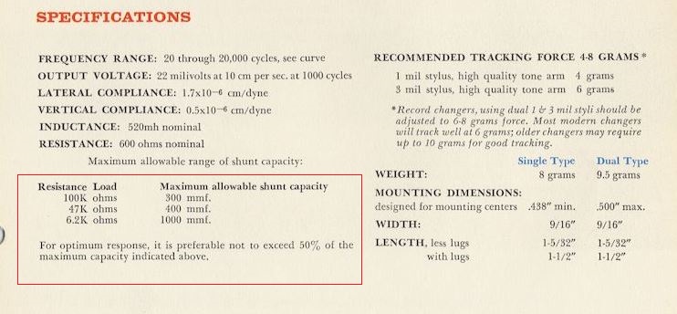

Bon j'ai bien centré le stylet et effectivement le chouinement désagréable a disparu. Elle est de plus montée sur mon Audio Technica AT1009.
La résistance d'entrée est bien 62000 6200 ohm. Pourtant on sent bien un côté très montant et un grave assez absent. Patrick essayera de changer deux trois valeurs de composants en fonction du manuel. Pour voir.

C'est compliqué ton affaire
... reéssaye avec ton autre préamp phono même avec 47k, pas grave
C'est bien 6200ohms et pas 62000ohms ?La résistance d'entrée est bien 62000 ohm

Oui ça commence à me pomper légèrement...
Oui oui c'est bien 6200 ohm

Il y a aussi l'impédance de sortie qui est élevée .. inadaptée à une entrée ligne 47k ou 100k...
Ton problème d'équilibre doit venir de là

Entre la cellule et le préampli ligne, j'ai le préampli phono UPX-003B. l'adaptation d'impédance serait encore mauvaise tu crois?
J'avoue être perdu là.

Bon ma prochaine étape sera de changer la résistance d'entrée pour avoir les 100k recommandés.
D'ailleurs, comment comprenez-vous cela : 300mmf serait 300pf ? En tantale?
Re: General Electric VRII
300mmF = 300pF
Mais pas en tantale. Pour ces valeurs là, c'est soit céramique, soit mica, soit polystyrène, soit polypro.
Un condo entre 100 et 220 pifs fera l'affaire.
