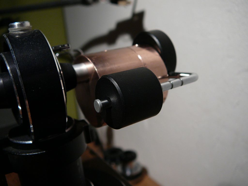

Un déterrage du bras avec ses nouveaux contre poids.
Pour l'instant deux sur 4 en place, je vais les peindre en noir mat.
Il sont en cuivre mais l'état de surface est pas tip top, sinon pour l'équilibrage c'est plus simple maintenant et avec les quatre je suis tranquille pour des cellules pus lourdes.
La suite au prochain N° avec les vis de blocage.

Aah ... ça ressemble de plus en plus à un SME, dis moi !
Bravo, J-L,
Ils pèsent combien ?
Bravo, J-L,

120 grs le plus gros....

Je parcourais intégralement ton post (suis soufflé par la prouesse) initialement tu voulais installer une cellule M75-6 mais ensuite ton choix c'est porté sur une V15II, est-ce lié au poids du bras ou une meilleure asso bras/cellule?

C'est aussi pour faire des essais mais la V15II est trop souple (compliance forte) pour ce bras DIY d’où l'Ortofon bleue depuis.
Ce bras serait plutôt pour des cellules assez lourdes, mais c'est mon avis perso sans aucune mesure possible de ma part.
C'est tout à l'oreille.
Pas si compliqué à bricoler ce bras
