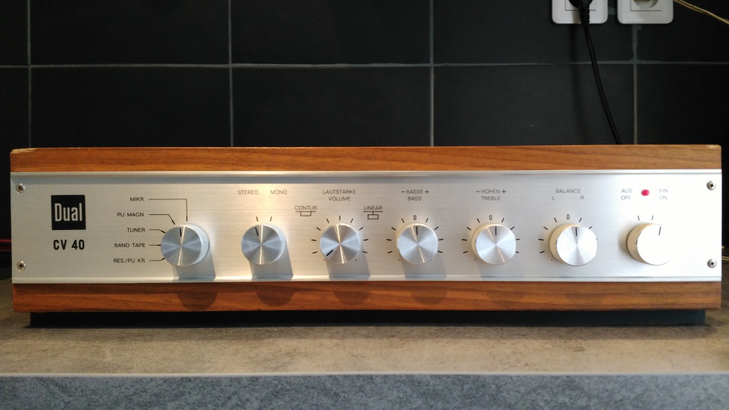

Lors d'un déplacement hier, j'ai récupéré un DUAL CV 40 sur la route.
Apres un rapide nettoyage, le voici en photo :

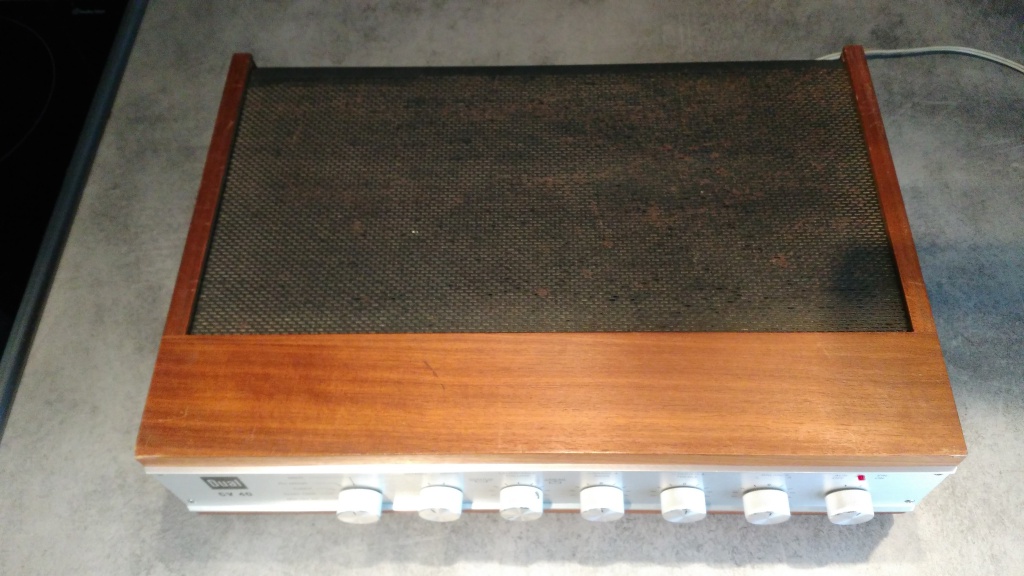

La façade est neuve, les boutons sont en très bon état. La sérigraphie est intacte. Le coffrage reste dans un état correct mais les 2 angles de devant sont abîmés :/
Je l'ai ouvert, il y'avait pas mal de poussière à l'intérieur. J'ai joué du fer à souder pour le passer en 240V, j'ai passé du nettoyant contact sur les boutons et c'est tout.
Je n'ai pas d'autres élément en Din pour le tester (tuner et enceinte). Il va falloir patienter :autralia:
La prise d'alimentation est d'origine et je ne peux donc pas la brancher (à cause de la borne de terre). Il n'est pas possible de la percer car il y'a déjà un autre trou d'origine à proximité.
Pour ceux qui ont le même, comment avez vous procédé ? :sweat:

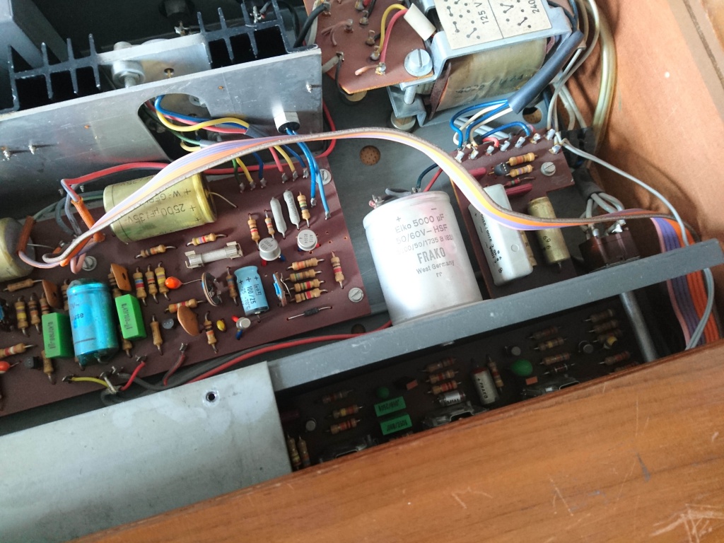

Re-Bonjour, j'ai donc ouverts ce fameux ampli, et là j'ai été surpris de voir ça :
des câbles qui relient les fils qui vont au sorties DIN 2 broches, et qui semble partir du boutons ON/OFF
Vous en pensez quoi ? Une réparation à été faites ou c'est normal ?
Merci
