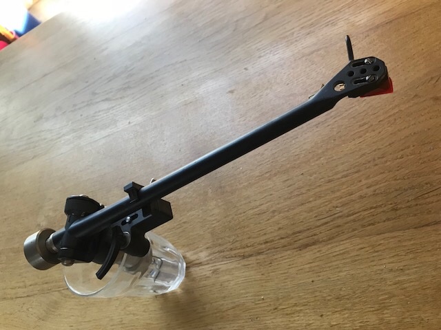

Concernant le bras, je vais partir sur le rega RB300.
Pourquoi ce bras? Pour 2 raisons:
La première, la plus évidente, c’est que j’ai ce bras en stock :D
La seconde, c’est que ce bras est tout à fait dans l’esprit ”sl1200”, fiable, costaud, simple et efficace, de plus, sa longueur est assez proche de celui d’origine (237mm contre 230mm). Ce n’est pas pour rien que c’est Le Bras qui a été le plus utilisé (outre Atlantique) pour l’upgrade de la sl1200.
Ses qualités: une solidité, une simplicité et une rigidité excellente.
Ses inconvénients: pas de connecteur SME et pas de réglage en hauteur du bras.
Concernant les inconvénients, ça ne me dérange pas vraiment car une fois la cellule montée, je ne changerai plus et j’adapterai le bras en fonction de cette dernière.

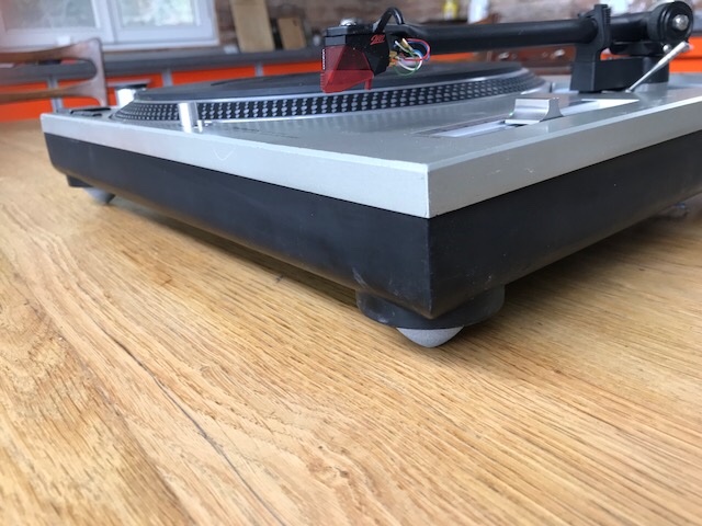

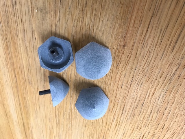

Je continue à récupérer les pièces nécessaires avec le support de bras adapté au RB300 et 4 pieds coniques, le tout réalisés en impression 3D dans une des 5 matières que j’affectionne particulièrement car elle a d’excellentes propriétés mécaniques avec une densité importance se situant entre le plastique et l’alu, avec une bonne aptitude en audio (découplage, supports, pièces techniques)

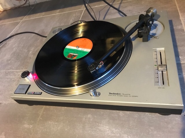

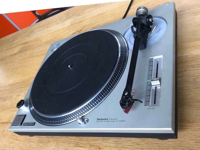

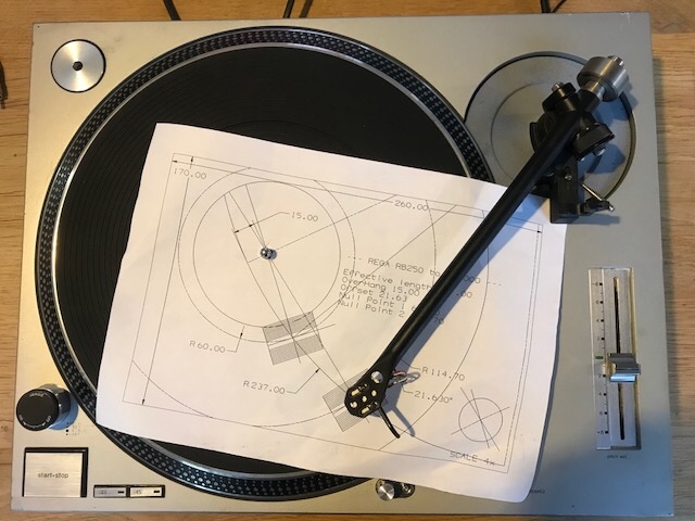

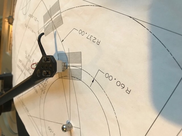

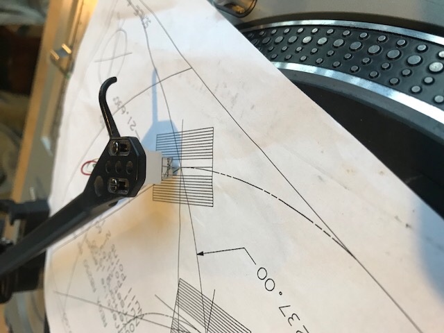

Branchement du bras puis réglage de la cellule (ici clearaudio concept V2 MM) a l’aide du protractor du rb300.

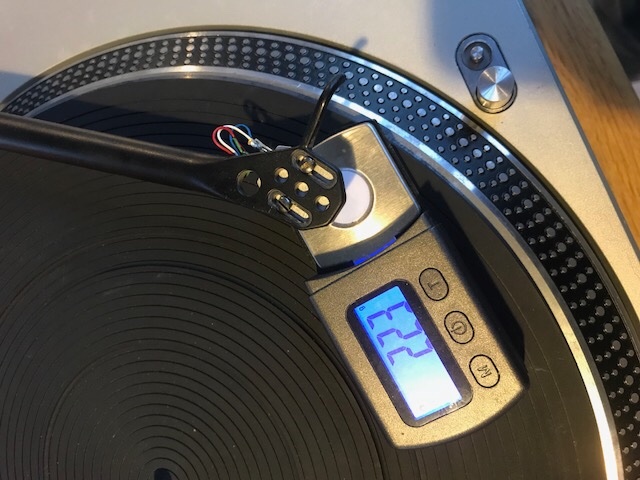

J’ai fait un essai d’ecoute qui s’avère prometteur mais j’ai un déséquilibre G/D assez prononcé. En inversant les voies puis en changeant de cellule, j’en déduit que ça vient du câblage du bras (câblage d’origine) donc je vais le recabler entièrement en fil de litz.
