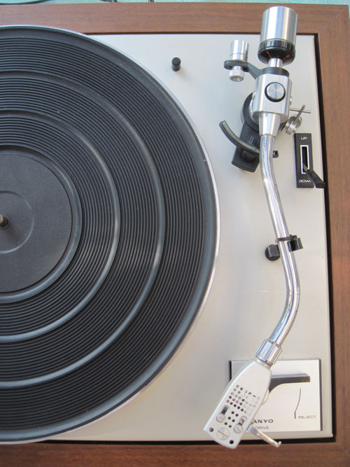

Voila,quelques photos

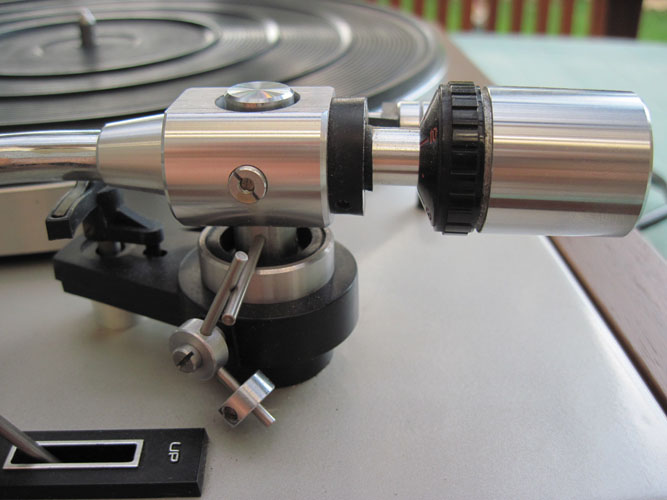

L'anti skating, que j'ai du remettre à l'endroit. J'ai remarqué que sur d'autre photos de certain propriétaire il était monté à l'envers (axe vertical à droite de l'axe horizontal) :gne:
On peu remarquer à gauche du contrepoids principal, un petit contrepoids d'équilibrage que je n'ai pas sur ma Pioneer !?

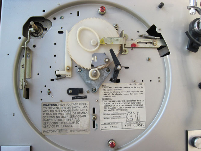

Vue de dessus qui ressemble beaucoup à ma pioneer PL514. Roue dentée pour le retour du bras automatique et fourchette de sélection de diamètre de poulie de l'axe moteur pour 45 et 33T .
Axe de plateau de type standard en cuvette, roulement sur bain d'huile.

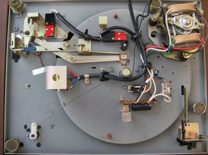

Mécanique asez simple dans l'ensemble et surement fiable. L'amortissement se fait par quatre ressorts amortis de mousse.
Moteur amorti lui aussi par 3 cylinblocs.
Pour le plateau, c'est du standard cloche en alu d'un poids 1.2 Kg. Donc pas très lourd !
L'ensemble n'a rien d'extraordinaire, c'est simple, mais efficace !

Le bras semble de bonne facture, bien usiné.
