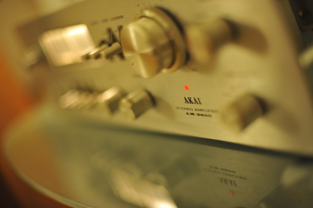

je vous fais partager les photos de mon am-2600 que j'ai depuis 2 ans maintenant...
pour en arriver là il a subit un depoussièrage intégral intérieur, un décrassage des contacts des potards, de la mécanique interne de l'interrupteur... et c'en était fini des grésillements parasites !
mais aussi d'une mise à la terre de la carcasse pour éliminer le petit courant de surface que l'on sentait au toucher,
la remise en condition "usine, grace au service manual qui m'a permis de régler les potentiomètres de la carte principale,
et un jour, le changement de tous les condensateurs chimiques, dont la plupart avait perdue sa capacité initiale, voire avaient coulé sur la carte ...
opération très efficace , le son est beaucoup plus propre, homogène et équilibré sur tout le spectre !
enfin, changement de l'ampoule pour lui redonner un peu de fougue, et vernissage de la caisse en bois.
ouf.
à défaut de pouvoir vous le faire écouter, je vous laisse avec les photos ;-)

Bravo à toi, belle restauration. :cool:
Mais je suis curieux et sur la photo je vois une enceinte bien attirante de part sa forme, peux-tu nous en dire un peu plus SVP

Bonjour,quelle est le réferance de l'ampoule ?Car la mienne est toute noire. Et pour la consommation ? moi aussi j 'ai un petit courant quand je le touche ,Je pence que c'est ainsi chez tous.
Sinon très belles photos dans le sombre !
