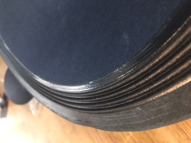

Petitloup54 a écrit : ven. 20 mars 2020 15:35 Petite question: la suspension petits plis est nue. Combien de couches de latex de butyl sont préconisés par altec?
Il m' est arrivé de changer des membranes de 515A qui n' ont aucun traitement sur la suspension mais je n' imaginais pas qu' il soit nécessaire d' apposer un traitement au latex sur des suspensions "petits plis" … la suspension doit être déjà traité …. non …?
C' est bien que tu te poses la question …. mais dans tous les cas je ne pense pas que plus d' une couche soit nécessaire ….. :whistle:

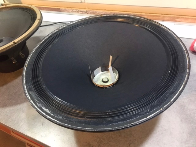

En voyant la photo de la membrane, as-tu pu comparer à l' ancienne membrane la taille de la bobine ?, non pas en diamètre mais en hauteur.
Petitloup54
Messages : 1557
Localisation : nancy
Re: Altec Vott A7
Message par Petitloup54 »
Tu as raison Jean, la suspension est bien traitée (le rendu mat est trompeur)
Oui, j’ai contrôlé la hauteur de bobine et la distance par rapport au spider, c’est conforme à l’origine :cool:

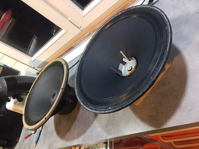

Changement de la membrane:
Darkvalley
Messages : 583
Enregistré le : mar. 19 avr. 2011 08:59
Localisation : Chambéry
Re: Altec Vott A7
Message par Darkvalley »
Honnêtement, c'est du très beau travail.
C'est un rêve de restaurer des enceintes pareil ! :love:

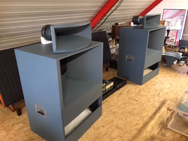

Remontage des VOTT et prêt pour les essais :cheer:
Messages : 6072
Re: Altec Vott A7
Magnifique :genial:
JL
Messages : 6326
Re: Altec Vott A7
Quelle rapidité :lol:
Il est nécessaire que tu rehausses les pavillons …. le panneau supérieur de la VOTT est un véritable haut-parleur à lui tout seul …. Découple au maximum le pavillon et si possible avec une matière résiliente et non du polystyrène ou de la matière molle.
